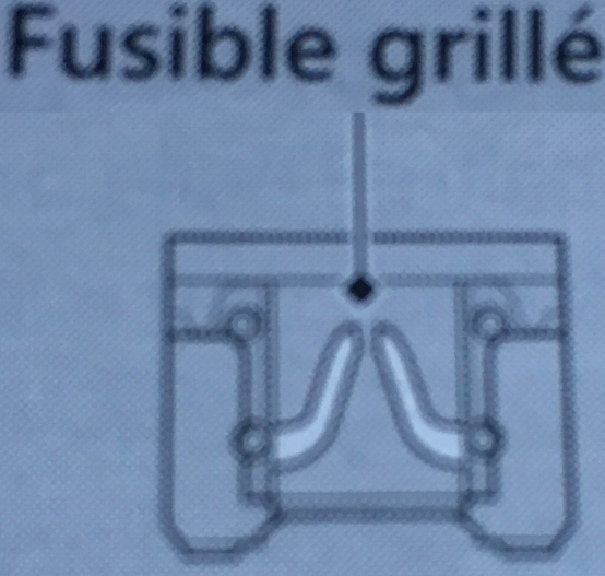

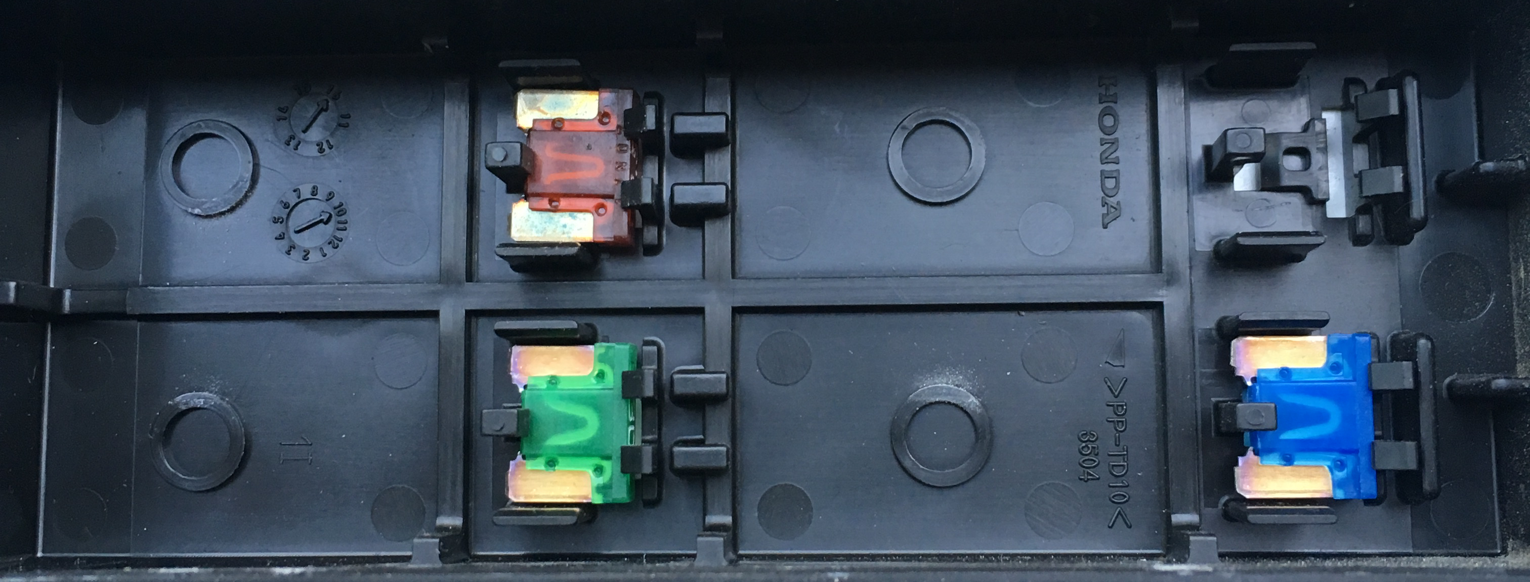

Un fusible rouge 7.5A est en cause
On peut rouler mais au delà de 10km/h, au delà la DCT passe au point mort !
heureusement qu'il y a un fusible de remplacement dans le couvercle de la boîte

Celà m'est arrivé après un graissage de chaîne sur la centrale
J'ai coupé le contact plutôt que de freiner ou mettre au PM :?:
Etant à 3 000 kms du domicile, la crainte fait suivre l'idée que la CVT était perdue
Le fusible a mal supporté la température variant de 4° à 30° :(
Enfin, pour accéder aux fusibles il faut avoir la clef ALEN Ad hoc
