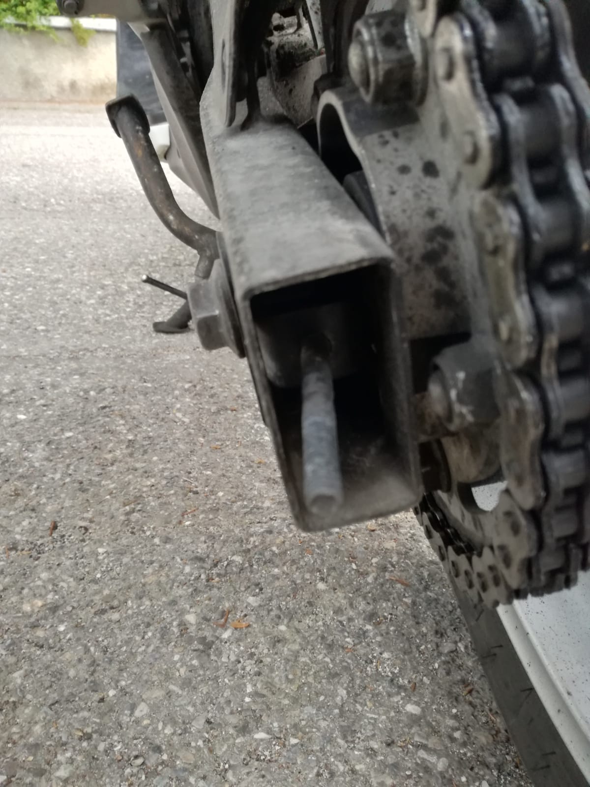

En prenant ma bécane ce matin j'ai remarqué que j'avais perdu :
- la plaque
- et l'écrou de tension de chaine du coté gauche
Comment est ce possible ?
Je vérifie régulièrement mince...
Ca se vend en SAV?
Du coup je roule comme ca je présume que y a pas de risque...

J'ai trouvé un prix, et le nom officiel c'est "chapeau".
https://www.bike-parts.fr/honda-moto/af ... 0546MGSD30
Vous avez un contre écrou vous ? Moi j'ai juste un écrou de tension...

Re: Perte plaque et contre écrou
Slt,
oui y a bien un contre écrou de chaque coté.
Fait un tour dans une casse ou bricole provisoirement qlques chose qui traine dans le garage pour fabriquer une plaque pour faire butée.

Yes merci !
Je vais me fabriquer une petite plaque déjà !

C'est juste que la dernière tension de chaîne a été mal faite .cocokais a écrit :En prenant ma bécane ce matin j'ai remarqué que j'avais perdu :
- la plaque
Chaîne certainement réglée mais non sécurisée , je jetterais quand même un oeil sur le serrage de l'axe de roue .....Et puis mollo sur les gazs .

Ben justement c'est moi qui ai refait la tension... Mais mal fait comment ? En effet car l écrou je le ressere ?
J'y ai pensé aussi car la perte de la plaque s est faite pas longtemps après mon intervention

Au lieu de faire du bricolage, chez Bike-Parts, la plaque 33.48€ et les 2 écrous 2.12€, c'est pas plus simple !

Si si mais je me demande juste comment je l'ai perdu...
Mais carrément vu le prix je me prend pas le chou

T'as oublié de serrer le contre écrou, petit conseil, commande des écrous neuf pour les 2 cotés... ou sinon de bon écrou Nylstop
