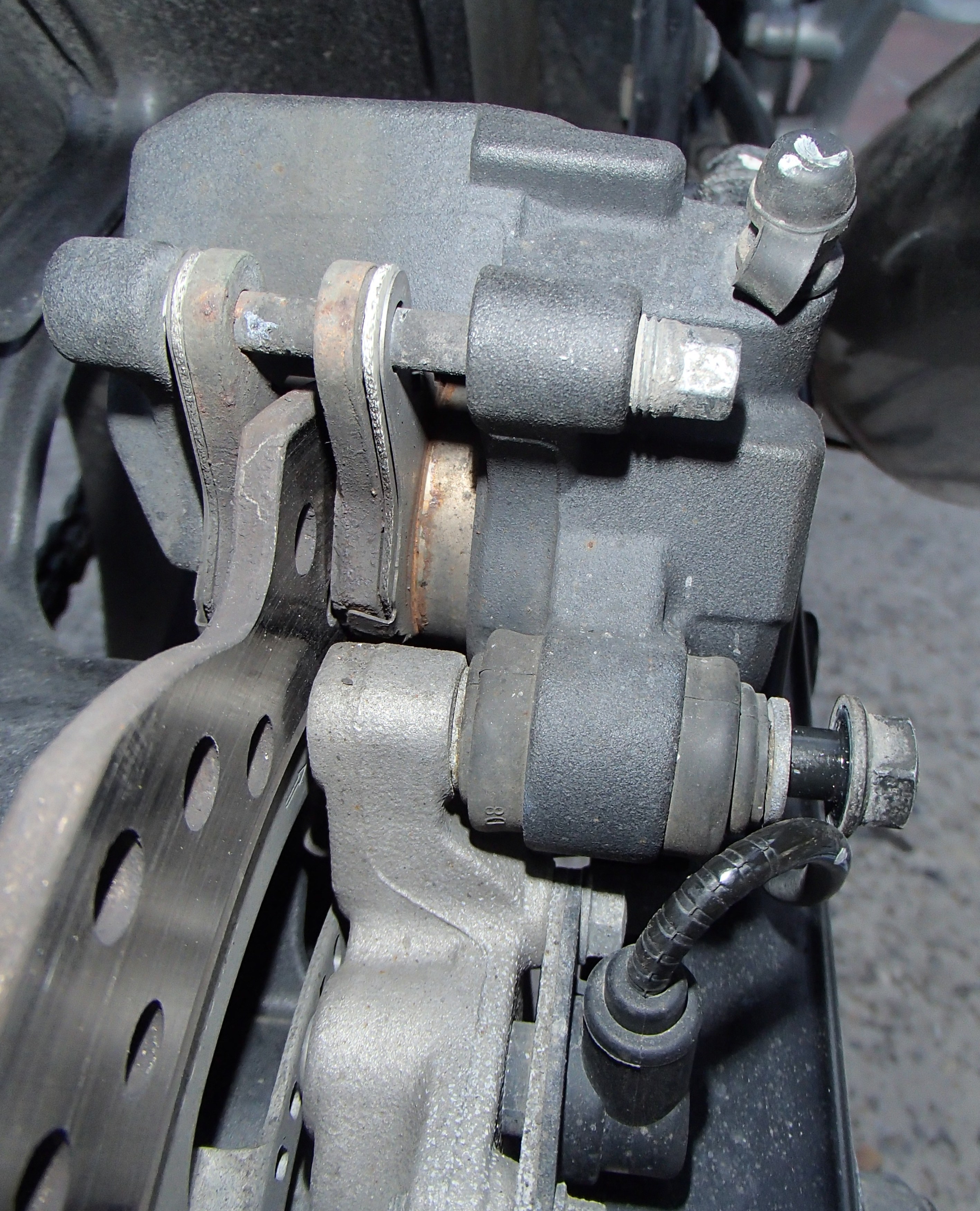

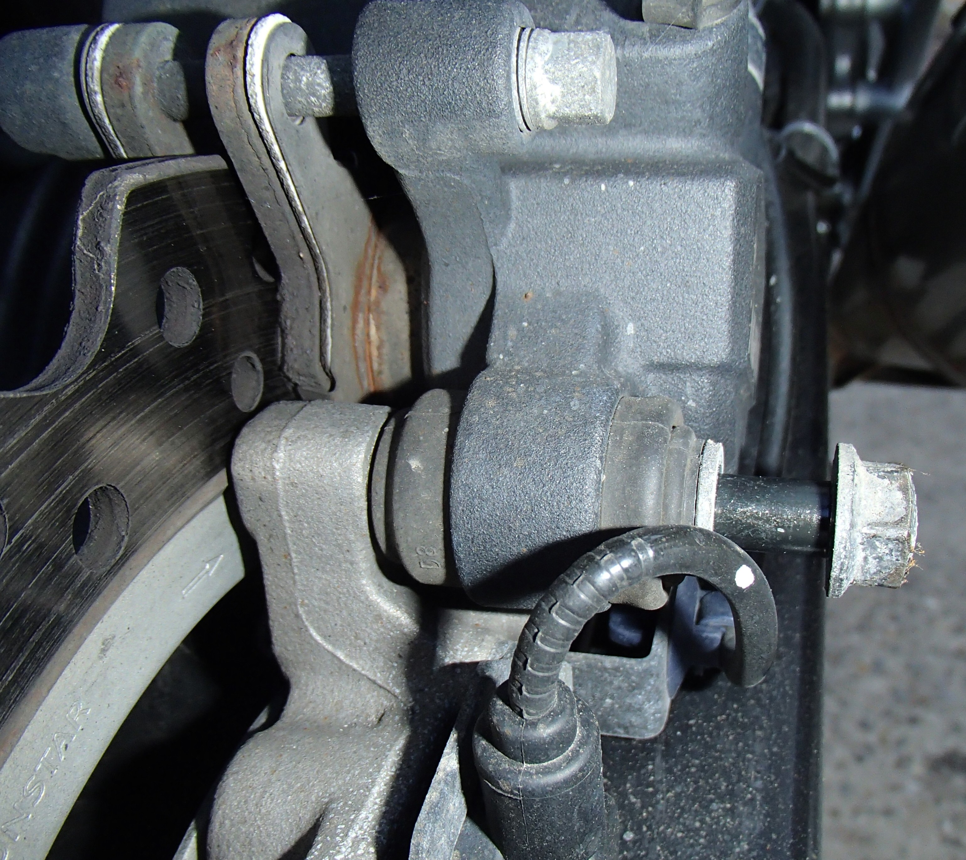

plaquettes de marque saito, organique

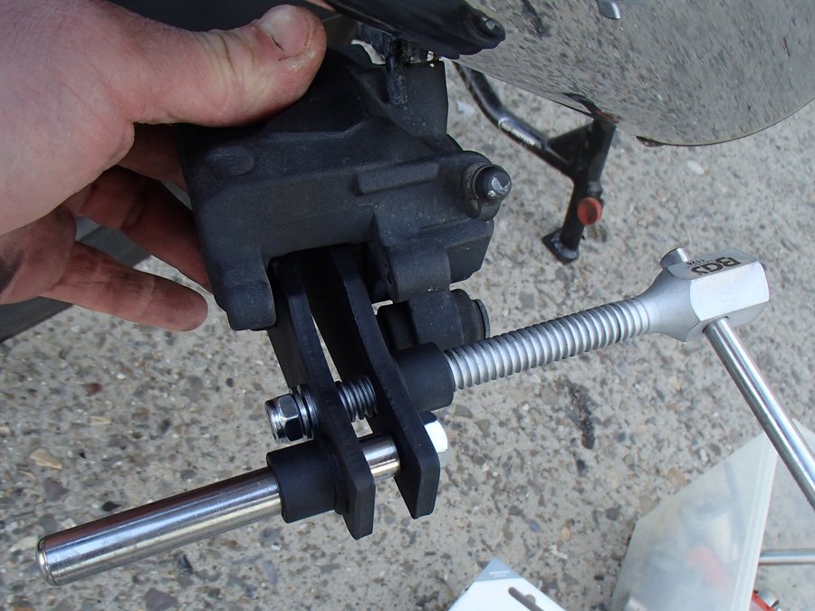

bon je commence par l'arrière vu que l'avant n'est qu'à moitié, pour info je suis à 15000kms

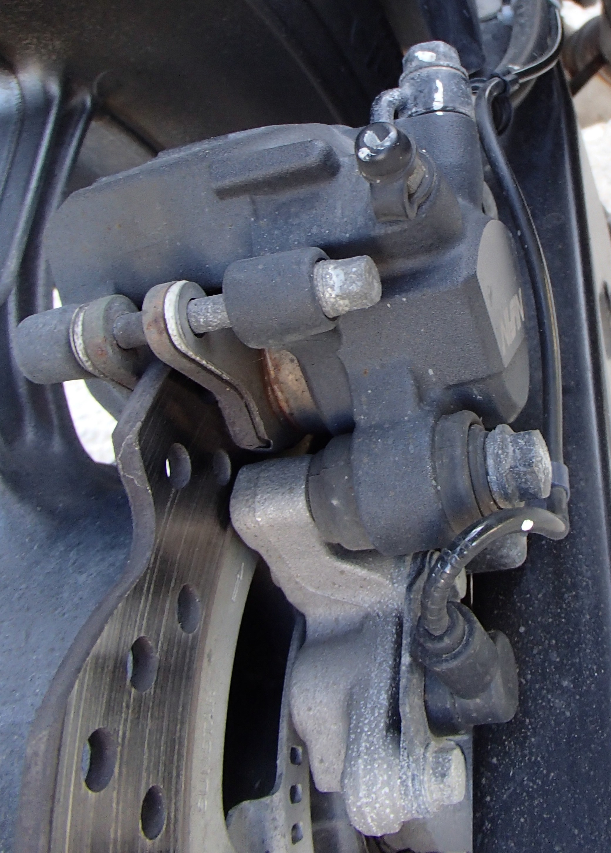

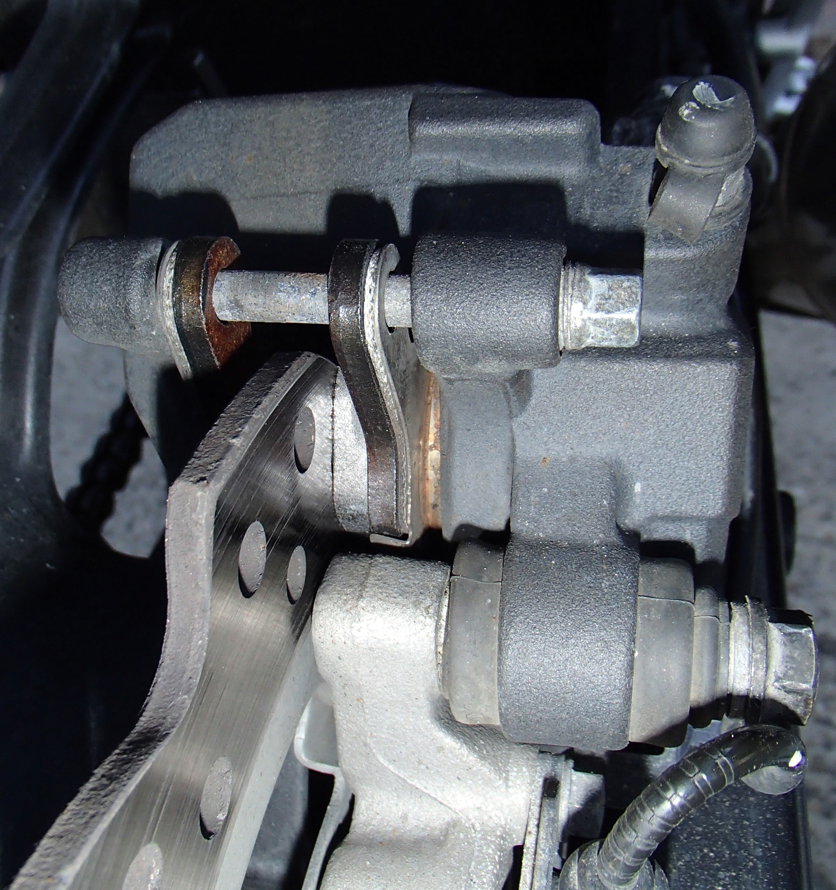

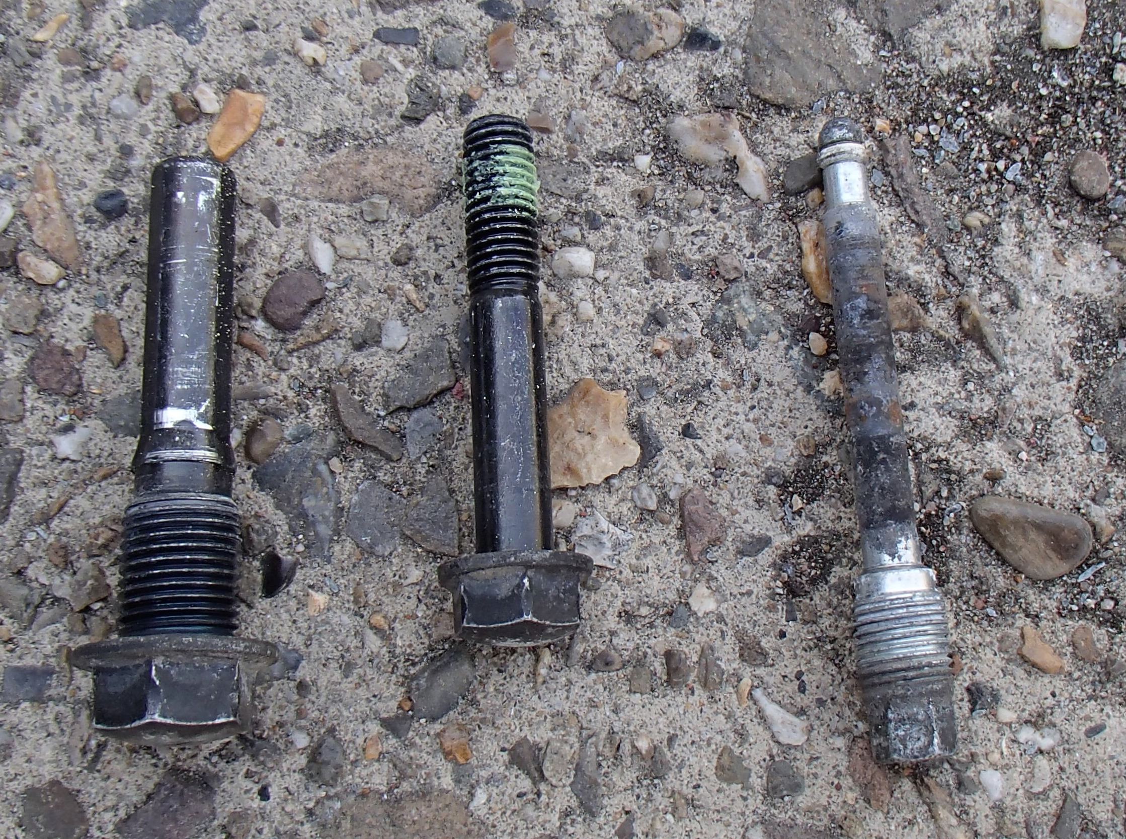

pour l'arrière, 3 vis, 2 pour l'étrier, une de 12 une de 14-celle vers l'amorto, et la goupille clé de 8, pensez à la débloquer avant d'enlever l'étrier, plus facile pour forcer

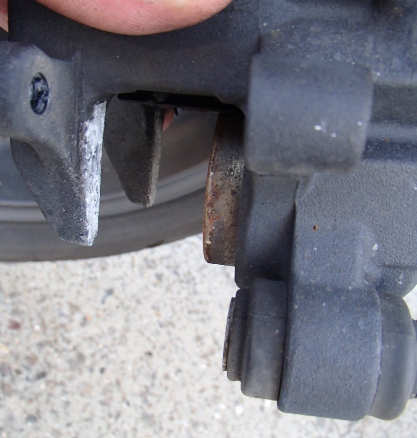

les plaquettes sont aimantées grâce à une plaquette qui va vient derrière solidaire de la plaquette, j'ai du les récupérées pour les nouvelles qui n'en étaient pas pourvues, un simple piston repousser grâce à l'outil magique qui va bien-30 euros, par la même occasion le liquide de frein remonte, 5 sec sans forcer, pour les plaquettes 10 minutes max, je suis content d'avoir ma béquille centrale vachement plus facile, pas oublier de pomper à la pédale pour rattraper le jeu et zou rouler pour rôder un peu

attention lors de la remise des plaquettes de bien les mettre au fond il y a une excroissance dans l'étrier qui les empêche de glisser vers le bas puis de remonter le côté arrière pour y glisser la goupilleRETLAW a écrit :Merci pour ces photos et ces explications qui vont me servir dans pas longtemps.

Bien cet outil !
En principe, tu n'es même pas obligé de sortir l'étrier. Mais ça peut être plus pratique de le retirer pour repousser les pistons.
Tu peux simplement dévisser la vis de l'étier qui se trouve la plus en arrière. L'étrier pivote ensuite autour de la vis la plus en avant. Cette technique est décrire dans la doc Honda.
http://vincentrobic.me/2015/02/16/rempl ... da-nc700x/
Et puisqu'on me l'avait fait remarquer, j'en profite pour le répéter : on peut aussi nettoyer la partie visible des pistons. Je le ferai la prochaine fois

devant changer mes plaquettes arrière à 15.000 km, j'ai trouvé ce tuto, par contre je ne vois pas état de la goupille citée dans certains posts.
Pouvez vous me renseigner, j'ai bien envie de le faire moi même avec mes 2 mains gauches car vu que mon concessionnaire est débordé, ça ne devrait pas être trop dur.
A vous lire.
- Messages : 4715
Re: changement plaquettes de freins arrière
Pour les avoir changés récemment, pas vu de goupille... En 10mn c'est plié comme Vincent.

Je dirais même qu'il "FAUT" le faire : il y a des bombes qui font ça très bien, avec de bons chiffons, bien nettoyer l'étrier, le piston avant de le renfoncer, ça préserve les joints.vincent a écrit :Bien cet outil !
De même pour les axes, goupilles, il y a des graisses au cuivre haute température qui vont les protéger et ce sera plus facile à enlever la prochaine fois.
Moins indispensable, faire un petit chanfrein sur la plaquette côté attaque, ça ne fait pas de mal.
Sauf erreur et je peux me tromper, la plaquette métallique derrière la plaquette de frein est là pour dissiper la chaleur, je ne suis pas sur qu'elle soit aimantée, ou alors ça dépend des motos ?
