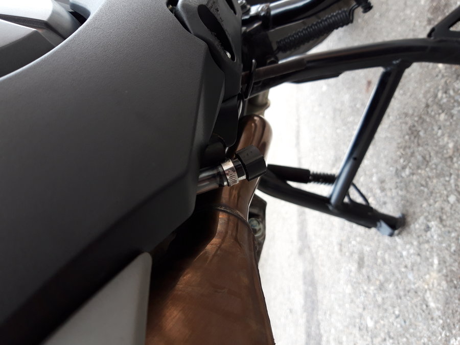

Ça me degeulasse le moteur je croyais que j avais une fuite au cache culbuteur .

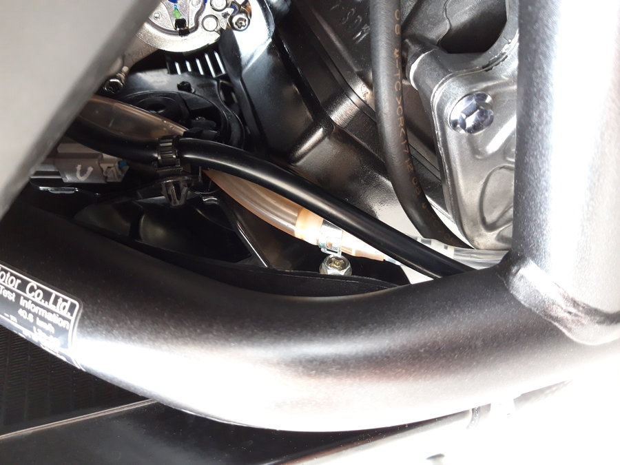

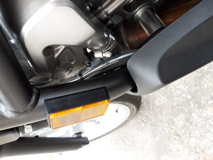

J ai rallongé le tuyau pour qu' il arrive sous la moto ça sera plus facile à vider et ça salira moins le moteur .
Avez vous eu ce problème ?
Le niveau d huile est au maxi à froid donc j ai enlevé un peu d huile pour être entre maxi et mini reste à voir si ça continu .
