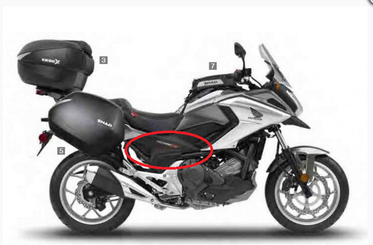

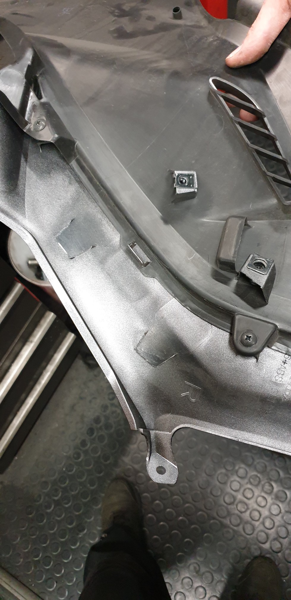

Bonjour mon carénage du milieu en noir est cassé côté droit j'ai 3 pattes de fixation qui ont céder comment démonter cette partie je ne trouve pas de video
Voici l'image de la pièce qui est cassé
En vous remerciant d'avance bonne soirée à tous

Bonjour je ferais la présentation juste après ne tkt pas j'ai cette partie de carénage sur ma moto et je souhaite l'enlever pour la réparer car plusieurs fixation ont sauté .Phileg a écrit :Bonsoir,
En principe le premier message est pour sa présentation dans la rubrique prévu à cette effet, c'est un peu le principe de tous les forums d'ailleurs.
Sinon je cherche encore à comprendre ta question ?
Sait tu comment enlever cette partie ?

Je possède la "S" en toute logique ça doit être le même principe.
1 déposer le flanc supérieur devant le faut réservoir ;
2 dévisser le flanc sous la selle pilote (préalablement déposée) sans la déposer car elle est tenue par une vis côté intérieur sur l'élément que tu veux déposer ;
3 déposer la partie sous la poignée passager ;
4 tu peux enfin retirer l'élément souhaité.
Tout doux car les fixations et attachés rapide peuvent casser facilement.
Ça devrait t'aider en suivant les étapes ici à partir de l'étape 5 pour la 700 "X" : viewtopic.php?f=31&t=1134
