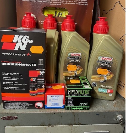

Je reviens de mon shop, au comptoir piece ils m’ont vendu cela pour mon intégra 750 de 2014.
Il manque le joint de Filtre DCT qu il faut j ailles chercher chez Honda.
Pouvez-vous me dire si le matos vendu est bon, pour les huiles ?
