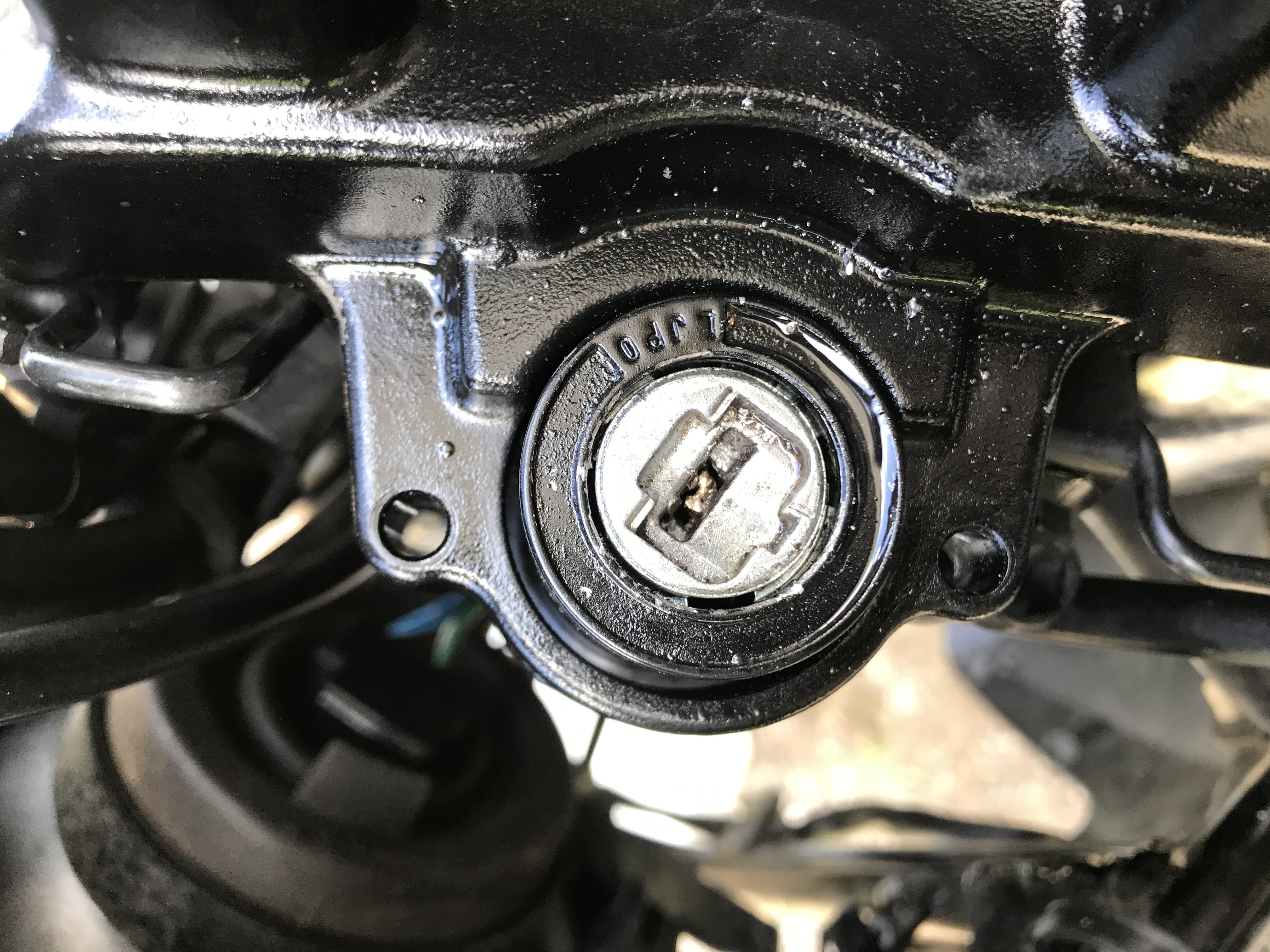

Si tu peux fais nous une photo de prêt de ton neiman avec la clés cassé dedans .

Et je peux vous faire une photo du neiman mais ça ne va pas vous avancer à grand chose je pense elle est vraiment bloqué dans les petits ardillons (la légende d’excalibur existe bien lol)

Sur la photo il y a aussi le boitier pgm-fi qui va avec la clé et donc débloque le tout en principe... suffit de leur téléphoner...

Si ta clef dépasse essaie de la tourner avec l'autre bout pour l'amener en position off (la plus facile pour la retirer).
ensuite 2 solutions: soit une pince fine de très bonne qualité pour le grip (oublie la pince à épiler) soit un tournevis plat de la même largeur que ta clef muni d'un puissant aimant néodynme ça devrait le faire. (la superglue ça marche 1 fois sur mille)
Si rien ne marche il faudra démonter ton barillet qui est serti et le refermer ensuite avec une réparation de fortune mais c'est faisable.
Courage.

Je suis en train de tout démonter pour pouvoir accéder au neiman (ça va être beau à voir quand je vais devoir remonter tout ça ^^)
Tu penses que c’est possible d’ouvrir complètement le neiman pour libérer le morceau ? Le plus important est de libérer le morceau coincé dedans, après pour ce qui est des fixation etc c’est pas un problème il y aura toujours un moyen
Je vous joint la photo du morceau coincé (j’ai retirer le cache en métal avec la petite languette et aussi le contour boîtier HISS)

Idée(s) farfelue(s) pour sortir le bout de clé :? Neiman démonté, un bout de plastique glissé pour écarter les goupilles : Taper sur du bois (?) si le bout cassé veut bouger par inertie ???
(pas possible de glisser 1 ou 2 (?) tiges très fines pour écarter toutes les goupilles jusqu'au fond ? Avec un petit bec pour accrocher le bout de clé ? J'ai déjà fait ça -avec un trombone- sur une petite serrure ordinaire de porte...)

Comme dit j’ai tout essayé, j’ai glissé de chaque côté des tiges, j’ai commandé un kit d’extracteur de clé cassé avec plein de crochet etc les outils parfaits mais rien n’y fait, impossible à sortir ni même la faire bouger :/
