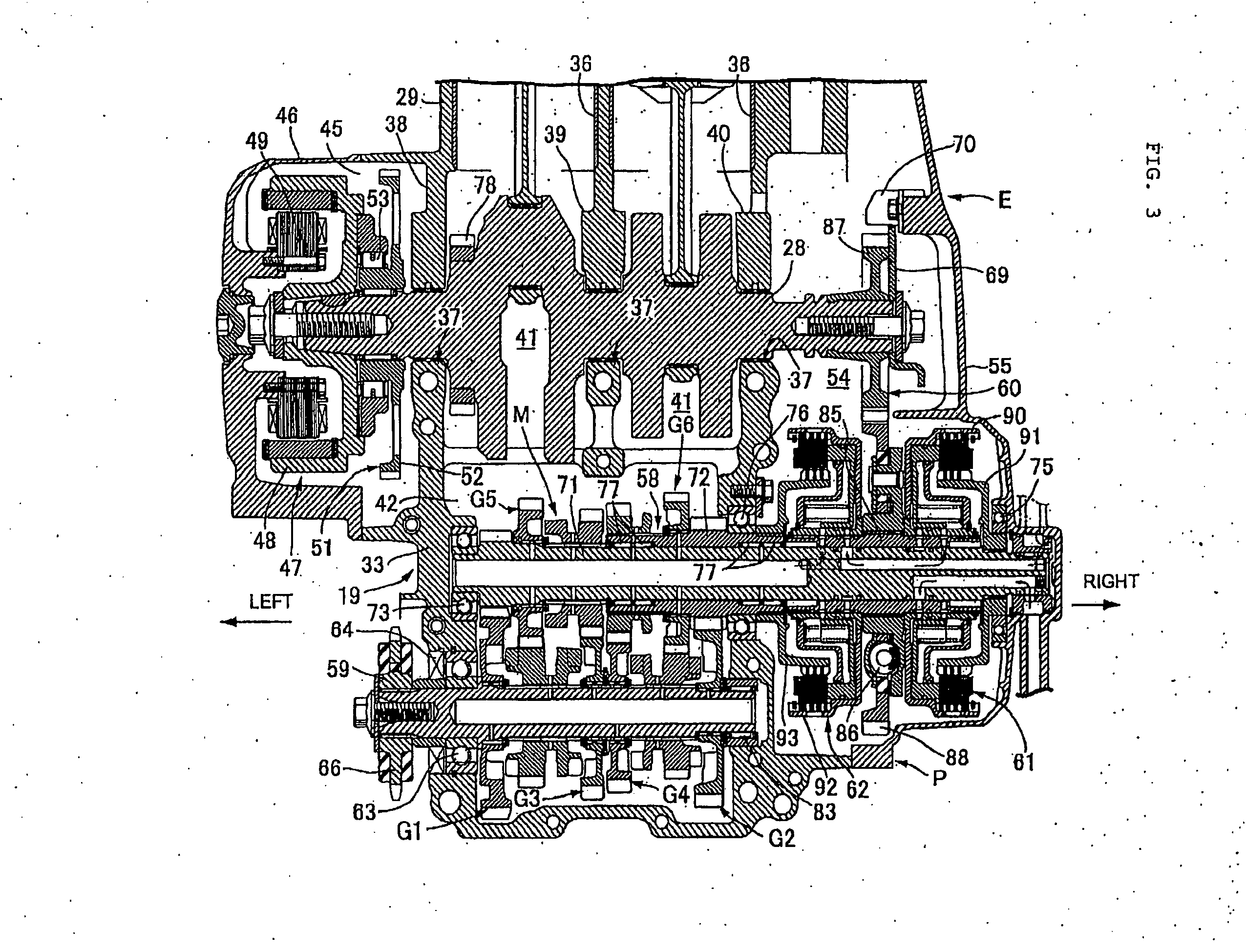

Un schéma ( de NC ?) qui montre que les disques ne sont pas vraiment accessibles :-/
C'est ton joli coin d'Aveyron qui les use ?

Je ne penses pas que ton éclaté ressemble au double embrayage ???
Le remplacement sur le DCT, c'est un bloc complet disques lisses +disques garnis déjà monté dans la cloche, aux environs de 730€ x 2 , sans la main d'oeuvre, et ne se trouve qu'a l'origine ( là ça pique un peu )
