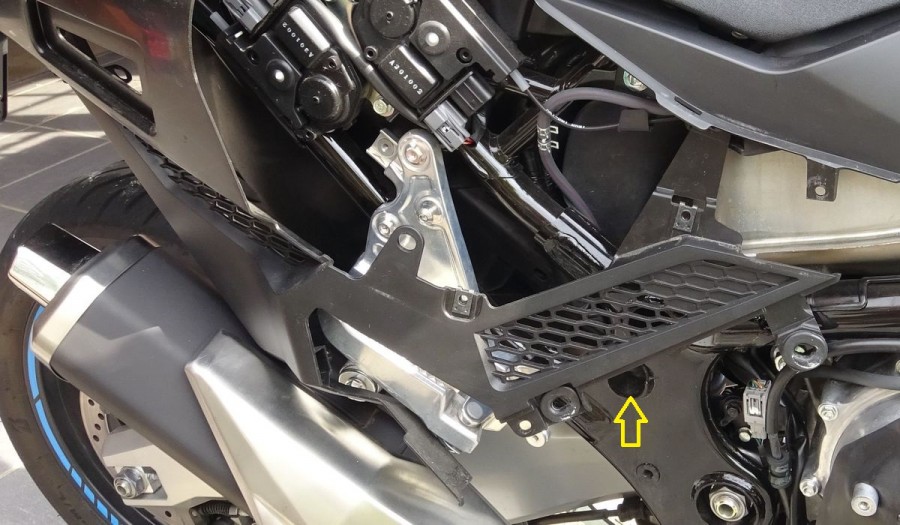

Par le trou dans le châssis coté droit, on enfile la rallonge il n'y a pas beaucoup de place car un câble
electrique passe là.
On dispose la douille de 17 derrière le trou du chassis et on la raccorde sur la rallonge.

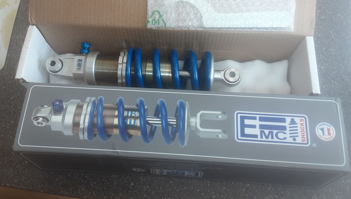

Belle pièce ! Ca ferait joli sur la table du salon…
Il faudra nous dire si la différence est notable par rapport à ton amortisseur d’origine… surtout si celui-ci n’a que que 2 500 km. Faudra être objectif hein ;)

Message par Mitchdilidje »
Blaise13 a écrit : ven. 2 sept. 2022 20:06
Il faudra nous dire si la différence est notable par rapport à ton amortisseur d’origine… dire pour le moment
Pas grand chose à dire pour le moment
Prix correct
Délai de livraison respecté
Finition sérieuse tres pro
Réglages personnalisés et correct
La pré contraite ressort p.ex. donne la même hauteur que le réglage que j avais avant
J ai maintenant un réglage detente et compression (groupés)
Les premiers km montrent un confort légèrement amélioré
Sur les gros dénivelés c’est meme assez sensible: d’origne ca tapait sec sur les cassis
Je ne regrette pas mon achat.
On verra à l usage
