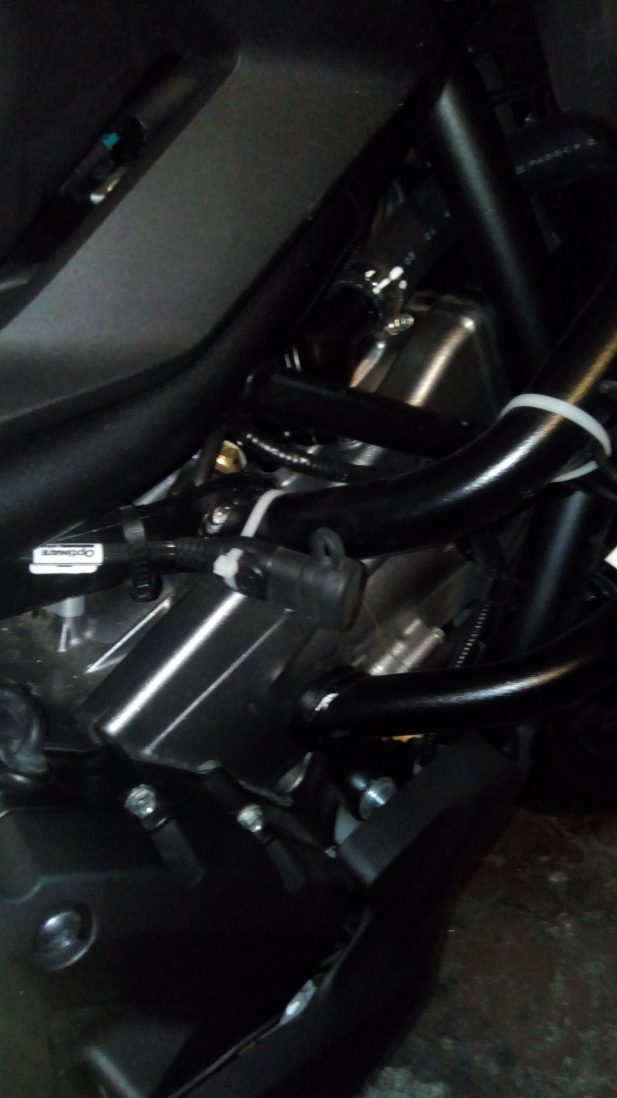

J'ai investi dans un chargeur de batterie Optimate3. J'ai fait monter un câble de dérivation , fixé sur le crash bar,pour m'éviter un démontage fastidieux. Puis je laisser en charge pendant plusieurs semaines pour un maintien optimal,ou dois je m'en servir épisodiquement lorsqu'il y a lieu? Est ce que le fait de laisser en charge dans le temps peut avoir une incidence sur d'autres composants ?

Pour ma part pour l'une de mes voitures et une moto qui servent pas souvent je les mets en charge chaque dimanche, pour la journée .
Optimate 4 pour la voiture et le 3 pour la moto .
Je fais çà depuis 20 ou 25 ans et çà marche, pas de problème .
Par contre sur les motos j'ai toujours installé un câble avec fusible directement sur la batterie et aboutit sous la selle et qui y reste tout le temps . Le câble c'est plus simple pour brancher le chargeur car la batterie c'est pas toujours simple d' y accéder .

Salut. Je pense que le chargeur Optimale 3 est dit intelligent, c’est à dire qu’il coupe la charge lorsque la batterie est pleine afin de ne pas l’endommager.
Cependant, j’ai un chargeur qui a la même fonctionnalité mais je ne le laisse jamais branché continuellement et je débranche quand c’est full dès que possible. En fait j’ai déjà lu ça et là qu’ils n’étaient pas aussi intelligents que ça et que ça flinguait les batteries…. A tort ou à raison, je ne prends pas le risque, je debranche.

Le principe d'un chargeur Optimal en principe est de gérer la charge de la batterie en la maintenant à un niveau Optimal comme l'indique son nom, cet à dire de laisser la batterie se décharger un peu pour la recharger comme le ferait un alternateur.
Je connais quelque personne qui l'utilise sur une voiture de collection ou des VTTAE, et aucun souci de batterie en le laissant de branché en permanence le temps d'une non-utilisation du véhicule concerné.

C'est même pour ça qu'on achète ces chargeurs "intelligents" : pouvoir les laisser branchés plusieurs mois.
Ils sont appréciés des possesseurs de camping-cars ou bateaux en hivernage.
