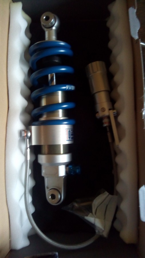

Je me suis offert a Noël un amortisseur emc avec option de réglage hydraulique. Bon, c'est pas donné,mais c'est bien pratique,pour l'avoir utilisé sur le Pan.Juste une molette a tourner pour régler le tout !
Je ferai un retour d'essai dès qu'il sera monté. Pour l'heure,je me permet de vous souhaiter une bonne fin d'année et tout le meilleur pour la suivante !

Amortisseur avec déport précharge hydraulique.
Montage début Février.

Et bin, hâte d'avoir ton retour d'info.Choupirote a écrit : ↑jeu. 19 janv. 2023 13:20 Amortisseur avec déport précharge hydraulique.
Montage, tenue de route, confort,...

Ça fait envie !Choupirote a écrit : ↑jeu. 19 janv. 2023 13:20 Amortisseur avec déport précharge hydraulique.
On attend ton retour avec impatience

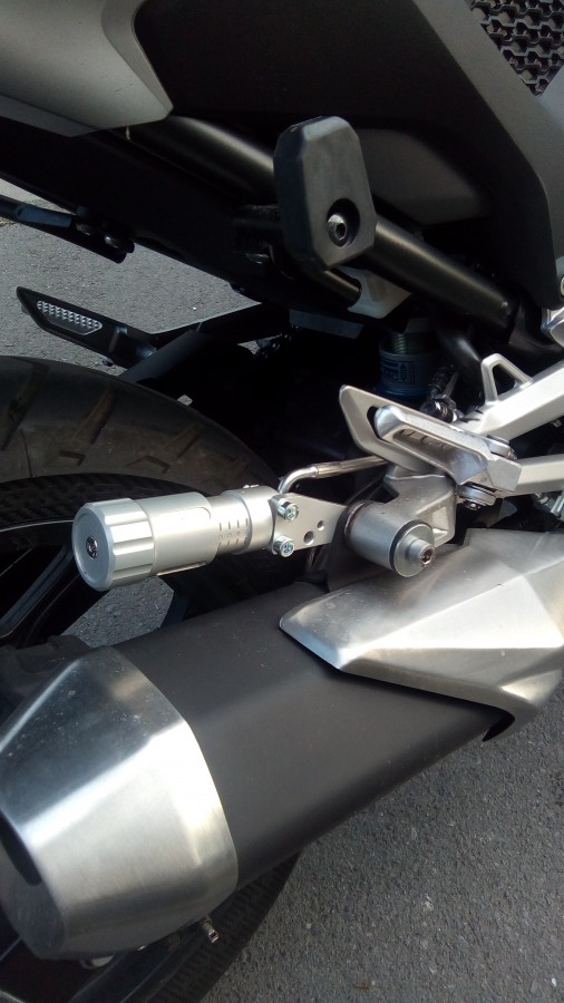

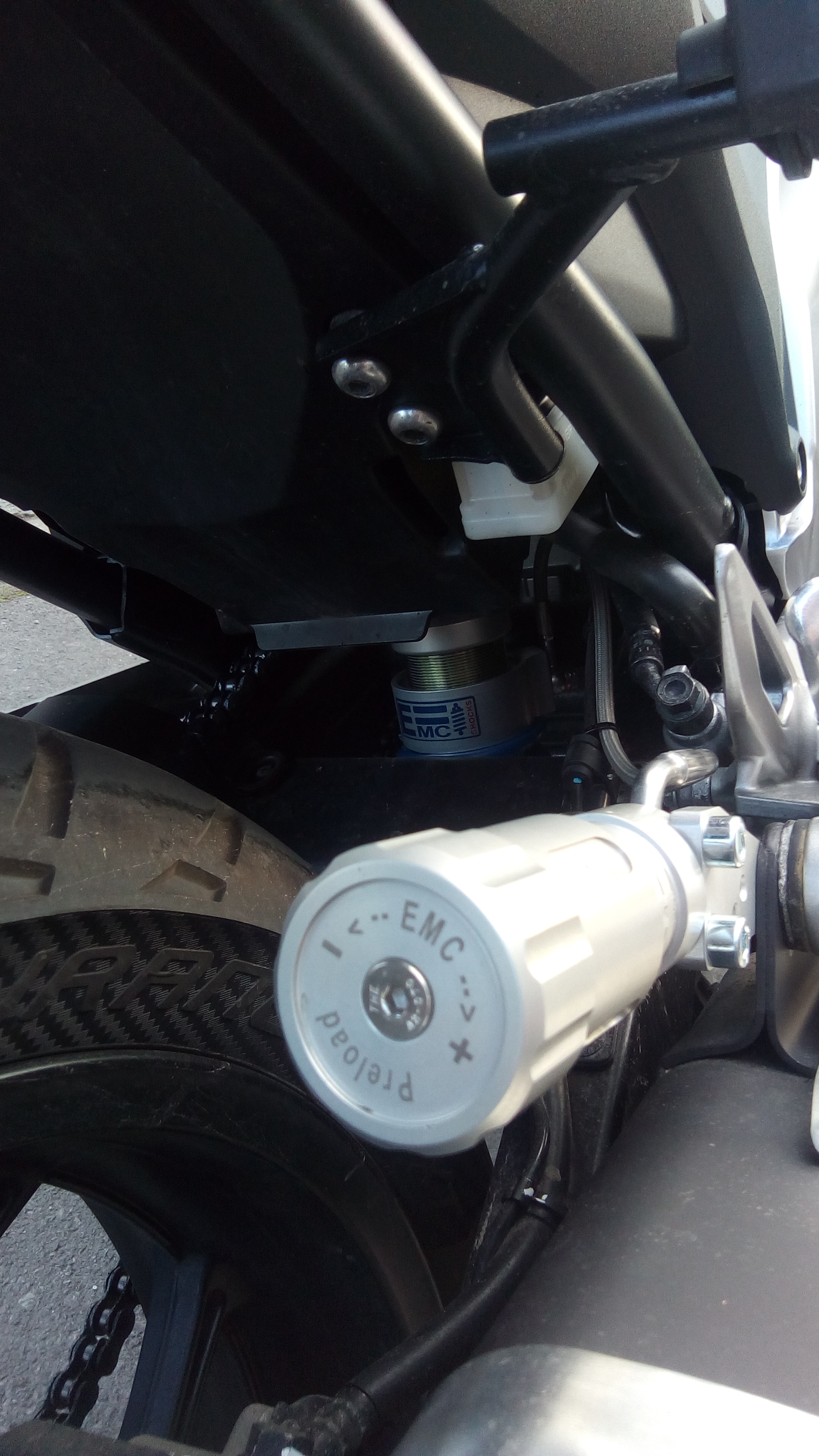

Plus rien avoir avec l'ancien ! J'ai une autre moto ! Moi qui serrait les fesses a chaque irrégularité et me contractait sur le guidon, là, tout est pratiquement effacé ! On visse et ça se durcit( passager, valises),et il y a un autre réglage sur l'amorto pour la détente et la compression. Que du bonheur! Néanmoins,il faut que je décale vers l'intérieur l'extension car la valise touche a son insertion. Un détail qui sera rapidement traité.

Le déport pour la précontrainte hydraulique est un choix dicté par mon âge et les soucis physiques. L'amorto est difficile d'accès. Ceci étant, lorsque j'ai commandé en ligne,emc pose la question du poids du pilote hors accessoires pour le réglage du ressort. La molette a trois réglages : solo, passager et valises. A la commande, j'ai triché sur mon poids,de 10 kgs,car je suis solo et avec bagages de temps en temps. Et donc d'affiner encore plus mon confort général. Avec mes réglages solo a zéro en précharge et medium en compression/détente,la moto s'affaisse plus que si j'avais un réglage de ressort a 115 kgs et j'ai donc une certaine " mollesse" au roulage ,très confortable
