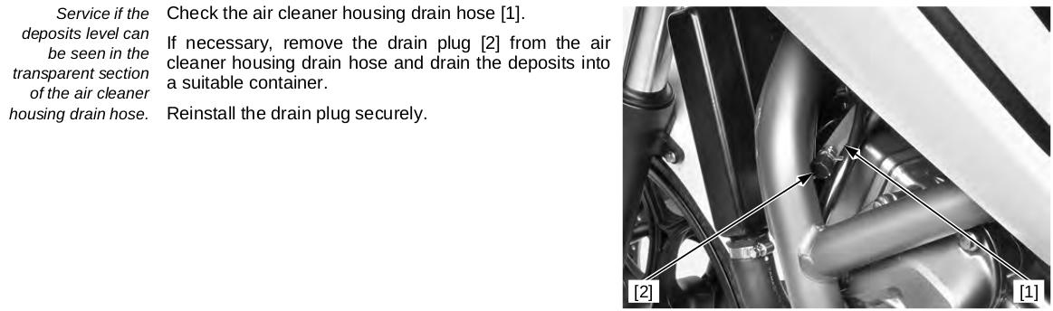

bonjour
il y a un tuyau a gauche de l’intégra 750 avec un bouchon il dépasse du carénage inférieur il sert a quoi ?
merci d’avance de vos réponse

Bonjour, si c'est ce que à quoi je pense, évacuation d'eau dans le coffre...
Si ce n'est pas ça, fait une photo

Phileg, tu m'arrêtes si je sors une bêtise mais il n'y a pas aussi un tuyau pour une histoire de vapeurs d'huile? (bon il n'est peut être pas aussi accessible)

oui aussi, c'est pour ça qu'une photo serait le mieux...

bonjour
je vous fait la photo demain matin et curieux comme je suis j'ai retirer le bouchon de l’huile est sorti du tuyau .
du coup si c'est de la vapeur d'huile pourquoi il est bouché ?

Pour NC x ou S, le bout du tuyau de vidange du filtre à air. Bouché, l'air ne doit pas entrer par là.
Condensation vapeurs d'huile ?

je suppose que c'est pareil sur l intégra demain je vais le vider puis le reboucher .
merci pour l'info
petit retour effectivement c'est bien l’huile de la boite a air voila
merci pour l'info
