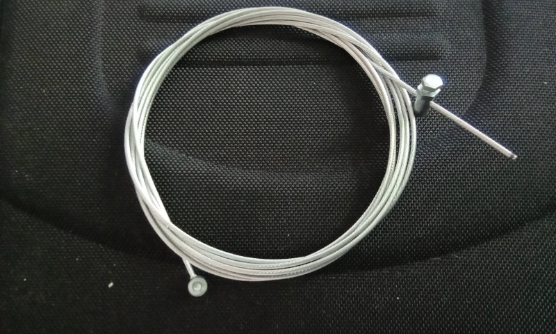

Heureusement, à Nuoro en Sardaigne, j'ai trouvé le garage Denanni, principalement concessionnaire Ducati (voir photo) et qui a changé le câble en un quart d'heure et sans me faire attendre malgré tous les travaux en cours dans leur atelier. Je n'ai payé que 30 €, câble compris. Ils m'ont d'ailleurs fourni un câble supplémentaire avec une fixation dans le cas où cela se reproduirait (voir photo).
Au départ, je m'imaginais qu'il fallait changer le câble avec sa gaine et là le tarif de la pièce d'origine Honda (câble+gaine) s'annonçait astronomique. En effet, aux 2 extrémités du câble, un embout est scellé au câble et donc il faut changer câble+chaîne.
Là, le garage Denanni n'a changé que le câble et en conservant la gaine. et au niveau de l'embrayage, ils ont fixé un embout amovible maintenu par une vis et c'est très costaud. Je roule depuis avec ce montage et ça ne bouge pas. Le câble avec l'embout amovible ne coûte que quelques euros (5 € environ).

Toujours pratique d'avoir ce genre de câble de remplacement, que ce soit pour l'embrayage que pour l'accélérateur
