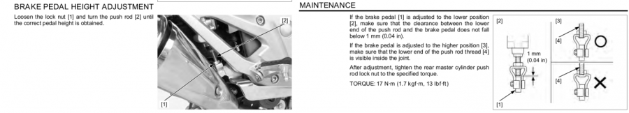

Bonjour, y a t-il moyen de modifier l inclinaison de la pedale, j aimerais la descendre de quelques centimètres .merci. modèle nc 750 de 2021

Ancienne version, à toi de voir si ça ressemble...
RÉGLAGE DE LA HAUTEUR DE LA PÉDALE DE FREIN
Desserrez le contre-écrou [1] et tournez la tige de poussée [2] jusqu'à obtenir la hauteur de pédale correcte.
Si la pédale de frein [1] est réglée en position basse [2], assurez-vous que le jeu entre l'extrémité inférieure de la tige de poussée et la pédale de frein ne soit pas inférieur à 1 mm.
Si la pédale de frein est réglée en position haute [3], assurez-vous que l'extrémité inférieure du filetage de la tige de poussée [4] soit visible à l'intérieur du joint.
Après le réglage, serrez le contre-écrou de la tige de poussée du maître-cylindre arrière au couple de serrage spécifié.
COUPLE : 17 N·m (1,7 kgf·m)

OK, donc on peut agir directement sur la tige de poussée. Merci à toi
