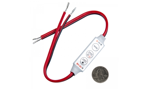

Le mini dimmer filaire qu'il m'avait envoyé est celui ci :
Sur la toile j'en ai trouvé entre autre en tapant sur gogole "mini dimmer LED"
Ceux ci tiennent "normalement" 60W en 12V & 120W en 24V ...

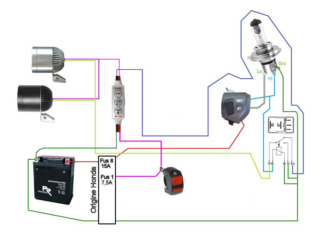

Mais comment peux-tu choisir en roulant entre la puissance "feu de jour" et la pleine puissance ?
Re: longue portée / anti brouillard
Pif a écrit :Mais comment peux-tu choisir en roulant entre la puissance "feu de jour" et la pleine puissance ?
Même principe que précédemment, avec un relais pour court-circuiter le dimmer (qui est séparé).

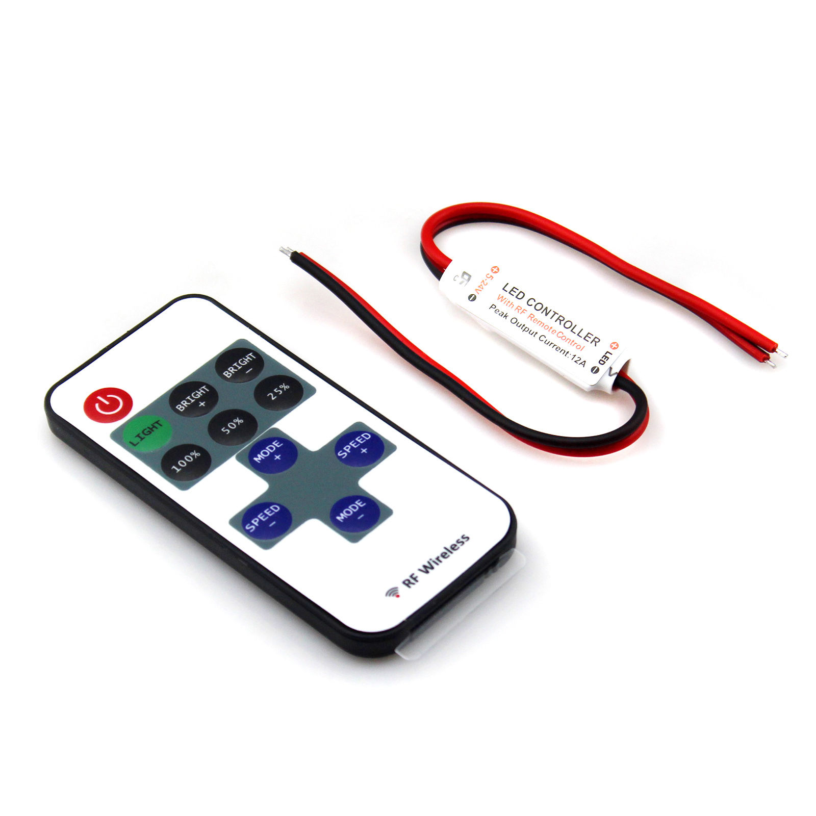

J'ai installé celui-ci sur mon integra mais mes feux additionnels ne font que 2x10W, l'intérêt étant qu'il y a déjà des boutons préprogrammés à 100% 50% et 25%.
En revanche je ne sais pas du tout où placé la télécommande pour pouvoir l'utiliser en roulant car elle n'est sans doute pas étanche et assez voyante.

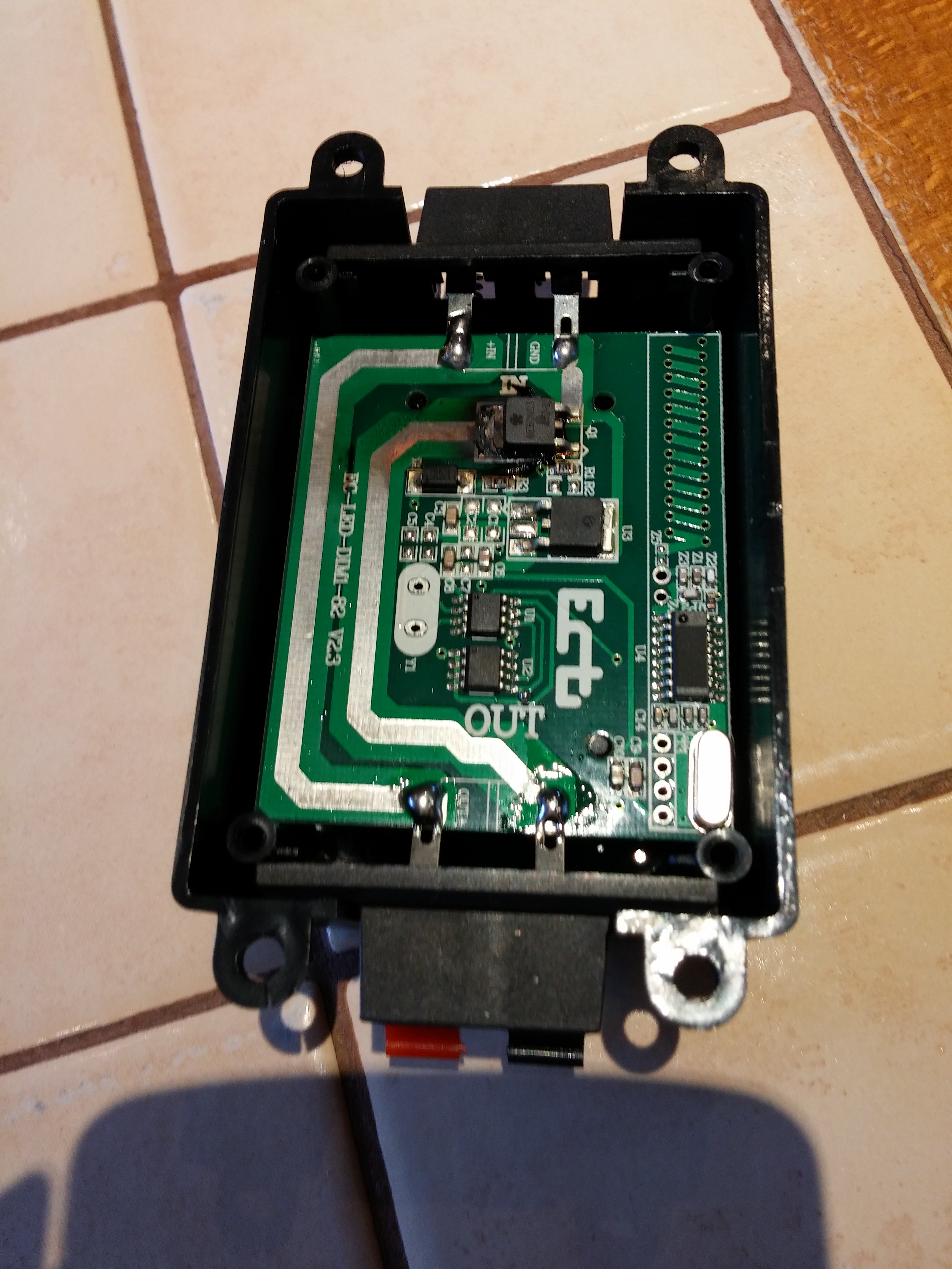

Fab0568 a écrit :Lolo, laisses courrir !
2 ème dimmer crâmé !
Constat fait il y a 5 min, du coup j'ai câblé le filaire qu'il m'avait fourni, on verra ...
(de toute façon pas le choix)
Pas brûlé mais bien bien cuit le transistor du dimmer :shock:

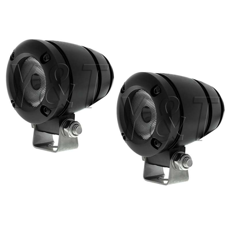

Si vous cherchez des feux additionnels, je viens de tomber là dessus, ils ont l'air pas vilains du tout à des prix assez cohérents.
Par contre là, pas de variation et il faut trouver une pièce pour l'adaptation de montage sur cadre ou crashbar.
Existe en anti-brouillard ou longue portée.
Lien anti-brouillard
Lien longue portée
