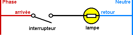

Mais l'inter, justement, comment ca s'installe? Et ou? Et si tu me repond "dans ton cul" j'te coze pu
Ça m'a traversé l'esprit :lol:
Physiquement, l'inter tu le poses sur le guidon, perso vu que j'ai des pontets sur le mien et que c'est déjà bien chargé sur une DCT, je l'ai placé entre les 2 supports de guidon, autrement de préférence à côté du comodo gauche.
Electriquement, il faut le brancher "en série" (là je dois t'avoir perdu, hou hou Guitou !)
La phase c'est la même chose que le +12V
Le neutre c'est la même chose que le 0V (la masse)

Pour aider Guillaume à progresser (faudrait que chacun participe, peut-être) j'ai refait le schéma, mais avec l'interrupteur fermé - ça change tout !
Ah zut ! Fab, pourquoi t'as mis une lampe aussi forte ? :evil:
