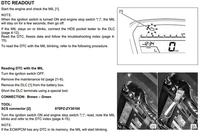

J'ai fais pas mal de recherche à ce sujet : Plusieurs gars ont réussit à se connecter mais le langage reste un mystère. Apparemment c'est propre à Honda.
Il y a une méthode plus simple et moi cher c'est le "diagnostique par clignotement d'un voyant" :
Il faut connecter un bout de faisceau 070PZ-ZY30100 à la prise 2 voies rouge libre qui se trouve au dessus de la boite à fusible (c'est aussi celle qui sert à connecter l'indicateur de rapport engagé ou l'appareil de diag)
Ensuite le voyant de défaut moteur clignote sur le tableau de bord avec 2 fréquences : long et court.
Il faut compter le nombre de clignotement. Exemple : 21 long et 1 court = sonde Lambda à contrôler.
DTC Readout.jpg (66.6 Kio) Vu 16485 fois
Pour les codes : Voir pages 4-15
Dernière précision. C'est pas comme sur une bagnole ou presque tout est diagnostiqué. Là on aura que les défaut du système PGM-FI (en gros le système électronique qui fait fonctionner le moteur). Par exemple, si le capteur de freinage lié à la pédale est HS il n'y a aucun moyen de le savoir sur la prise diag.

clod a écrit :Par exemple, si le capteur de freinage lié à la pédale est HS il n'y a aucun moyen de le savoir sur la prise diag.
Beau boulot.
Pour l'ABS, il y a une procédure "native HONDA" avec les codes d'erreur bien décrite dans la RTA, et qui ne nécessite aucun appareil à part la moto et la clé de contact.

clod a écrit :J'ai fais pas mal de recherche à ce sujet : Plusieurs gars ont réussit à se connecter mais le langage reste un mystère. Apparemment c'est propre à Honda.
