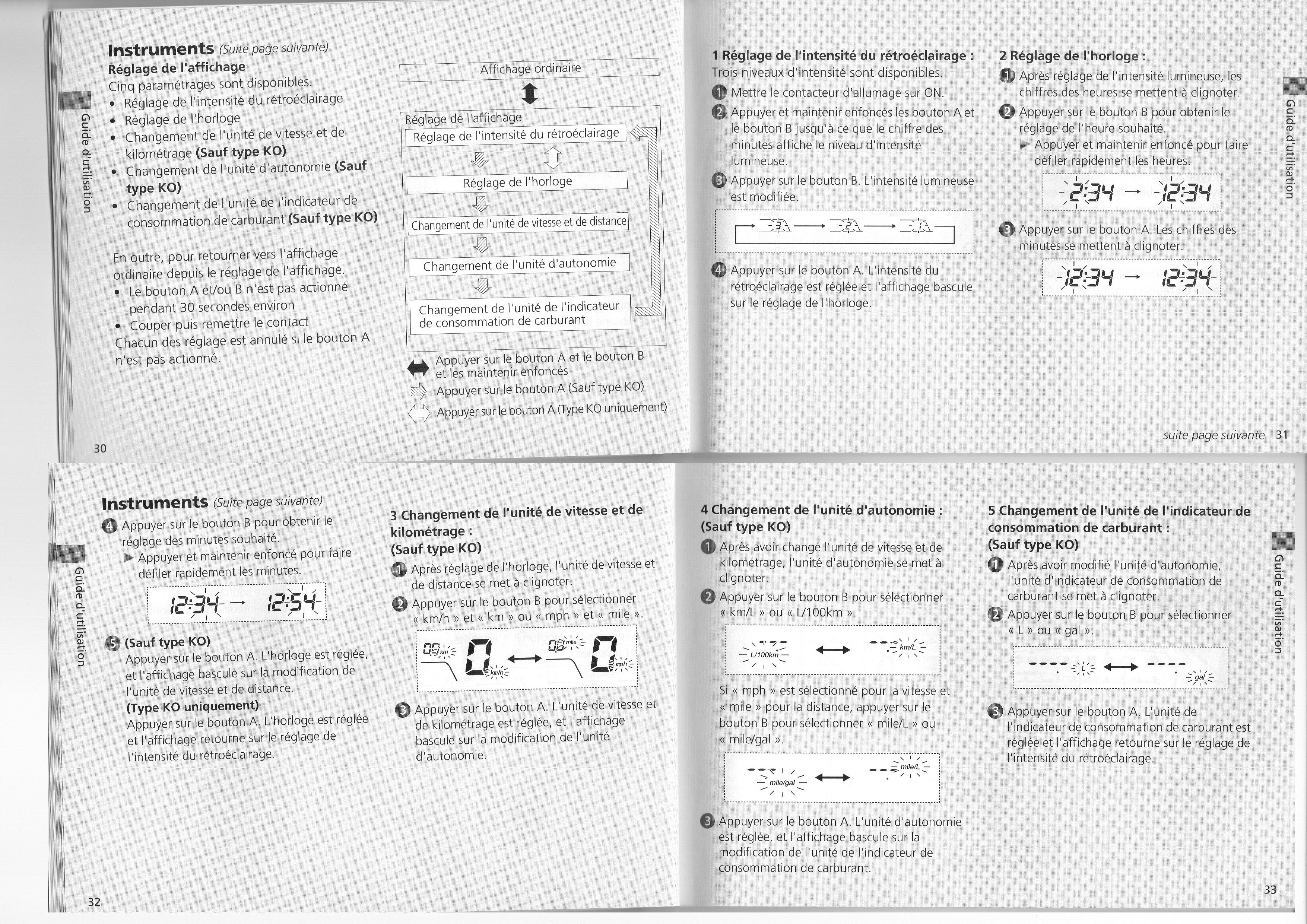

Sur ma nc700x, suite à changement de batterie (par ancien proprio), je n'arrive pas à remettre l'heure!
J'ai bien suivi les recommandations : bouton de droite, rien ne clignote, celui de gauche c'est pour réinitialiser les deux compteurs journaliers.
Je n'ai pas de doc utilisateur, j'ai regardé au fond du coffre dans la trappe, rien, heureusement cacatoes m'a envoyé le pdf de la version anglaise (en attendant de trouver la version française) mais ça ne m'a pas suffit pour remettre l'heure!!!

Peut être d'appuyer sur les deux boutons en même temps et de relâcher (en tout cas ça marche comme cela sur la mienne).
Après, tu as la séquence "réglage luminosité", "heure", "minutes", "réglage luminosité", etc... à chaque appui du bouton gauche. Le réglage se fait avec le bouton droit. Revenir sur le réglage de luminosité sous risque de perdre le réglage précédent et couper le contact.

Je viens de réessayer et ça a fonctionné du premier coup et j'ai pourtant fait pareil.
Effectivement, il faut bien appuyer sur les deux boutons 3 ou 4 secondes puis sur le bouton droit pour faire défiler les 3 positions d'éclairage et après on voit l'heure clignoter. Appuyer sur le bouton gauche et les minutes clignotent.
Voilà, ça c'est fait
