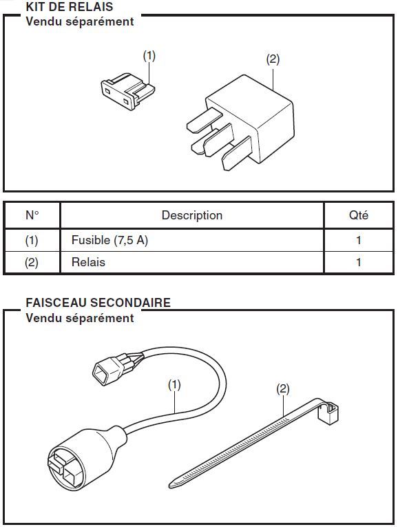

Re: poignées chauffantes Honda installées SANS prise accesso
Effectivement ce qu'on appelle parfois la "prise accessoires" ressemble à ça.
Faisceau access.jpg (53.49 Kio) Vu 5486 fois
Honda appelle ça le faisceau secondaire. C'est juste une extension du faisceau d'origine.
Maintenant qu'elle a été installée sur ta moto, tu pourrais aussi y installer d'autres accessoires qui seront protégés par le fusible et déconnectés quand le contact est coupé.
