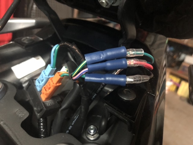

C’est bon, j’ai trouvé le bon branchement sans passer une résistance ou autres !!
Juste il fallait bien repérer la masse sur la moto qui est de couleur verte (chez Honda) et non verte/jaune
Si quelqu’un est dans ma situation, voilà une photo pour vous aider dans le branchement.
