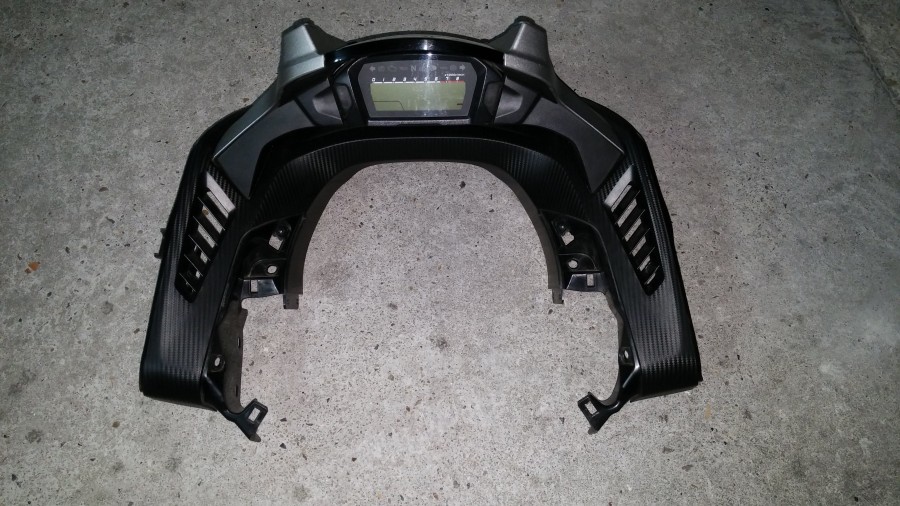

Hello tout le monde ! J’aimerais savoir si quelqu’un a déjà remplacer le compteur d’origine pour un nouveau ?
J’ai une petite fissure sur la vitre du compteur et je me suis dit autant changer le compteur pour un autre avec plus de fonctionnalités (température, indicateur de vitesse engagés etc).
J’ai du mal à accéder au domino à l’intérieur de la moto, est-ce qu’il faut enlever tout les carénages ? J’ai déjà enlevé les carénages latéral et la serrure du coffre mais je n’y ai pas encore accès. Si quelqu’un a déjà fait une manip de ce style ?
Messages : 4715
Re: Changement compteur
Bonjour, il faut tout démonter, par contre, remet le même modèle parce que le branchement va être différent et sans le faisceau prévu et le reste, tu n'auras aucune fonction supplémentaire sauf si tu es un as de l'électricité moto... ;)
