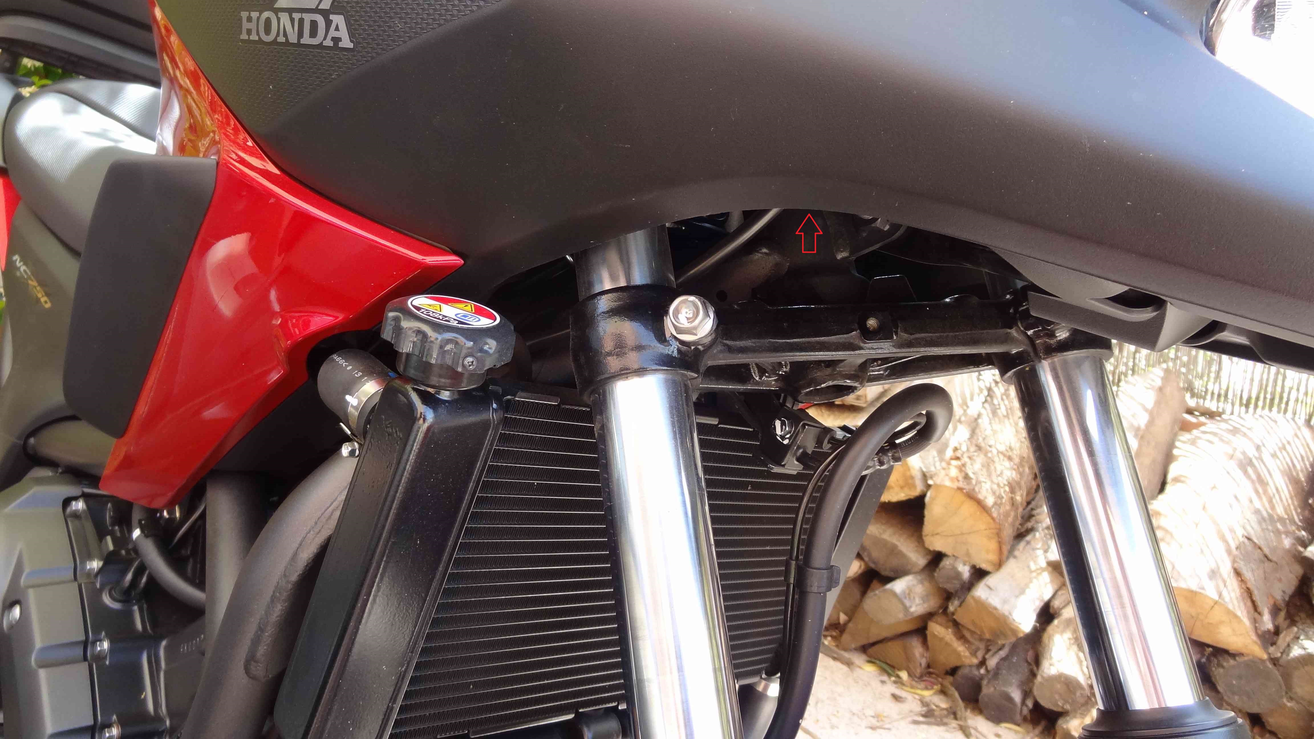

J'ai enfin trouvé !
Ca se situe sur le flanc droit de la moto, juste en dessous du phare, derrière le carénage. Le plus simple est de béquiller sur la latérale, de tourner le guidon à droite et alors on y accède assez facilement avec le tournevis :)

Flanc droit dans le sens de roulage ?(en marche avant !!) ?
Guidon tourné à droite : partie droite - dans le sens du roulage ? (du guidon "poussée" ?
Parce que j'ai regardé et comme un c.. je ne vois rien (ce sont mes vieux yeux sans doute :geek: :geek: )
Merci.
Re: reglage phare avant

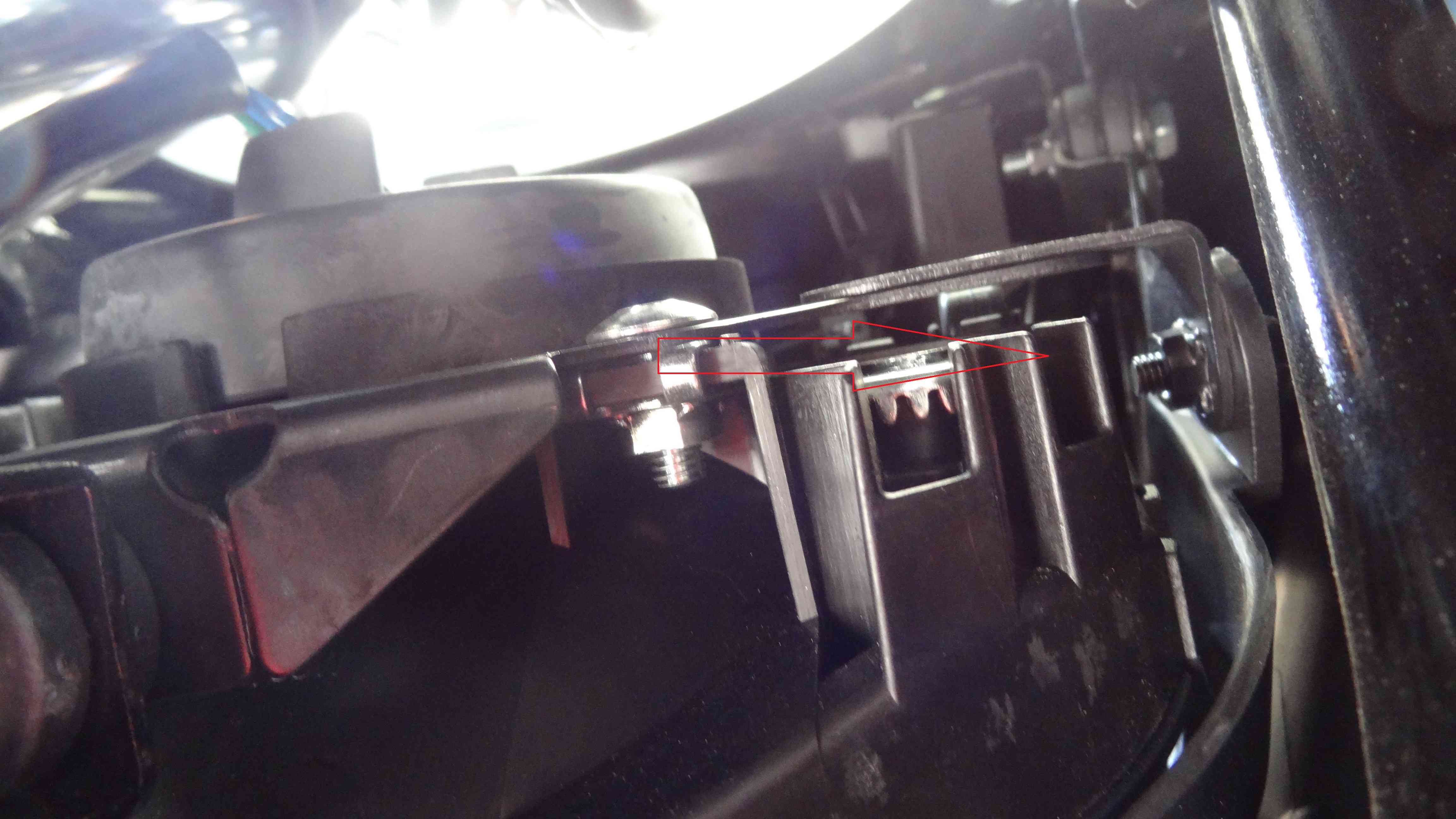

Trouvé : sur l'avant droit du carénage (dans le sens de la "marche") guidon tourné comme pour aller à droite
Quelques photos :
On voit la petite roue dentée commandée par la vis de réglage, mais il faut un peu se contortionner !!
