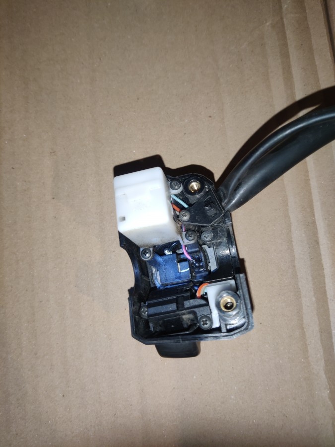

Bonjour à tous,
C'est mon tour d'être touché par cette panne du klaxon, mais heureusement c'est réparable pour 0euros !
Outils :
Gros tournevis cruciforme
Petit tournevis cruciforme
Petit tournevis plat
Petite pince
Mèche de 2 ou de 3, sur perceuse colonne de préférence
Fer a souder et étain

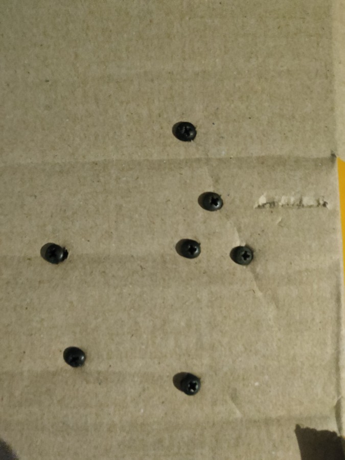

1) dépose du Comodo, 2 vis cruciforme. Déposer les 2 contacteurs sur l'embrayage.
2) pour identifier les vis, j'ai préparé un carton dans lequel je les ai enfichées. Toutes les déposer.
3) on dégage progressivement le passage.

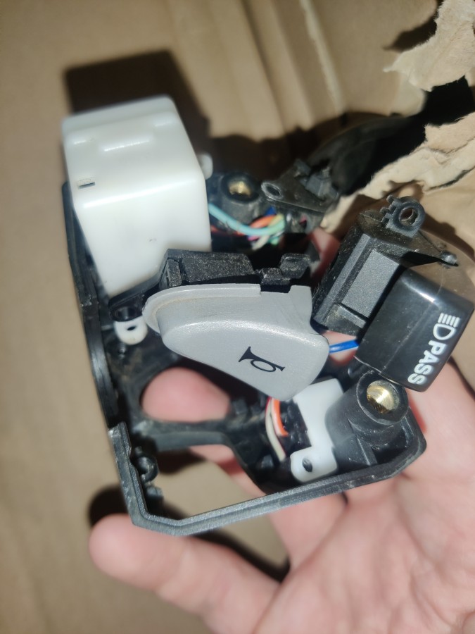

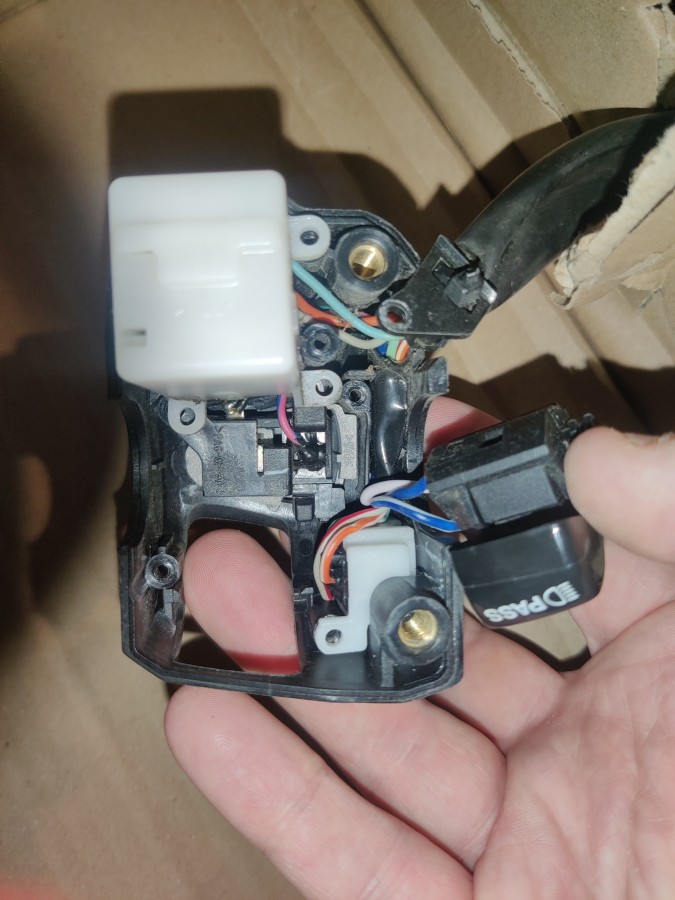

Pour ma part, la partie clignotant n'est pas sortie, mais elle bouge assez pour réussir.
4) le bouton du klaxon sort enfin et on dessoude les 2 fils électriques.
5) A ce stade, le bouton est libre, on va pouvoir l'ouvrir !

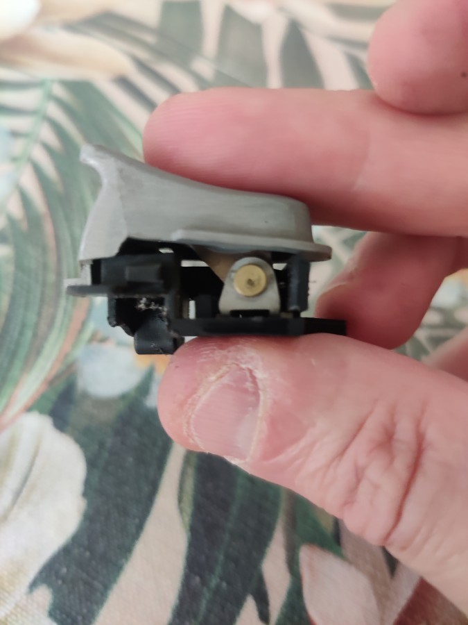

Avec la perceuse à colonne, j'ai percé la partie matée de l'axe. Attention, le faire le moins possible pour avoir encore un peu de matière au remontage !
Sortir l'axe.

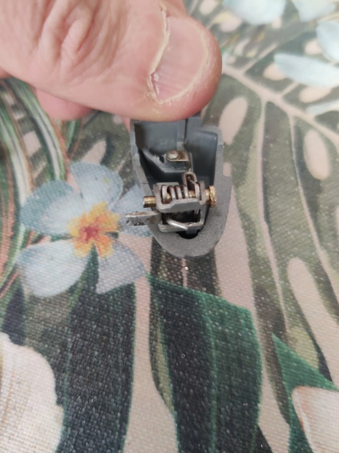

6) Sortir la platine grise qui tient l'axe du support du bouton.
7) dans mon cas il n'y avait rien de cassé, simplement le ressort était passé du mauvais côté du support, donc sa tension n'était plus assez forte.
Remonter le tout en tordant un peu le petit côté du ressort, comme sur la photo.
8) remonter la partie métallique dans le plastique noir, et le tour est joué !
N'oubliez pas de mater l'axe autant que possible.

Même méthode que Charles, mais à l'étape 4, je n'ai rien dessoudé.
J'ai récupéré le ressort du stylo publicitaire de mon coiffeur (merci Jeremy, je reviens vite, je ressemble à un Beatles!) Et j'ai réussi à le glisser entre le bouton gris et le boîtier. C'est exigu, mais ça passe. J'avais peur que ça fasse contact et que ça pouête en continu, mais non, ça marche top!
