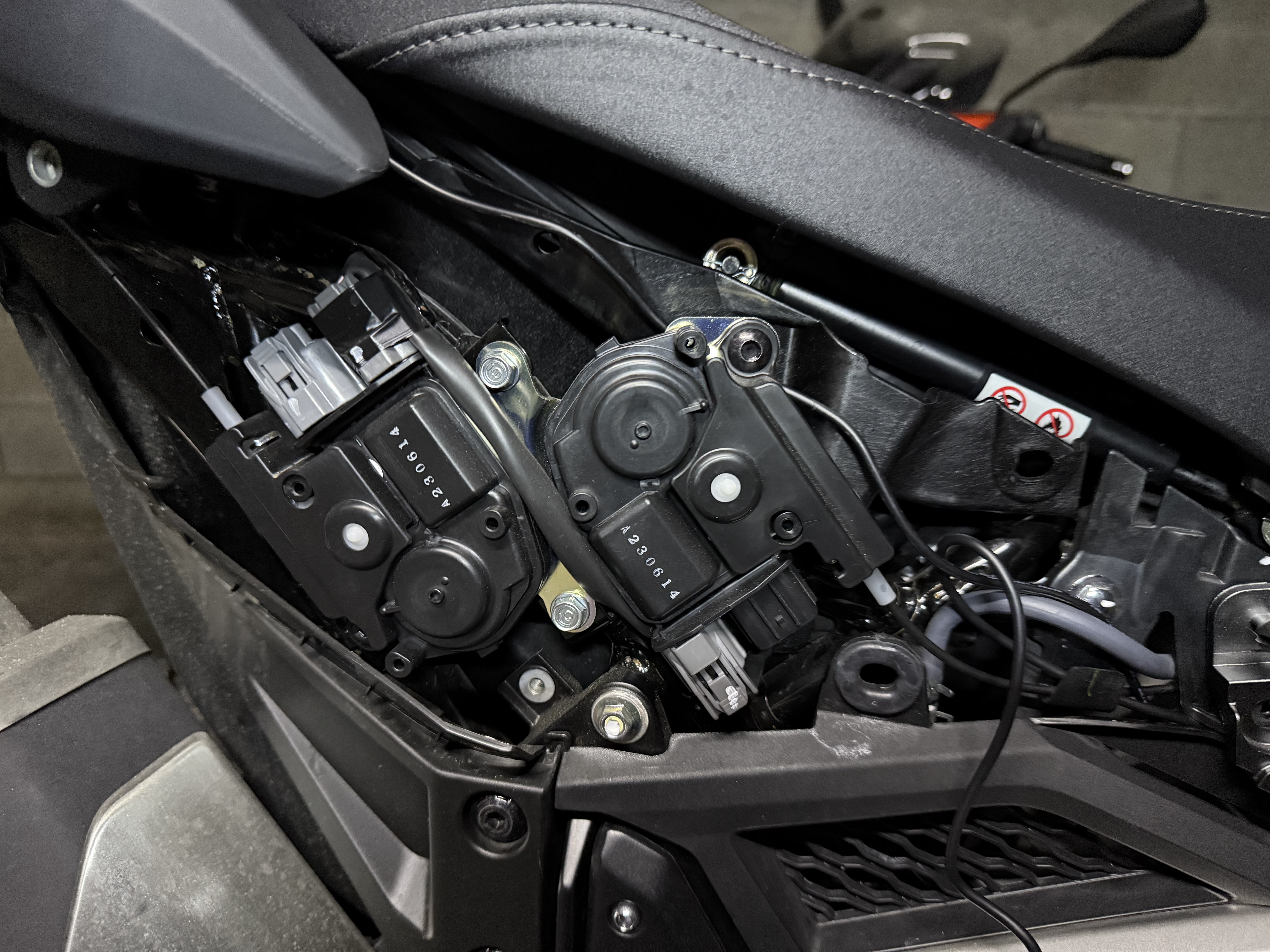

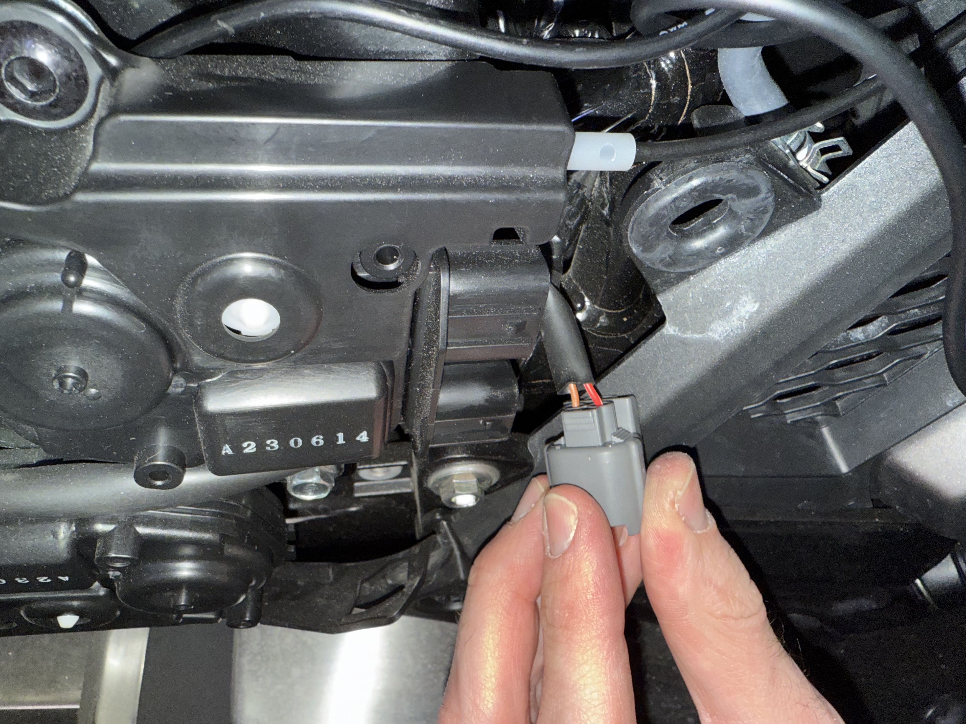

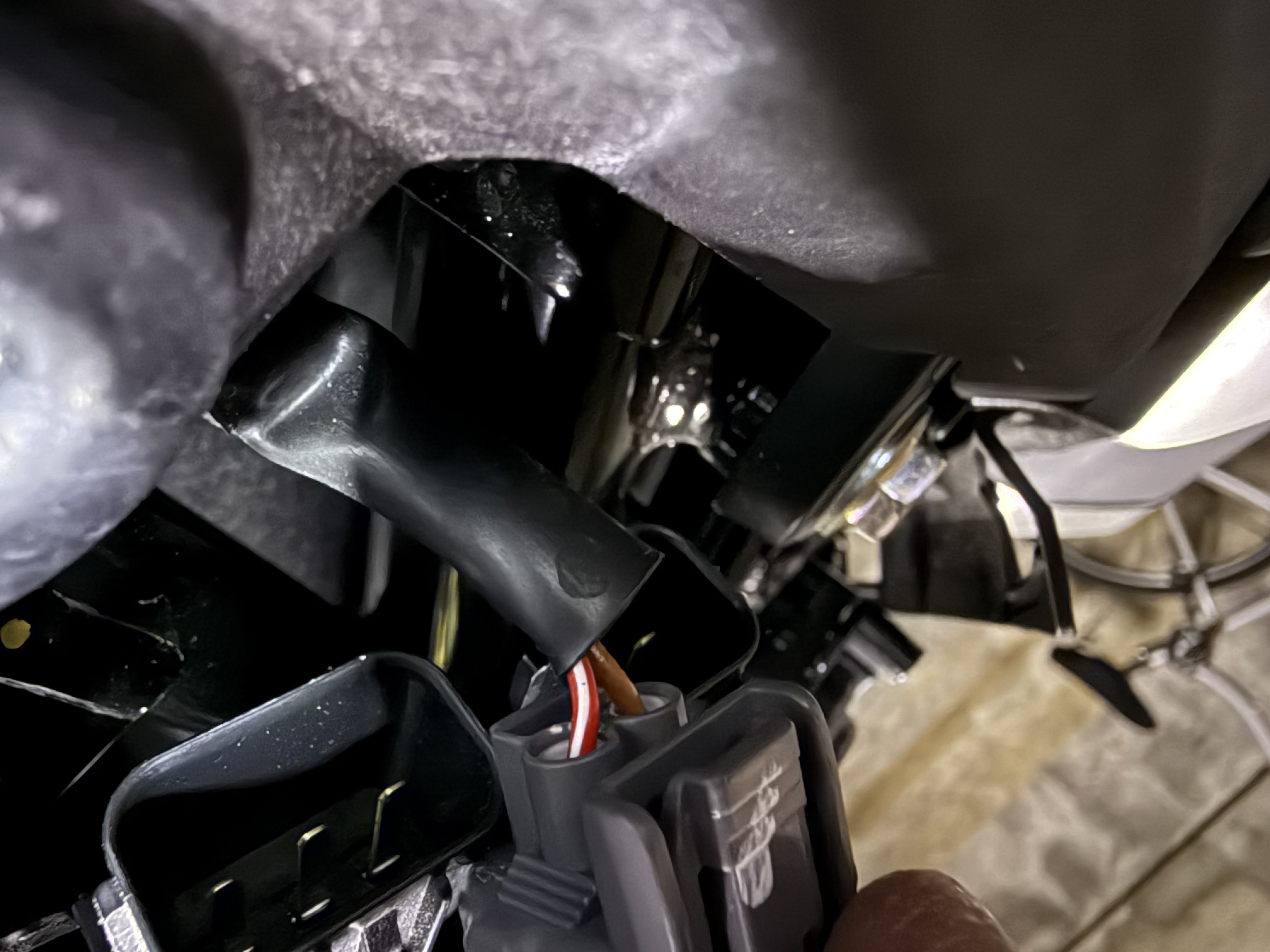

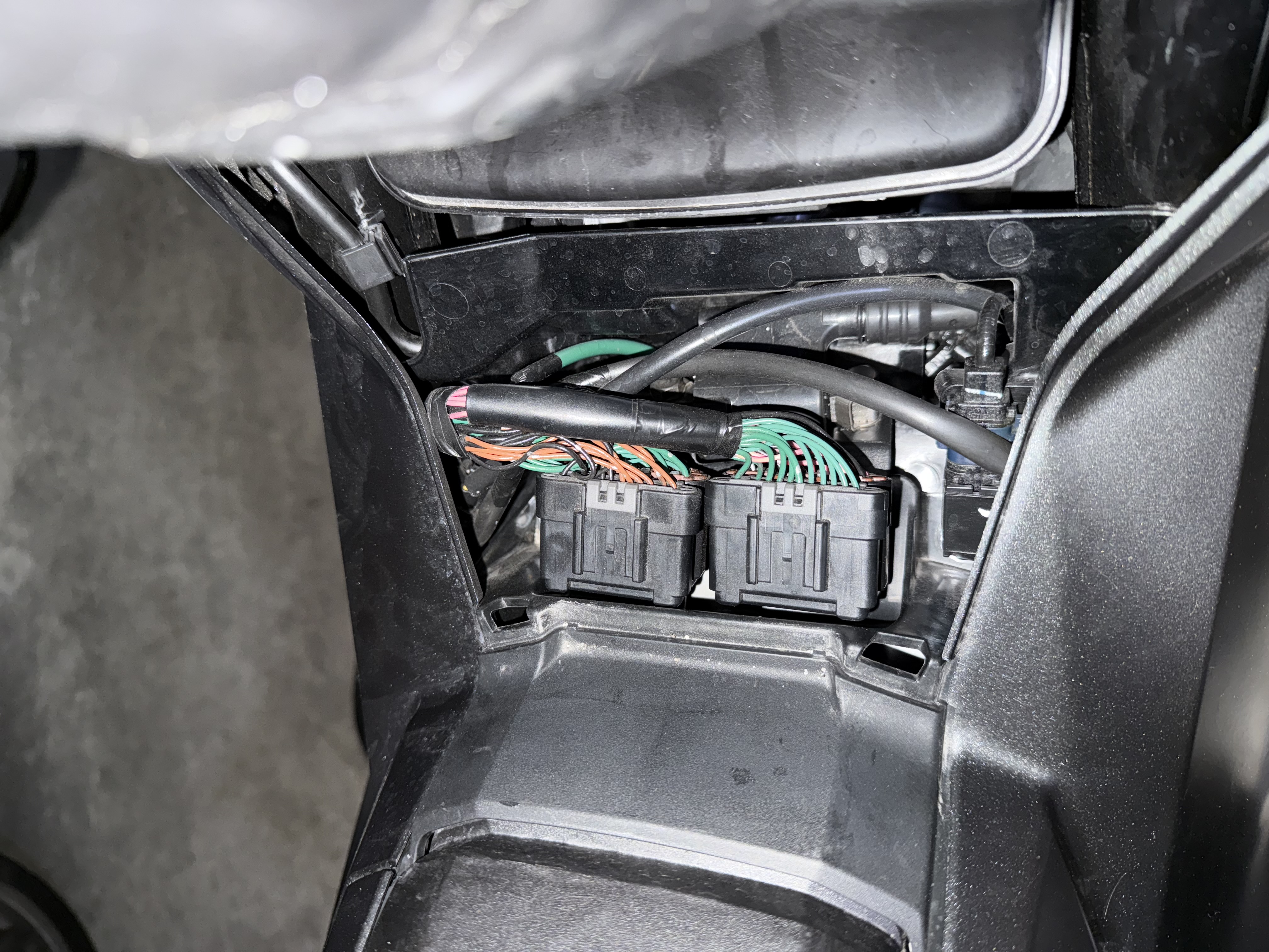

Bonjour à tous, j’aurais besoin de votre aide. J’ai démonté le cache central et les caches de droite pour pouvoir accéder à une prise accessoire pour venir récupérer un + après contact. Ça tombe bien il y a deux prises. Elles ont toutes les deux un câble rouge/blanc et un câble marron. Il me semble que le câble bicolore rouge/blanc est le + après contact (correct ?) et comme je ne savais pas si le marron était le -, j’ai branché le négatif sur un des fils vert sous le capot central. Malheureusement l’écran CarPlay ne s’allume pas. Une idée du pourquoi ? Merci d’avance

Pour être certain de ne pas faire de bétises, il te faut un controleur pour identifier le 12V permanent ou après contact ainsi que la masse ou négatif.
les fils verts ressemblent à un connecteur de boitier de type ECU, t'as peut être fait sauté un fusible sur ton carplay ou alors !!!! désolé.
