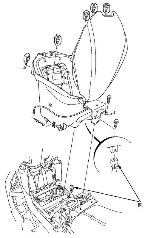

Re: [TUTO] NC700X : Installer la prise d’accessoires Honda
Apparemment sur la S, la prise accessoires se trouverait du coté droit.
prise acces 700S.jpg (71.95 Kio) Vu 5705 fois
Quelqu'un peut confirmer ?

J'ai aussi acheté le bout de faisceau et le relais, mais en fait, n'importe quel relais commandé par un plus après contact (feu de position) et alimenté en direct par la batterie avec un fusible rendra le service attendu.
La prise accessoires n'en fait pas plus (hormis fournir une connexion sur les clignotants).
