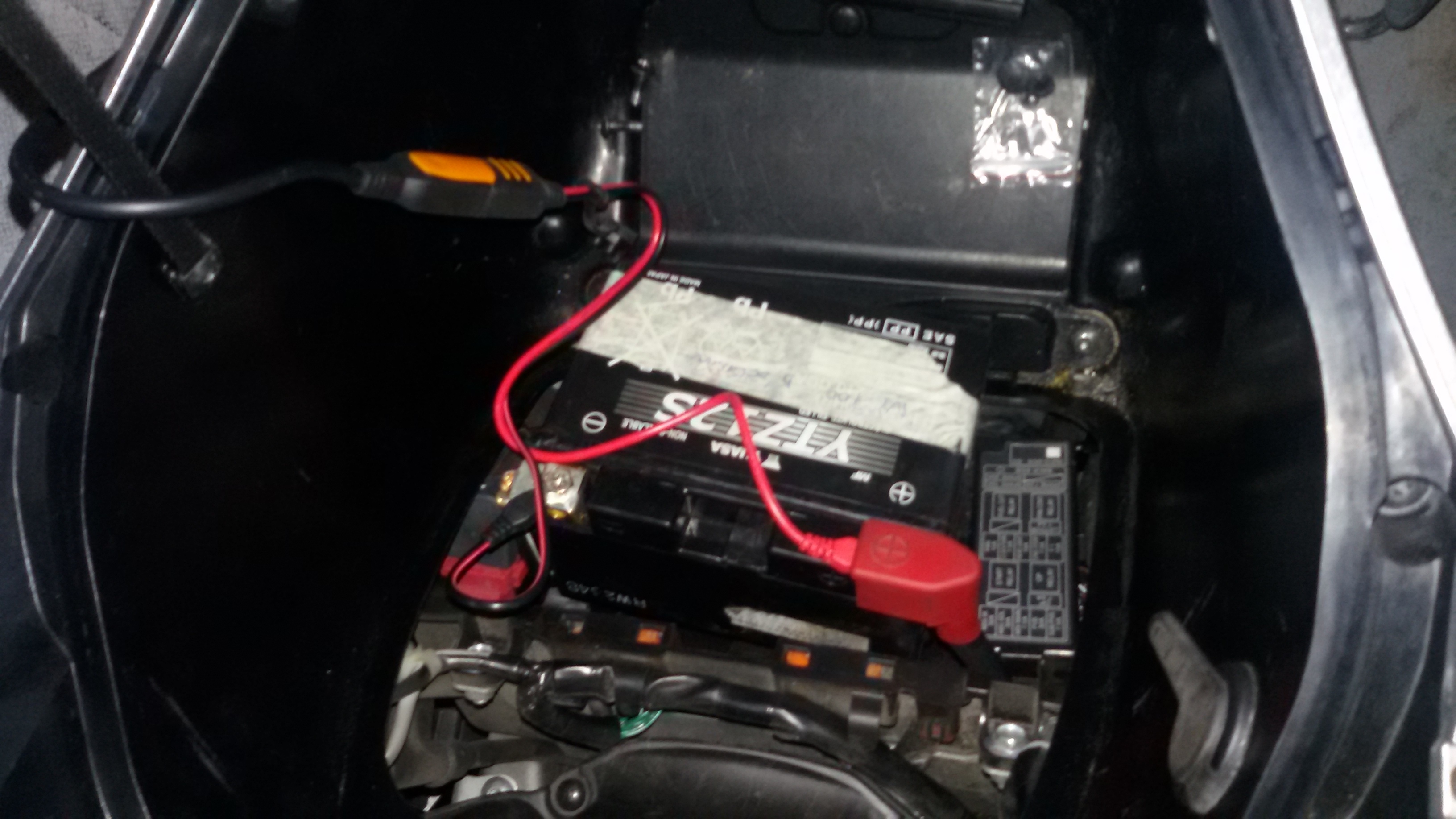

Suite de l'épisode ...
Mon concessionnaire étant en vacances jusqu'au 18 Aout 2014,
Et ayant reçus le chargeur.... J'ai décidé ce jour de l'utiliser.
J'en ai profité pour mettre le câble de connexion rapide avec embout étanche
Afin d'éviter les pinces.
Donc je branches la connexion rapide,
Je choisis le mode "Moto"
Je branche sur le secteur...

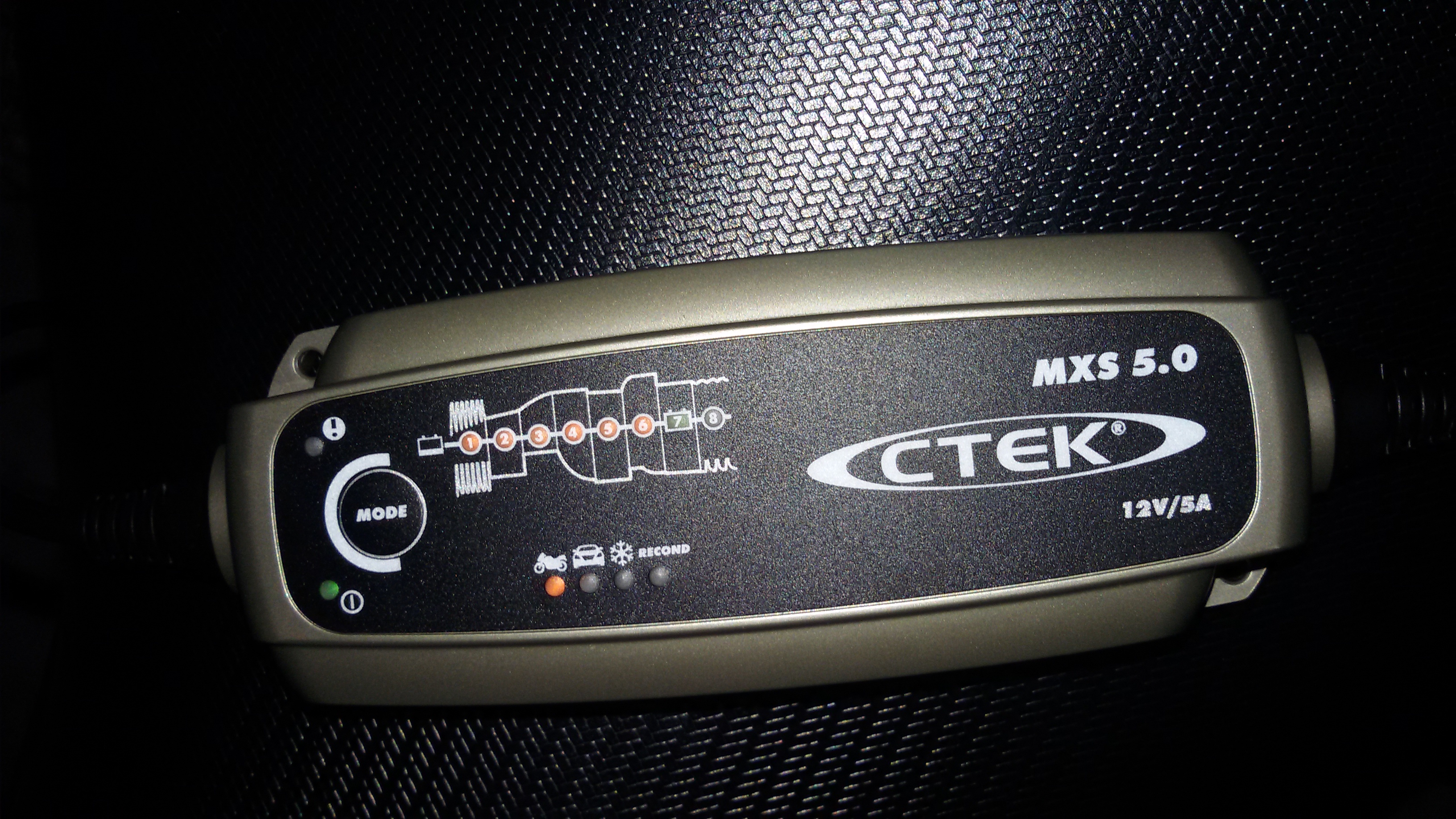

Tous fonctionnes, aucun voyant qui clignote ( c'est bon signe ), oui mais...
Je laisses le tout fonctionner.... et reviens 45 minutes après, pour voir si il y a pas de problème.

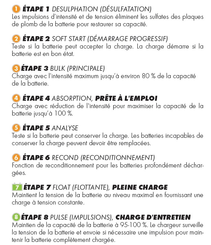

Les voyants du 1 au 6 étaient en Orange ( fixe ) et le 7 en Vert ( fixe ).
Du coup je l'ai laissé en charge quand même entre 9h00 ce matin et 16h30.
Aucune surchauffe de la batterie ( 30° ) contre ( 26° ) pour le coffre.
Ce que je ne comprend pas bien malgrès avoir cherché dans tous les forums possible.
Soit il avait fini sa charge 45 minutes plus tard ( ce que je doute beaucoup )
Soit il continuait de charger toute la journée.
Si c'est le premier choix, cela veut dire que la batterie était déjà quasi pleine.
Et les tests de diagnostique de l'étape 2 et 5 confirme qu'elle n'est pas défectueuse.
Question ( que je poserais a mon concessionnaire ) :
Comment ce fait il qu'il arrive que la moto ne démarre pas, comme si il y avait un problème de charge de batterie
Alors que c'est faux ?
Gloups ....... ( Alternateur ? )

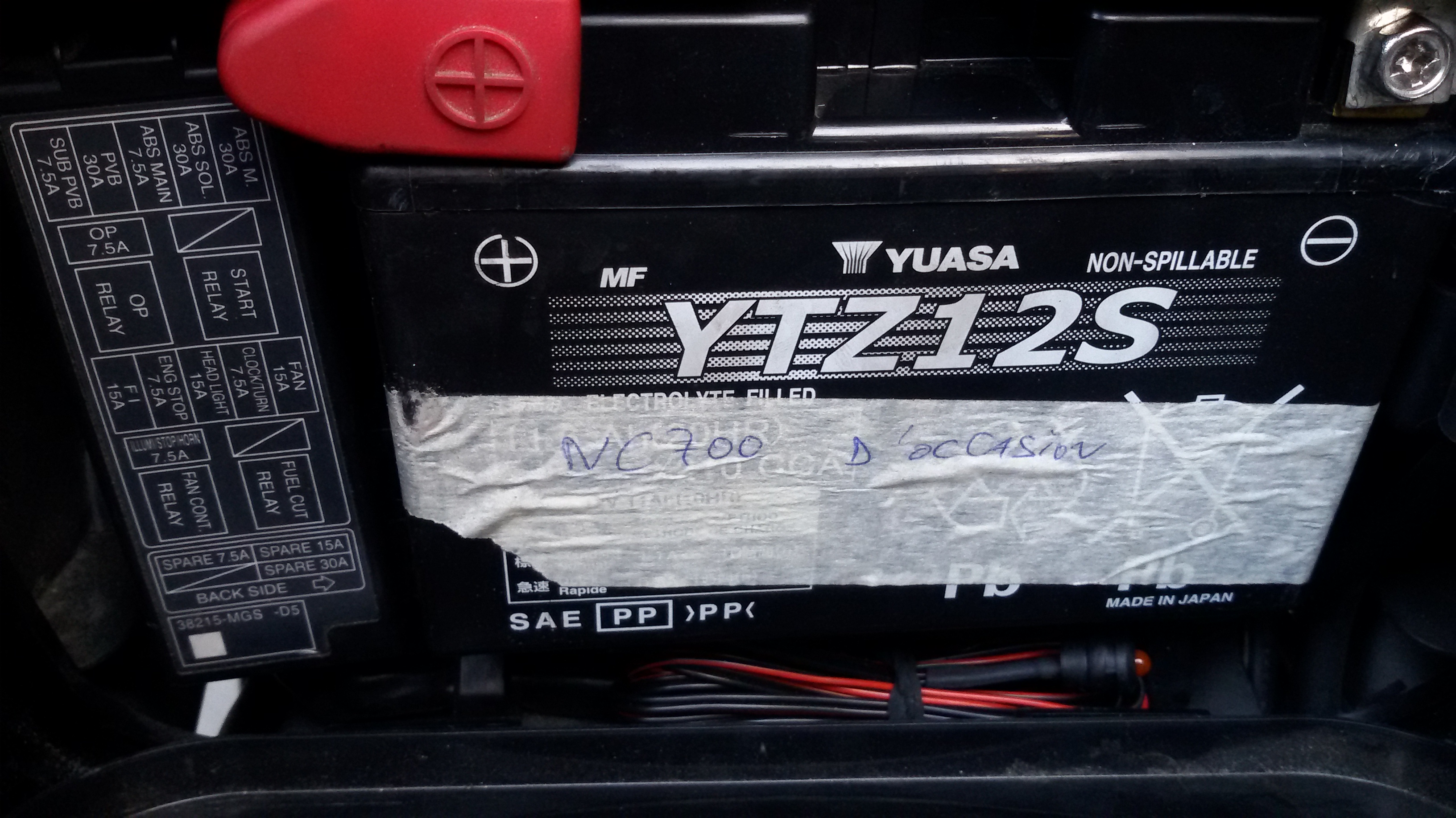

Résultat et contrairement aux deux autres précédents dépanneurs celui-ci à fait un diagnostique de la batterie :
Extrait du Ticket remis :
RAPPORT DE TEST
=TEST BATTERIE=
LIQUIDE STANDARD
SOC: 12.28V
NOMINAL : 210EN
MESURE : 94EN
A REMPLACER
ETAT DE SANTE 45%
ETAT DE CHARGE 60%
Selon ce dépanneur qui n'a aucun intérêt de mentir, vu que ce n'est pas chez lui que je vais acheter une batterie.
M'a expliqué que c'est une histoire d'ampère.... La batterie n'en produit pas assez, au dessous d'un certains seuil,
je ne peu pas démarrer la moto.
Du coup suis bon pour racheter une batterie neuve.
Pour info je venais de la recharger quelque jour avant.
Prix de batterie YUASA YTZ12S ( YAKUZA pour les Intimes ) entre 130 à 180 Euros.
Et certaine peuvent arriver, mais c'est a nous de mettre l'acide ( fournis ) et la charger avec chargeur ?!?
Ola.... je veus une Batterie prête à l'emploi en remplacement de la vieille.

La batterie d'origine est une YTZ 125 ? 12V 11 Ah d'apres la notice ..
Si l'ampérage de ta batterie est plus faible que l'origine , ça demande quelques explications au concessionnaire ... :?
