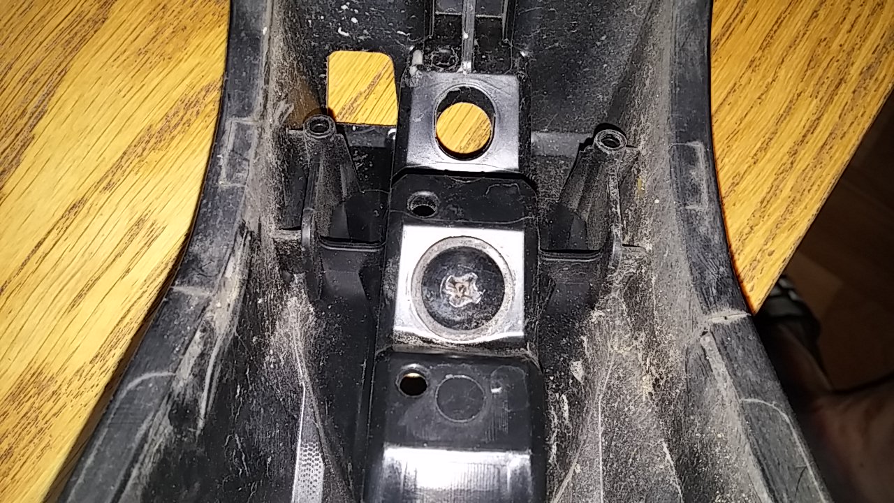

Un coup de pointeau et même de dremel sur la tête de vis, un coup de darracq pour faire tourner, ça a cédé.
Mais je crois que c'est le plastique derrière qui a cédé, la vis elle est toujours furieusement collée à son écrou mystérieux.
Quand je tourne au tournevis maintenant, je vois le bloc du feu qui recule, puis avance ...
Mais je rectifie ce que j'ai dit plus haut, ce n'est pas la malheureuse petite vis cruci vissée dans le plastique qui ferme le capot qui me pose souci, mais celle que Clod décrit comme "la vis 6 pans creux à tête bombée couleur inox" car chez moi ce n'est pas une btr mais bien une cruci de mierda !!!
S'il existe une fiche décrivant comment c'est foutu là dedans ... car là je me retrouve avec un bloc toujours retenu par une vis, mais qui gigote comme il veut !

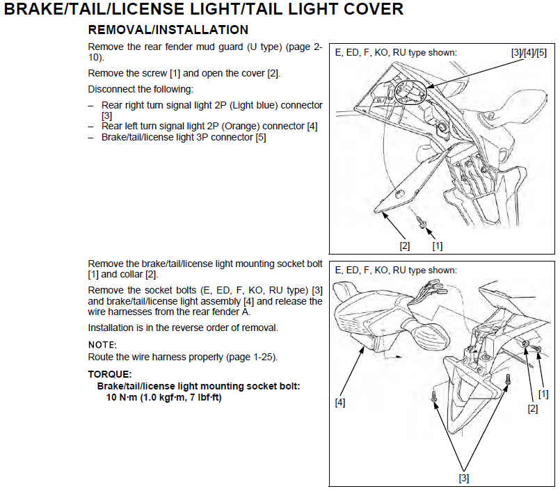

Remove the brake/tail/license light mounting socket bolt [1] and collar [2].
C'est cette vis que j'ai massacré et qui a pété qquechose derrière.

EDE, pourquoi ne pas découper la tête de cette vis avec le dremel ? De toute façon, tu ne la remettras pas.
Re: changer l'ampoule arriere de phare
Oui je peux sans problème, ce qui m'emmerde c'est ce qui est pété derrière !
Mais là au moins il tient en place, si je coupe ... Plus de feu ar.

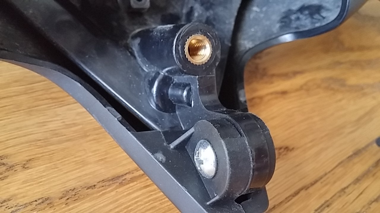

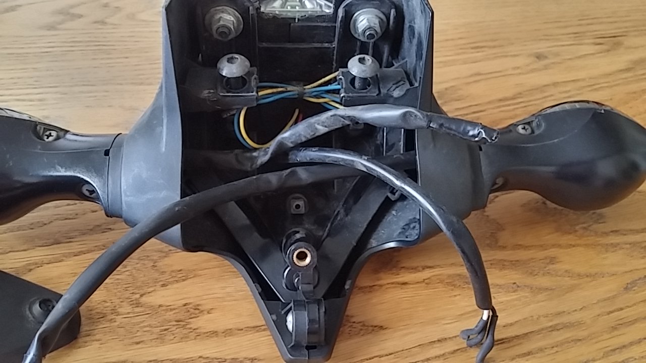

Et voilà..
La belle vis... sur le support...
Là ou elle se loge... sur le feu donc... :D
Si tu n'y arrive pas avec ça... 2L d'essence, un briquet... et une corde pour toi dans le garage... :lol:
Modifié en dernier par Phileg le ven. 22 juil. 2016 11:08, modifié 2 fois.
OK merci, je constate que c'est bien une cruci pour toi également et non une btr.
J'aurais dû demander à un concess de dévisser, c'est lui qui aurait été emmerdé.
Car à la vue de ton bloc, je suis certain maintenant que mon truc est pété, yapluka couper la tête.
Prise en garantie possible ? Car pour moi la vis est "soudée".
