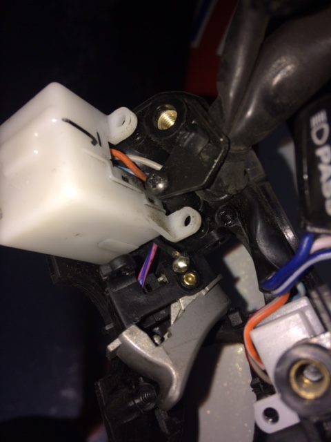

Bonsoir,
j'en suis au meme point que la photo...peur de casser le bouton de klaxon gris en forcant..qui connait la méthode ?...doit doit "forcer" avec un tournevis pour faire sortir ce bouton gris ???? merci d'avance
Messages : 2177
Re: Commodo Gauche à changer (dixit concess Honda)
Impression personnelle, d'après la photo: Le basculeur gris semble maintenu dans la pièce noire par un axe serti (en laiton - jaune)
Pour les désassembler, à priori, faut enlever l'axe laiton ... et refaire cet axe pour le remontage ?

guil22
Messages : 440
Moto : NC700S
Kilométrage : 20000
Message par guil22 »

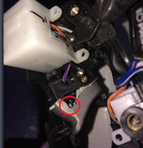

Comme dit avant, ne jamais forcer... mais je ne comprends pas ce que tu voudrais forcer. Ensuite, enlever l'axe serti, c'est chaud !
Perso, j'ai plus l'impression qu'il manque quelque chose (ressort par exemple) à l'endroit que j'indique en rouge

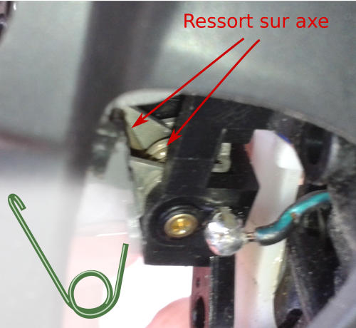

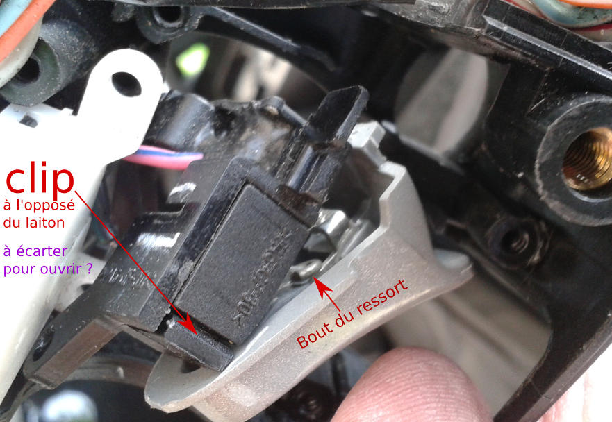

Démonté...sans ouvrir le poussoir du klaxon lui-même. Si je devais le faire, j'ouvrirais le clip indiqué sur la photo
Le truc dans le cercle rouge (photo de Guil22), c'est le contact "mobile" lui-même, relié au fil noir/vert.
Le ressort est enroulé sur l'axe du poussoir, avec une extrémité (partant de l'axe) qui finit dans le cercle rouge

Messages : 2177
Bout de plastique enlevé, on voit l'axe en laiton, le ressort, le contact...
Pour moi, on ne peut désolidariser l'articulation métallique de son support noir - sauf à dessertir l'axe et dessouder le fil noir/vert . :-/
Pour ouvrir complètement l'ensemble du commodo, il faudrait enlever le levier des clignotants, j'ai pas su faire.
