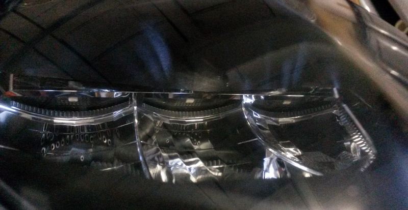

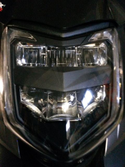

Phileg a écrit :Je n'ai jamais regardé de près comment sont foutu les optiques LED sur les 2016 mais je pense que l'ampoule est remplaçable ? ce n'est pas le bloc optique j'espère !!!
Pas de bol, ce n'est pas une ampoule mais 2 séries de 3 leds insérées dans un fond d'optique à facettes.
Phare LED3.jpg (62.21 Kio) Vu 3588 fois
La rangée du haut s'allume en permanence : feu de croisement
La rangée du bas s'allume en plus quand on met les feux de route.
Les LED éclairent vers le bas et les facettes renvoient la lumière vers l'avant.
Vue d'en dessous :

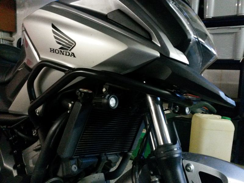

Perso j'ai opté pour les feux additionnels.
Phare LED2.jpg (90.62 Kio) Vu 3588 fois
Ce sont des spots Mini Solo de VisionX . 145€ la paire chez un vendeur d'accessoires 4x4.
J'ai pris un 40° d'ouverture pour le coté droit et un 10° d'ouverture pour le coté gauche. La connectique est très bien foutue, parfaitement étanche.
Ils sont alimentés tous les 2 via un relais. Le circuit de commande vient du faisceau accessoires (alimenté quand il y a la contact) et passe par un interrupteur au guidon (sous le pousse gauche).
A terme je pense laisser seulement le feu droit sur l'interrupteur et alimenter directement le feu gauche en même temps que le feu de route.
