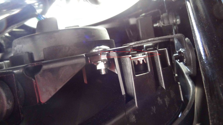

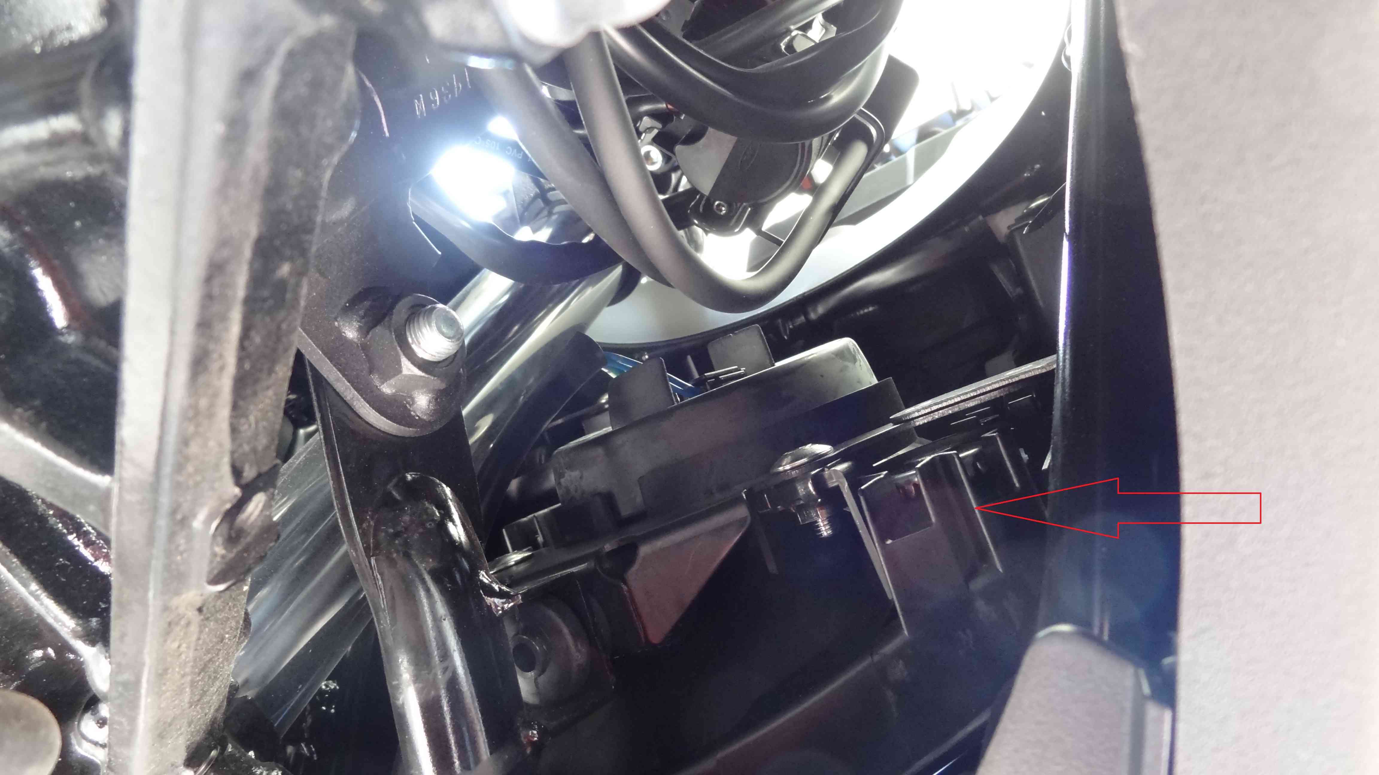

Trouvé : sur l'avant droit du carénage (dans le sens de la "marche") guidon tourné comme pour aller à droite
Quelques photos :
On voit la petite roue dentée commandée par la vis de réglage, mais il faut un peu se contortionner !!
Quelques photos :

Nouveau sur le forum , enregistrement aujourd'hui,j'ai pu régler enfin la hauteur du phare avant.Grâce aux croquis et photos j'ai enfin trouvé cette molette bien dissimulée. Reste à peaufiner le réglage. Donc merci!
