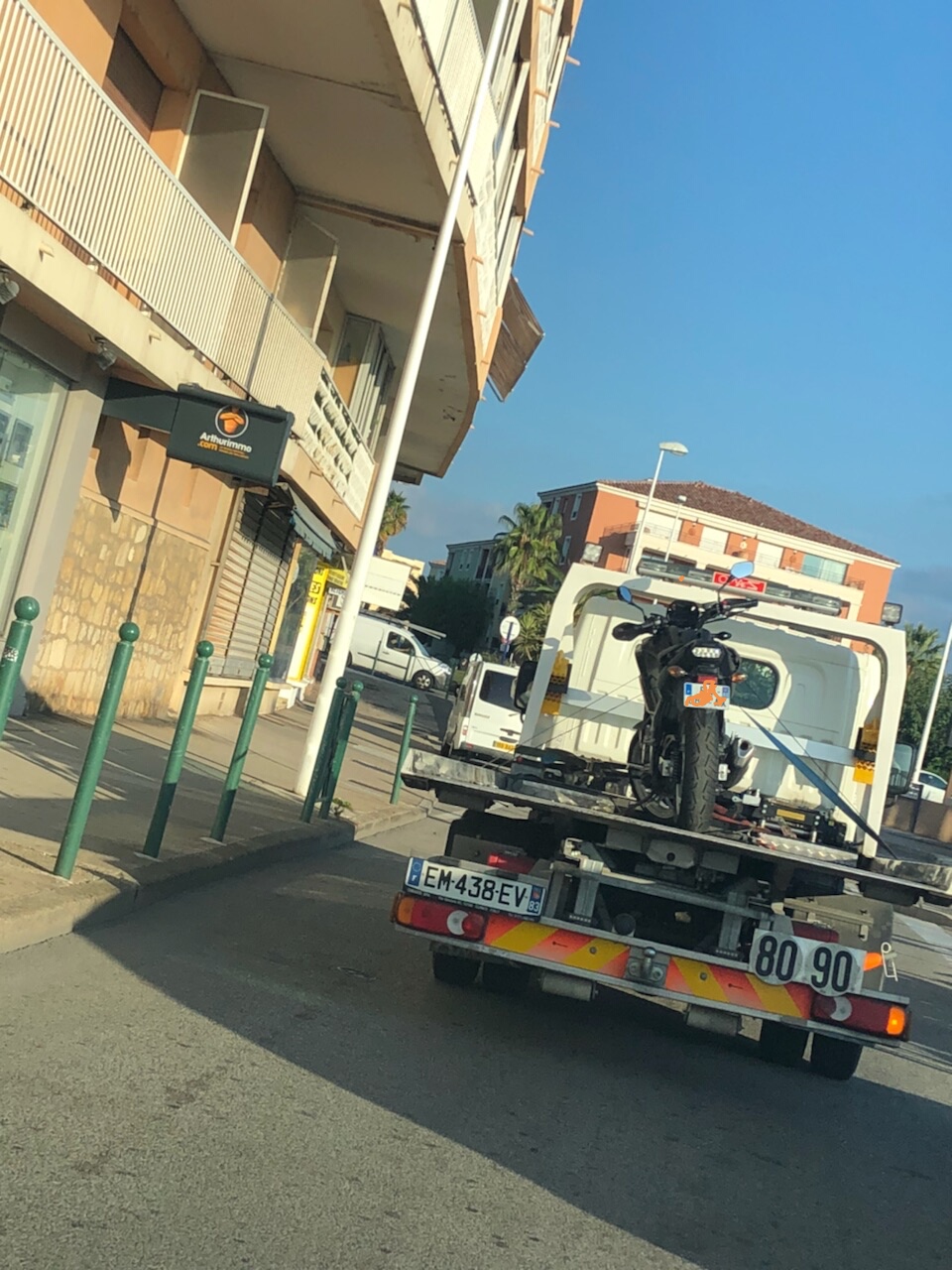

Par contre, gaffe au chargement de la moto et prend des photos de l'état de la moto avant, fait attention à la façon de fixer la moto avec les sangles notamment sur le guidon, car j'ai eu la mésaventure avec un dépanneur "qui connait" et la sangle m'avait arraché le bouton du passage de vitesse... et l'autre commodo aussi abimé... heureusement prise en charge par Honda et ce n'était pas visible au premier coup d'oeil...

Re: Blackout compteur , feu arrière & mode dégradé
Ouep, ce serait le bouquet.... thanks

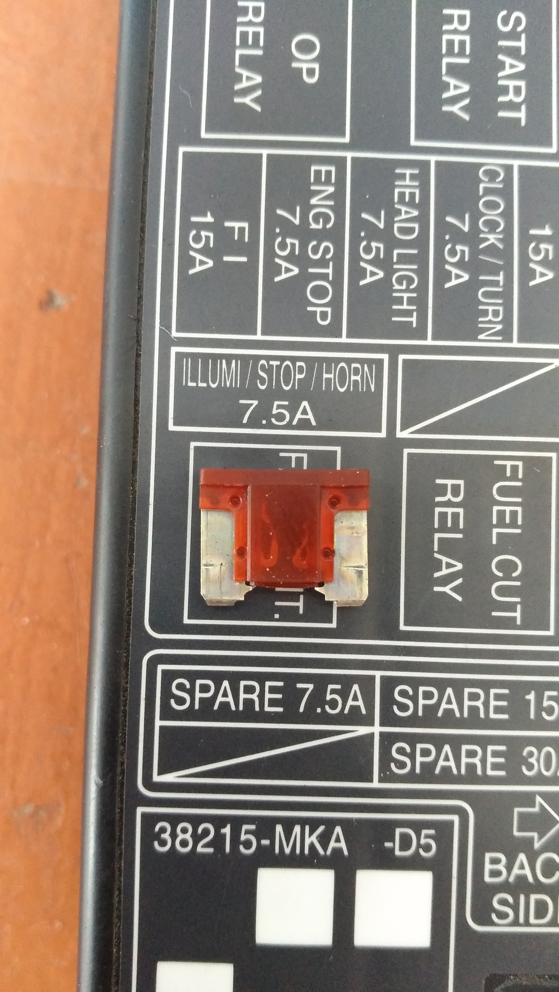

C'est lui le fautif a priori
« illumi / stop / horn»
Mais j'ai que 2 fusibles de rechange, un 15 et un 30
Donc coincé de toute façon
Clairement claqué, le Illuminati... Vade retro, Hondanas !
Apparement, tu devrais avoir un fusible 7,5 A de rechange (Confer "Spare 7,5 A").
J'ai fait le bon diag ! C'est bizarre cette recrudescence de fusible 7,5A qui grille, doit avoir de l'accessoire mal raccordé.
Pourrais tu demander la dénomination exacte de ces fusibles... car il existe différents modèles et tailles... et je parie que l’on va te vendre au prix fort un fusible qui coûte en réalité pratiquement rien...full a écrit :C'est lui le fautif a priori
Demain elle part chez mon concess
Merci HONDA
J’ai trouvé sur le net des fusibles ressemblants hauteur 10 mm sur 11mm de longueur...
Apparemment ce sont des mini fusibles court profil bas ...
Justement y a pas de rechange.... un 15 et un 30 uniquement....
Je vais demander pkoi jai pas de 7'5
Au hasard parce qu'il a déjà grillé ? A mentionner au garage.
