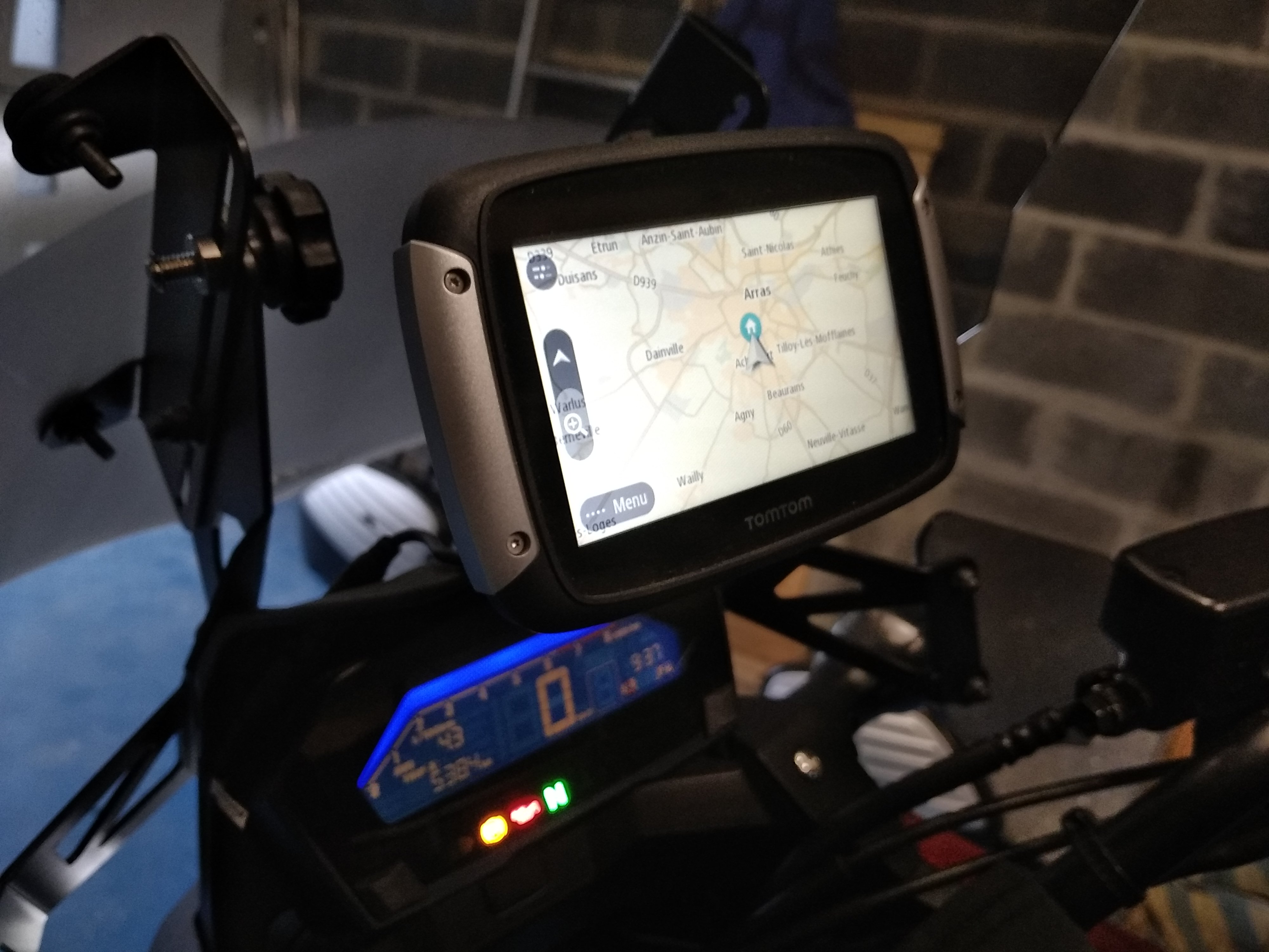

andrei lavrov
Messages : 387
Moto : Honda NC750X rouge
Localisation : Arras
Re: démontage carrenage
Message par andrei lavrov »
Et voilà l'travail :D

andrei lavrov a écrit :Et voilà l'travail :D
Ta bulle , c'est une Madstad ?
Tu en es content ?

La bulle Madstad ? En-chan-té Image
Pour le 5V je ne pense pas que ce soit un signal, la prise ne serait pas complète, il n'y aurait que la prise mâle sur la machine alors que là elle est complète il n'y a plus que les fils à venir mettre, enfin à mon avis. Par contre c'est vrai que c'est une prise trois voies ...
