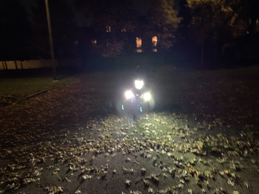

Je suis très satisfait du résultat, et pourtant ce ne sont que deux projecteurs de 10W, (en LED).
L'objectif était d'être mieux vu, et mieux voire les bas cotés .
Bonne route
Bonne route

Re: Ajout de projecteurs
Effectivement avec 10w c'est juste suffisant pour voir le fossé... j'en ai aussi avec en plus des 40w et là c'est plein jour quand j'allume...
