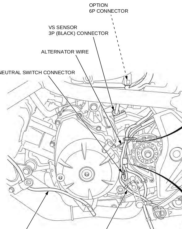

Capteurs de vitesse, sur le schéma électrique- en anglais:
A l'avant et à l'arrière, FRONT et REAR WHEEL SPEED SENSOR , plutôt pour l' ABS. Témoin ABS s'éteint dès quelques mètres parcourus ?
Par contre, VS SENSOR (Vehicle Speed sensor) sur la transmission, côté gauche.
Suis le conseil de Hawk, au-dessus. Si témoin moteur, affichage clignotant (en dépliant la béquille latérale) du code d'erreur (DTC). Tu auras une piste sérieuse, le système t'indiquant ce qui ne lui convient pas.

Top, merci pour vos réponses extrêmement utile ! J'ai récupéré le code sur l'écran c'est 1 et 1. Je vais regarder sur le manuel. Je vous tiens au courant.

ça semble donc etre le VS sensor 3P qui a un problème et ce n'est pas le capteur de vitesse que j'ai commandé sur le BC de la roue avant.
