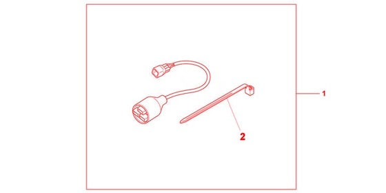

Merci Clod pour ta réponse. Il y a en effet déjà une prise allume cigare dans le coffre.
Sur bike parts Honda ils ont celui-ci comme faisceau pour l'Integra :
http://www.bike-parts.fr/pieces-honda-d ... A+700.html
La référence est différente du faisceau pour la 700x.

J'ai fini par commander le kit sub harness pour Integra après avoir discuter au téléphone avec le chef d'atelier de Bike-parts. Il m'a dit qu'il y avait une notice de montage avec donc espérons que soit indiqué la fameuse prise accessoire de l'Integra.
Re: [TUTO] NC700X : Installer la prise d’accessoires Honda
Voici la notice Honda pour la version moto
12v socket
Si la version scoot est au même détail tu n'auras aucun soucis.
