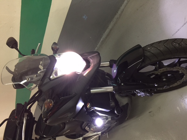

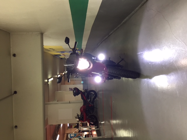

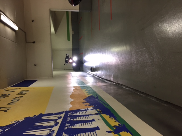

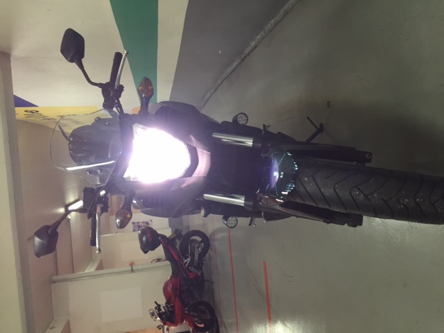

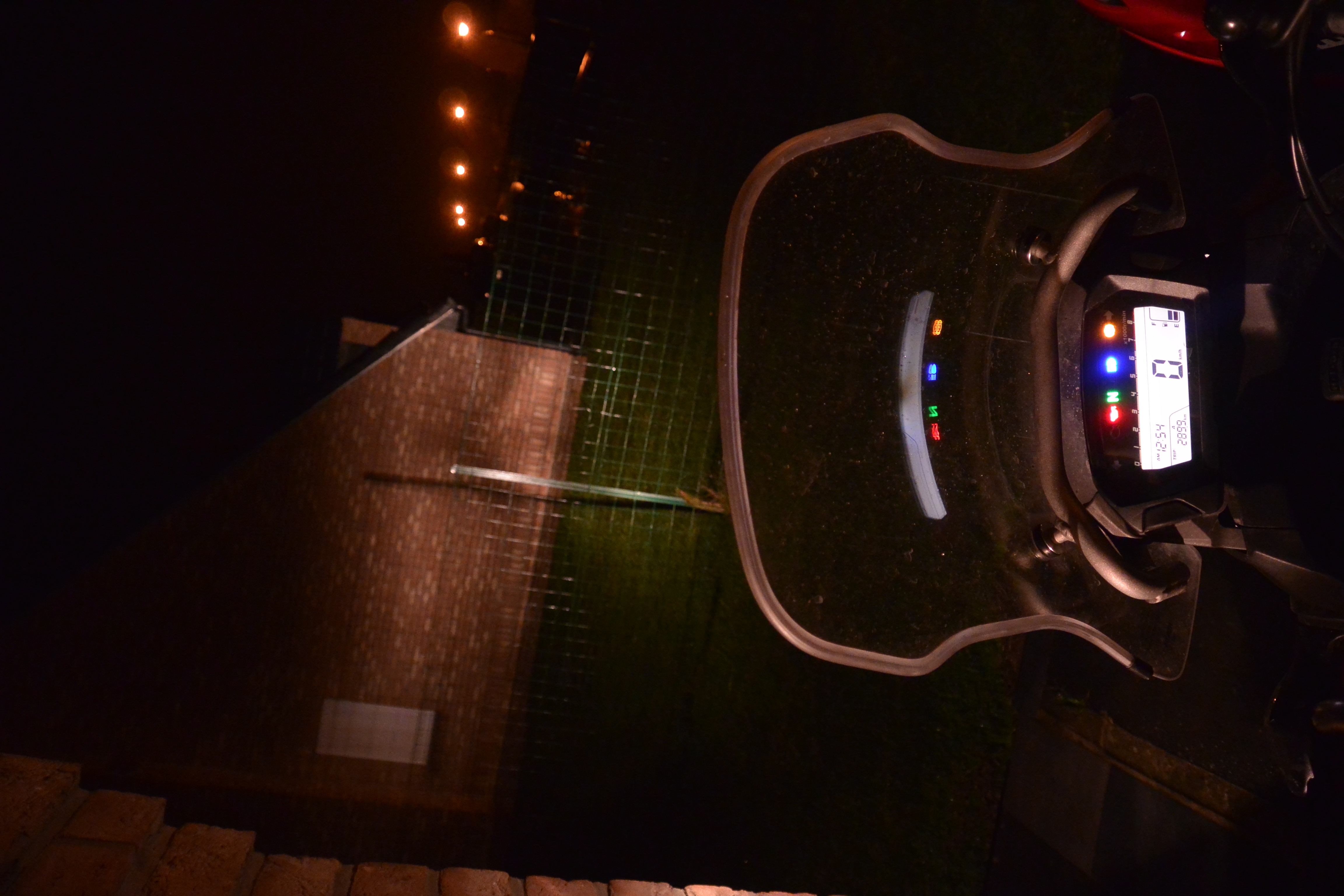

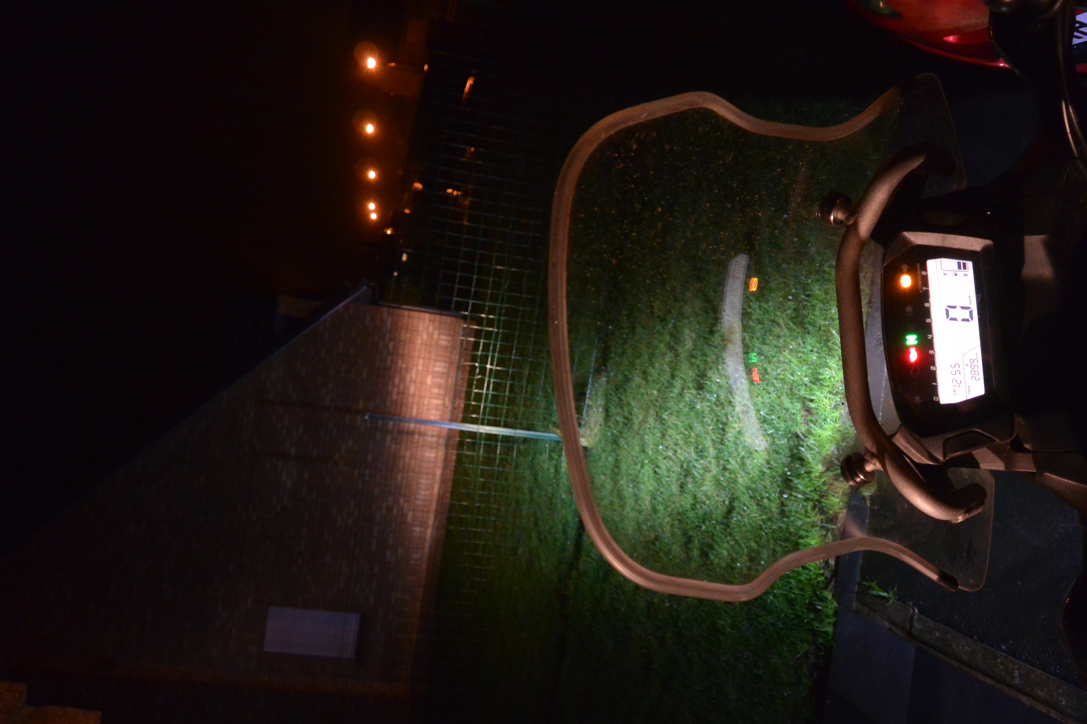

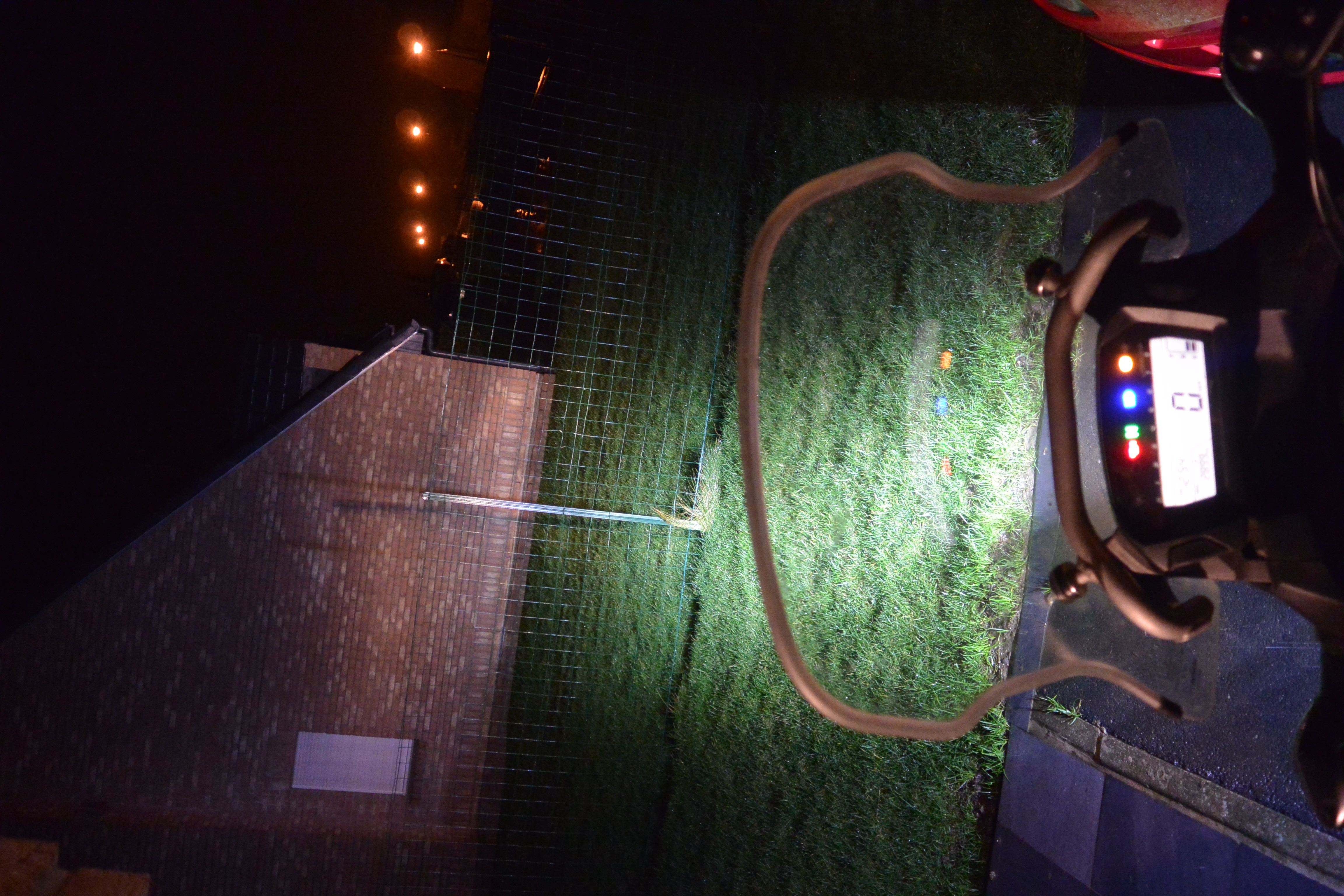

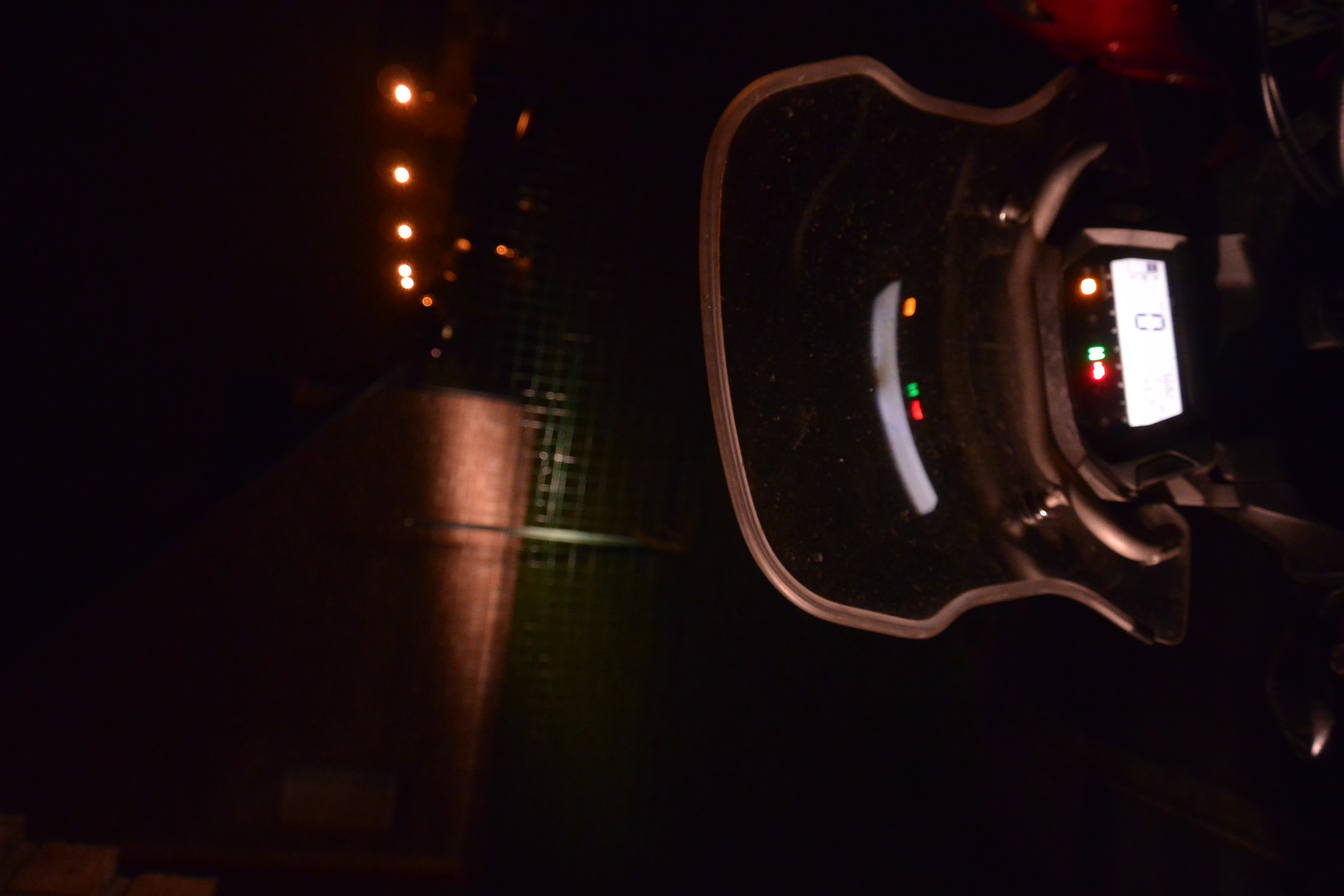

ca y est les photos sont là

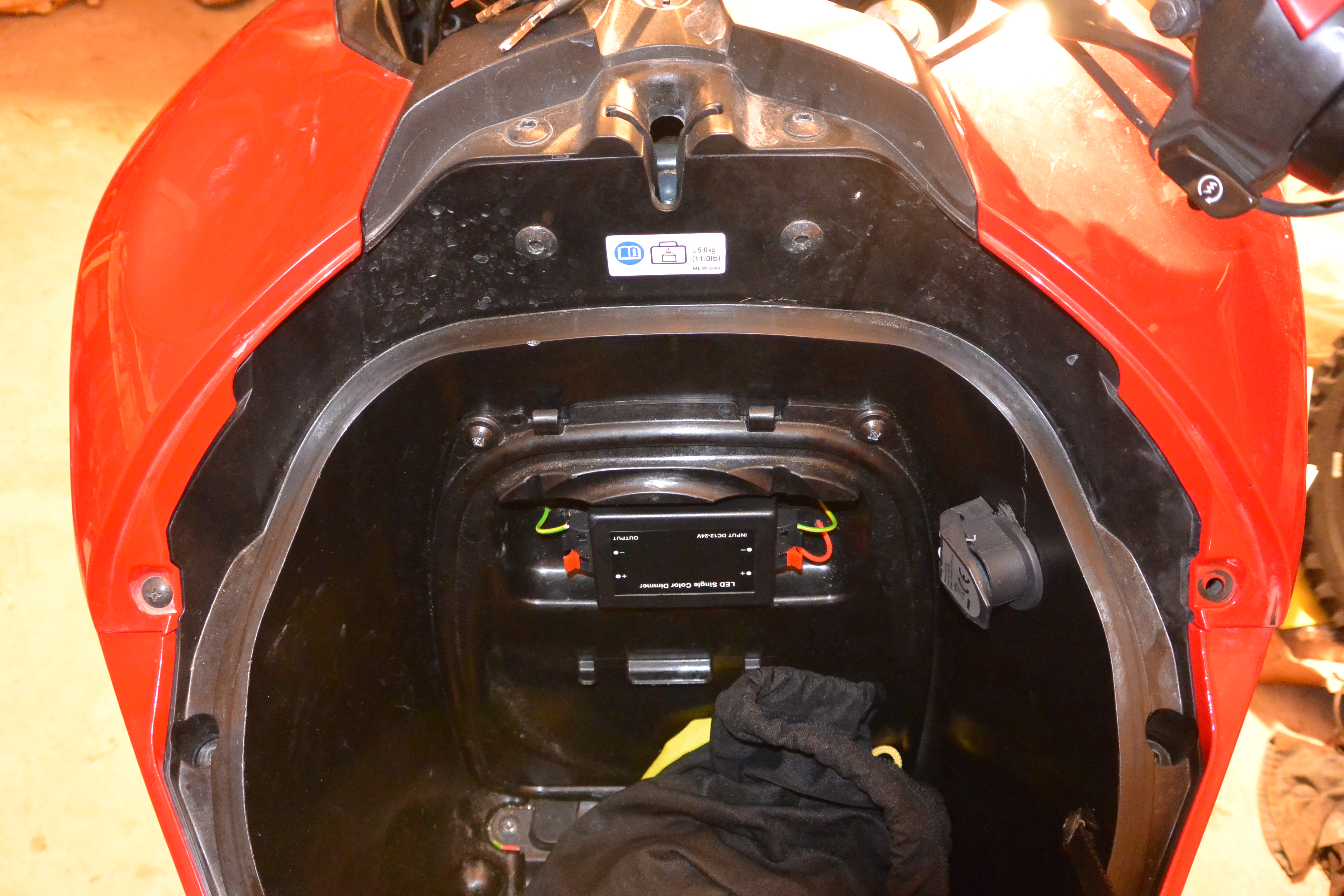

j'ai mis le dimmer dans le coffre
pour les essais d’éclairage dans l'ordre c'est :
- plein phaure + LED
- plein phare
- feu de croissement + LED
j'ai fait les photos avec la même ouverture d'objectif, elle reflète assez bien le rendu

je peux pas te dire si les 2500lm sont mieux que les 1600lm.
j'ai pas encore bien réglé l'orientation des lumieres mais mon impression est que ça n'a pas l'air d'être des longues portées mais on a une bonne zone d'éclairement qui correspond à la zone d'éclairage en plein phare mais pas seulement devant. C'est plus large

Lolo, par curiosité, où as tu placé l'inter on/off car je trouve le câble méchamment court ? :shock:

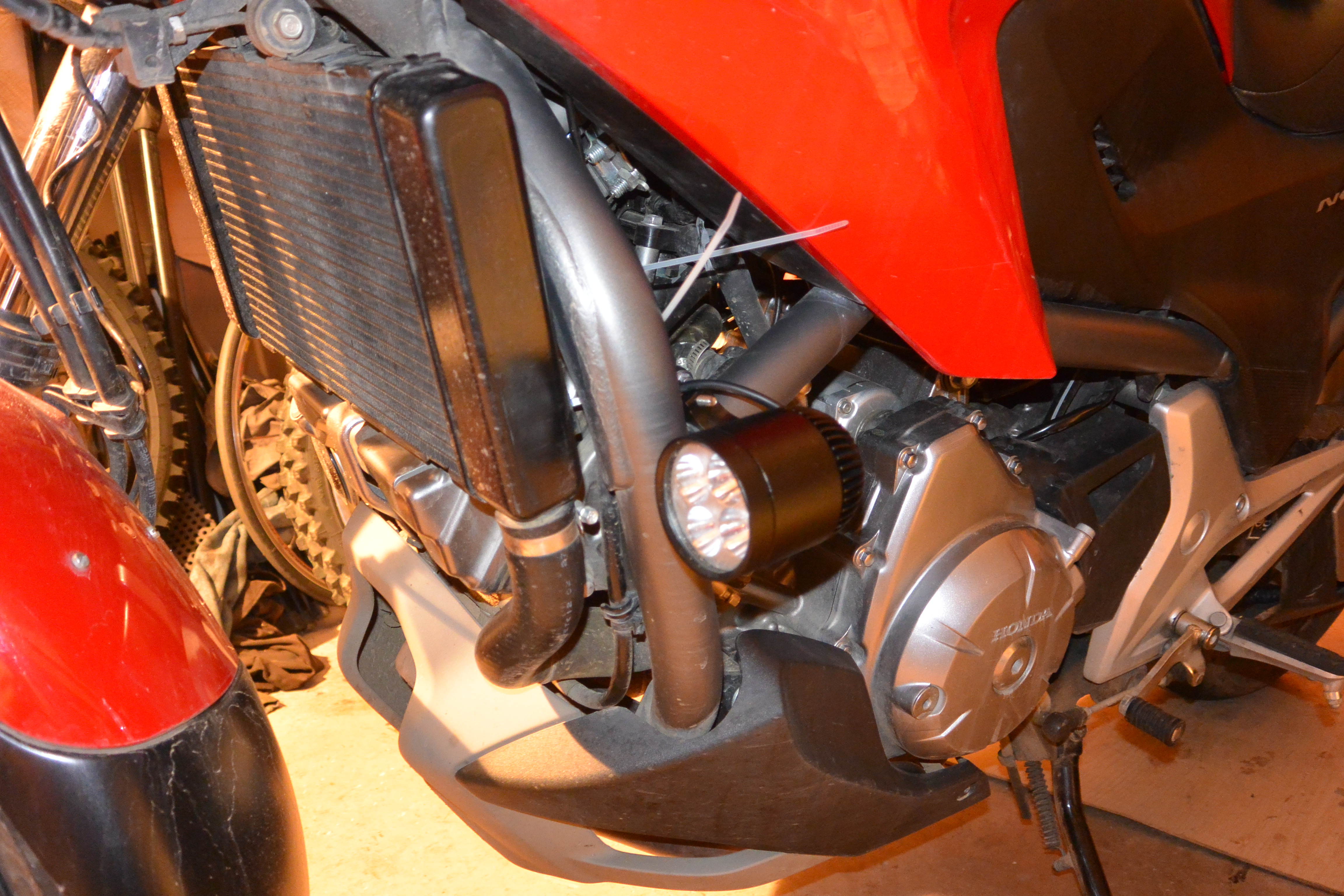

Et voilà les feux installés, je suis vraiment plus que satisfait. Encore merci Lolo pour le bon plan.
