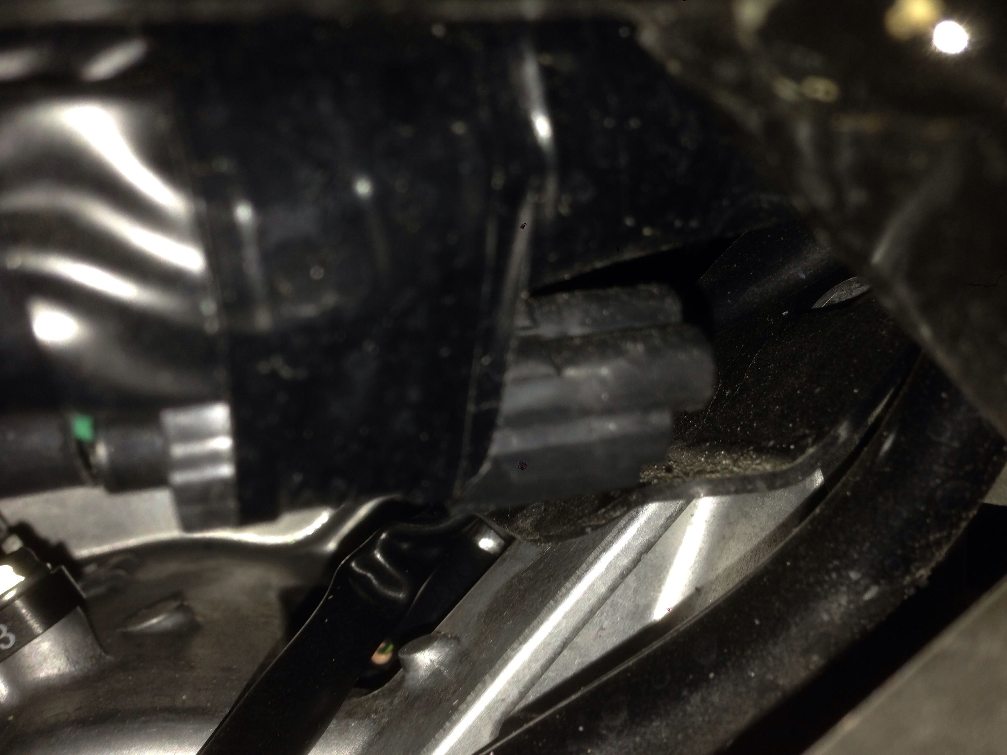

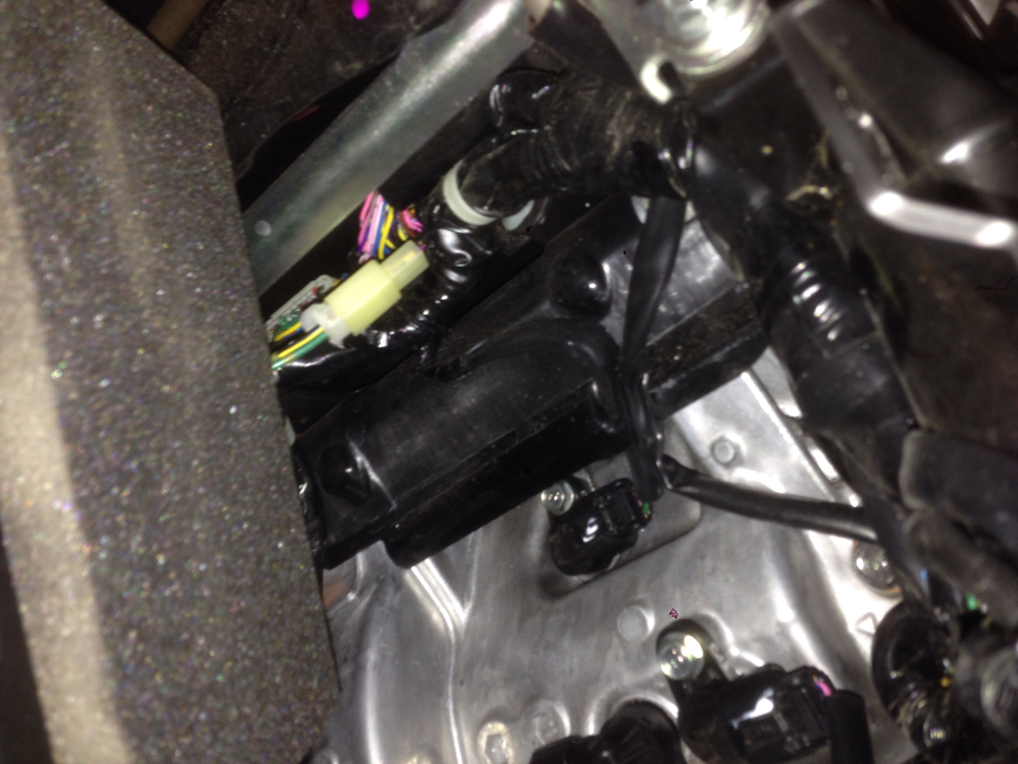

C'est exactement mon souci, je cherche la prise mystère à 6pins sur l'Integra. Peut-être n'existe-t-elle pas car l'Intetgra possède déjà d'origine un socket 12V dans le coffre sous la selle. Les seules prises que j'ai trouvées sont celles dont j'ai postées les photos un peu plus haut: 1 rouge à 4 pins et 1 noir à 2 pins.
J'ai quand même un peu avancé, je soupçonne la prise noire à 2 pins d'être la prise réservée pour les poignées chauffantes, car c'est à peu de chose près au même emplacement que sur la CTX700D. Voici la notice de montage pour les poignées chauffantes de la CTX700D. Je la mets car ça pourra peut-être aider certains :

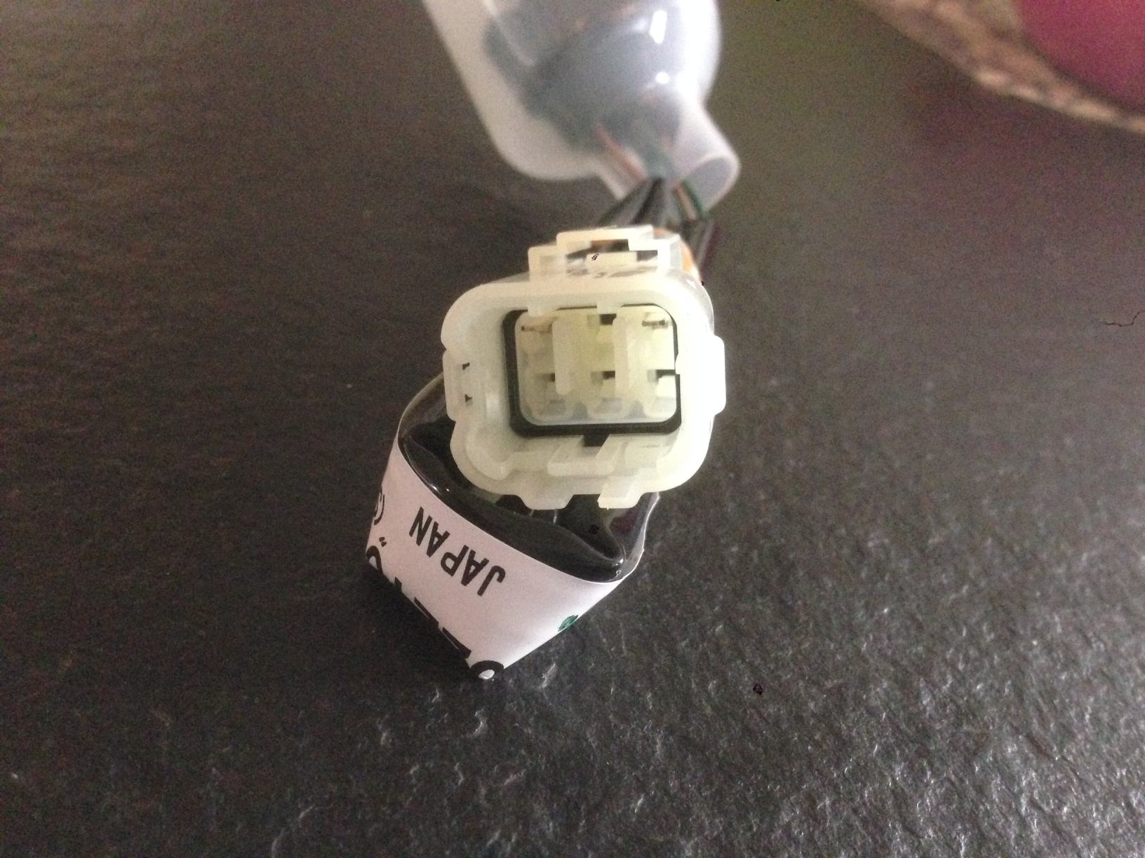

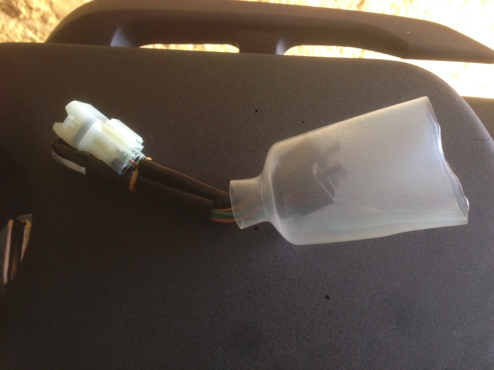

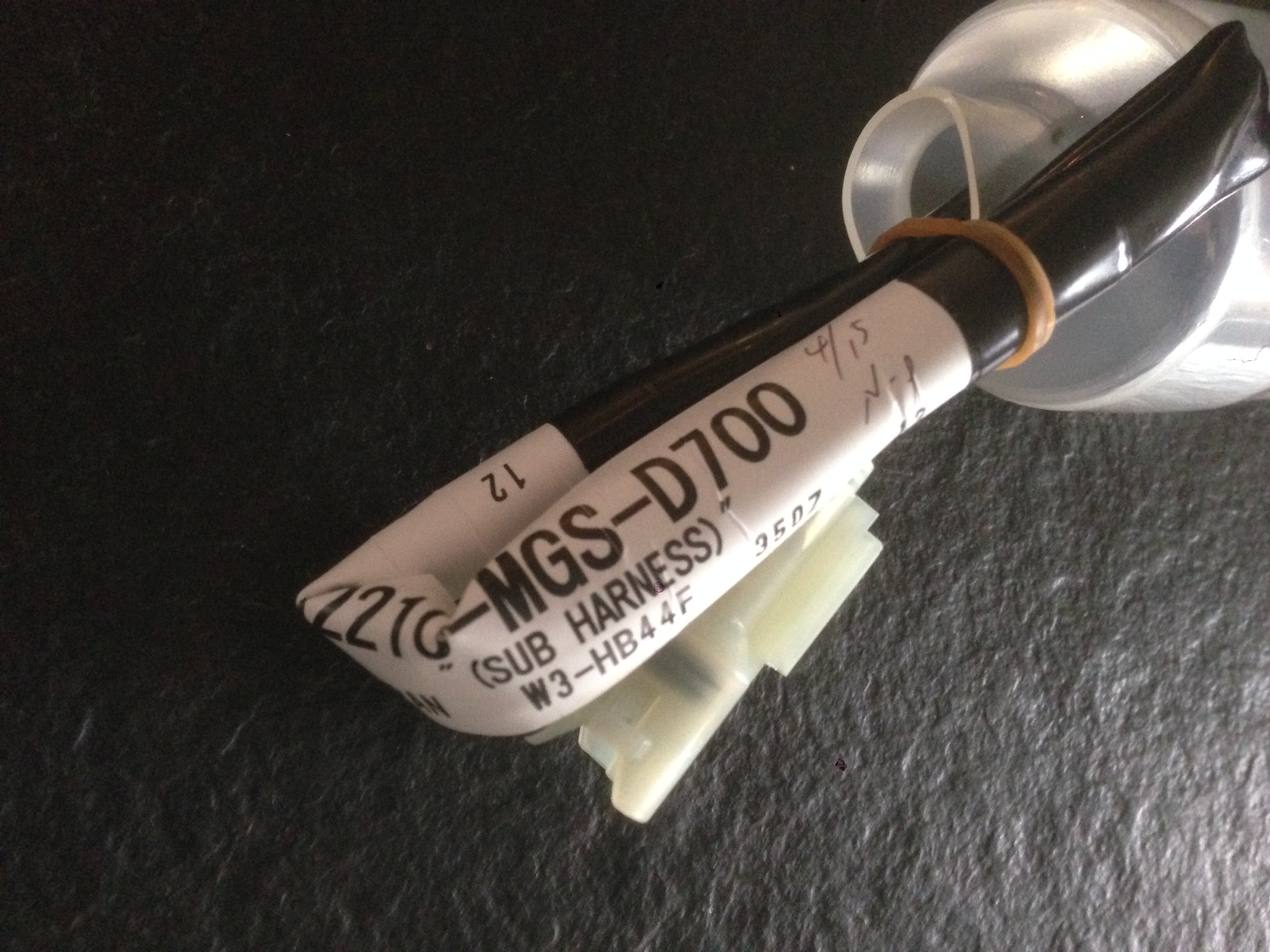

Bon j'ai reçu le fameux sub-harness mais pas de notice de montage avec Image.
Ce qui est sûr c'est qu'il ne se connecte ni à la prise noire ni à la prise rouge.
Je vais appeler bike parts mardi pour savoir s'ils peuvent m'envoyer une notice.
Re: [TUTO] NC700X : Installer la prise d’accessoires Honda
Ils abusent sachant que c'est de la pièce "d'usine" Honda, c'est ce que je craignais, maintenant c'est la devinette pour savoir où ça se branche ? ? ?
Bon, pour le peu que j'ai cherché (1 bonne heure) c'est "normalement" dédié aux poignées chauffantes qui sont une option Honda, donc s'il y a finesse dans l'esprit nippon, plus qu'à espérer que le connecteur soit vers la potence ou pas loin ... :shock:

Merci Fab pour le soutien. Que veut tu dire par potence ? J'ai démonté une bonne partie de l'Integra dont le coffre sous la selle et je n'ai rien trouvé.
Cette prise noire n'est connectée à rien mais c'est une prise 2 pins seulement et non 6.
La prise blanche est celle du socket 12v

OK en effet ce serait logique, mais après avoir regardé dans tous les recoins il n'y a aucune prise à 6 pins de libre.
Il n'y a que celle a 2 pins qui je pense permet de brancher les poignées chauffantes.

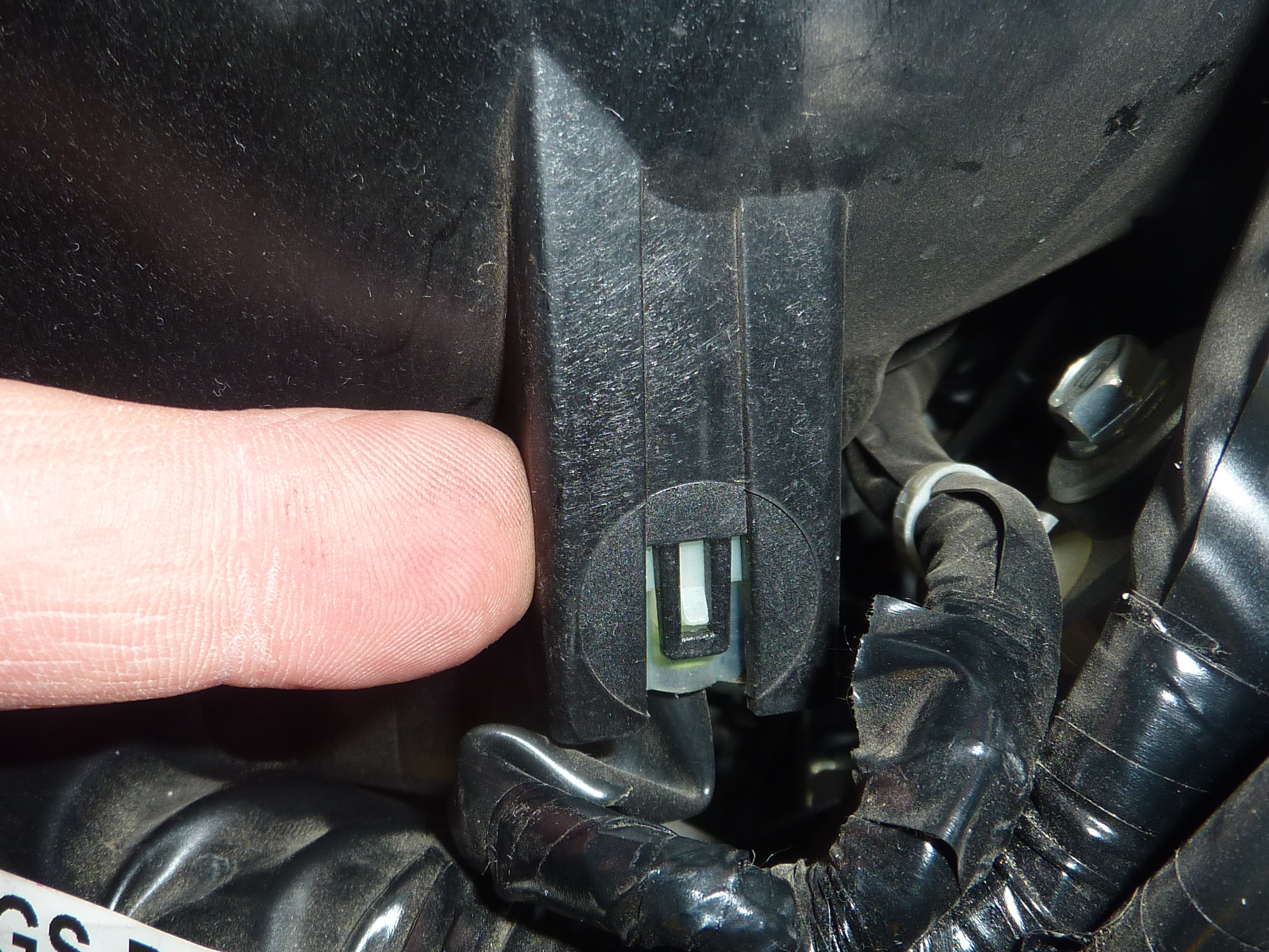

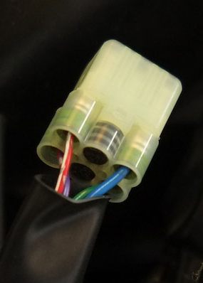

Voici la gueule du connecteur que tu recherches, version moto mais y a pas de raison que ça change.
Sur les X et S ce connecteur :
- est issu d'un faisceau que passe en bas sous le coffre et remonte devant le réservoir.
- est clipsé temporairement sur une fausse prise moulée directement dans le caisson du coffre.
A mon avis si tu cherches une prise "en l'air" tu ne vas pas trouver.

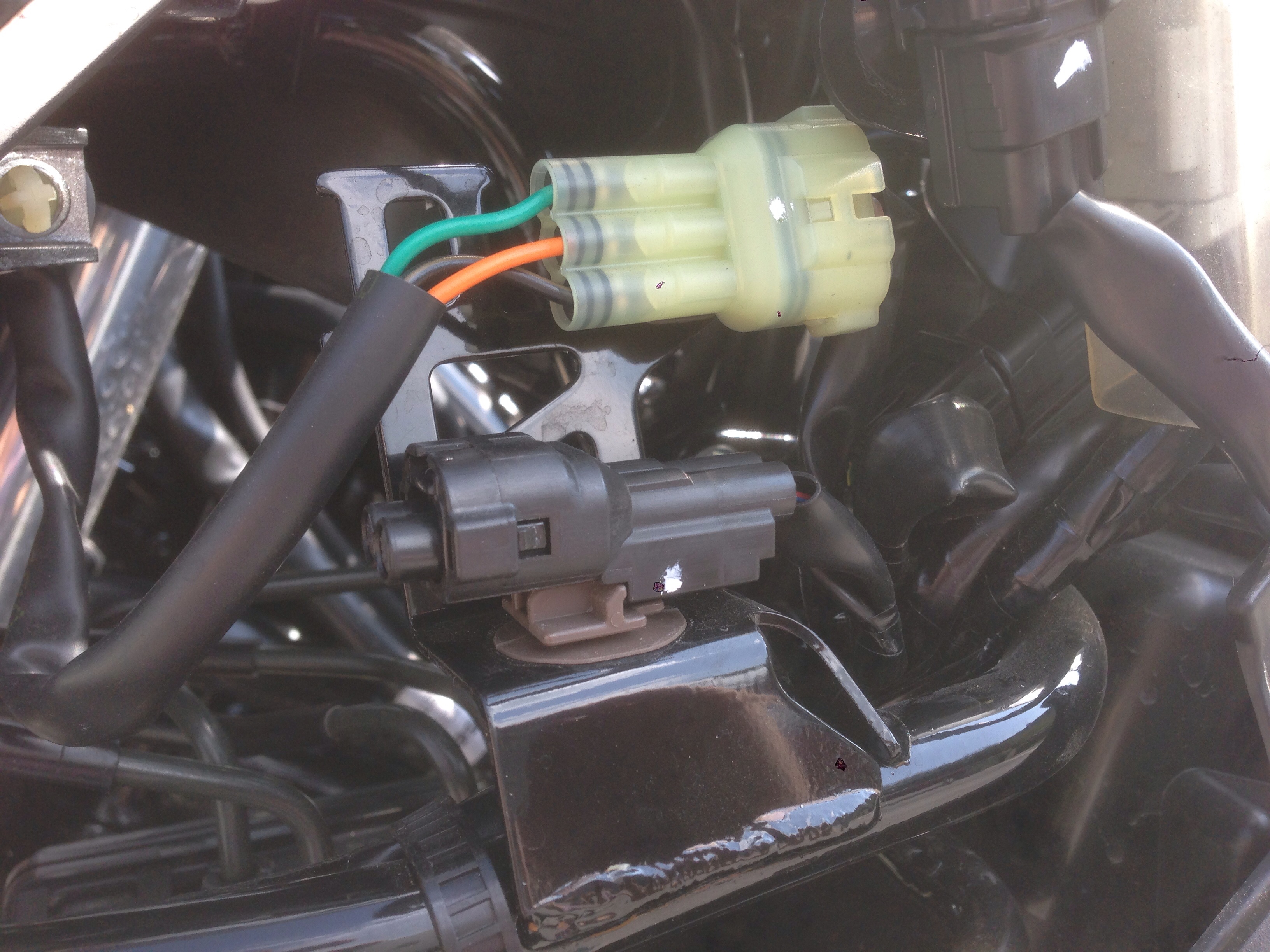

lanternier
Messages : 1073
Message par lanternier »
Soit en plus gros plan....
Lau74 a écrit :OK en effet ce serait logique, mais après avoir regardé dans tous les recoins il n'y a aucune prise à 6 pins de libre.
Exact, il y a un autre faisceaux pour les poignées, référencé 08T71-MGS-D70 dont le connecteur semble avoir 2 ou 3 pins et deux fils
clod a écrit :Voici la gueule du connecteur que tu recherches, version moto mais y a pas de raison que ça change.
Tout à fait d'accord, mais l'architecture de l'Integra n'a rien à voir, le coffre n'est pas identique et pas au même endroit ;)
