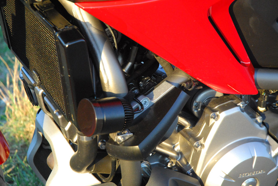

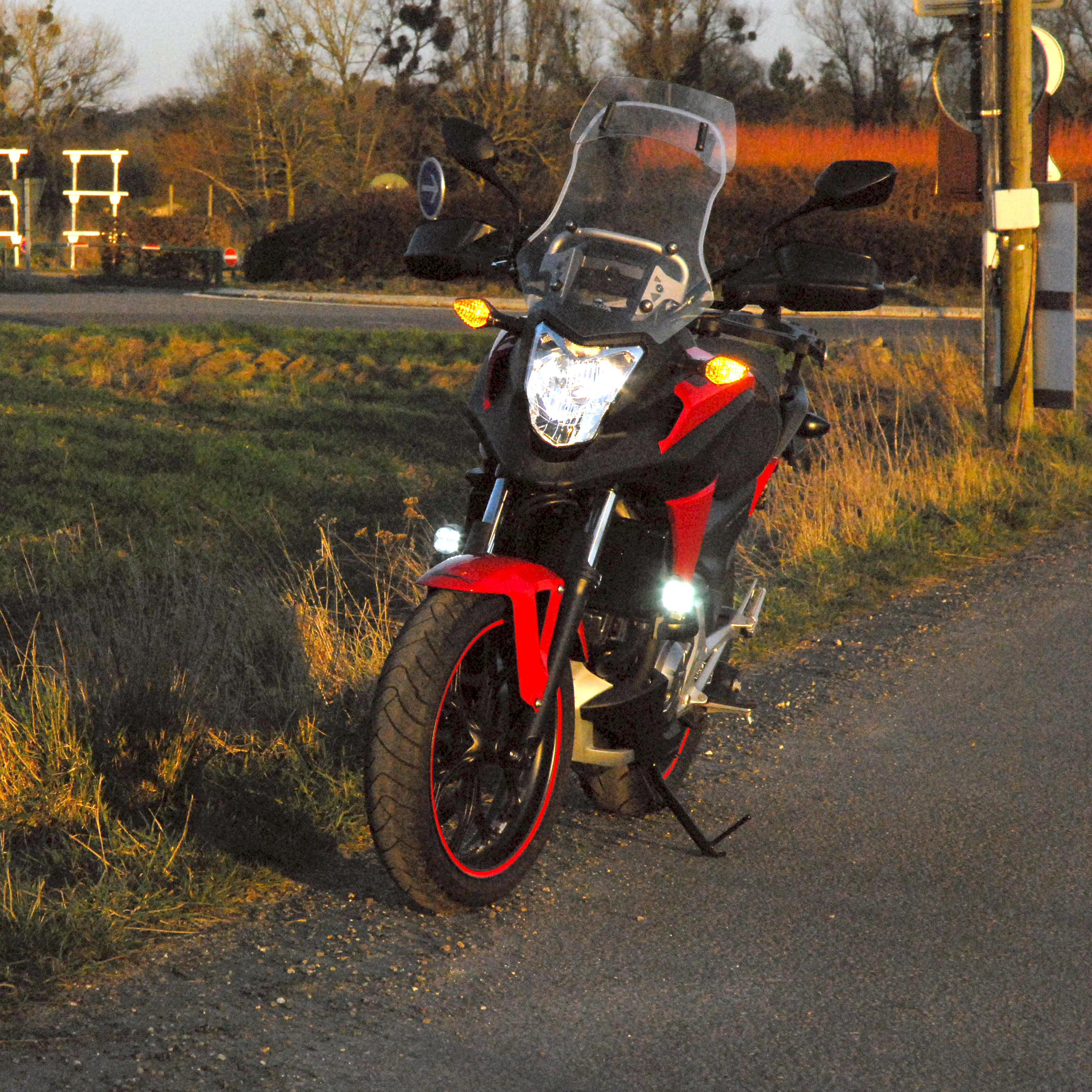

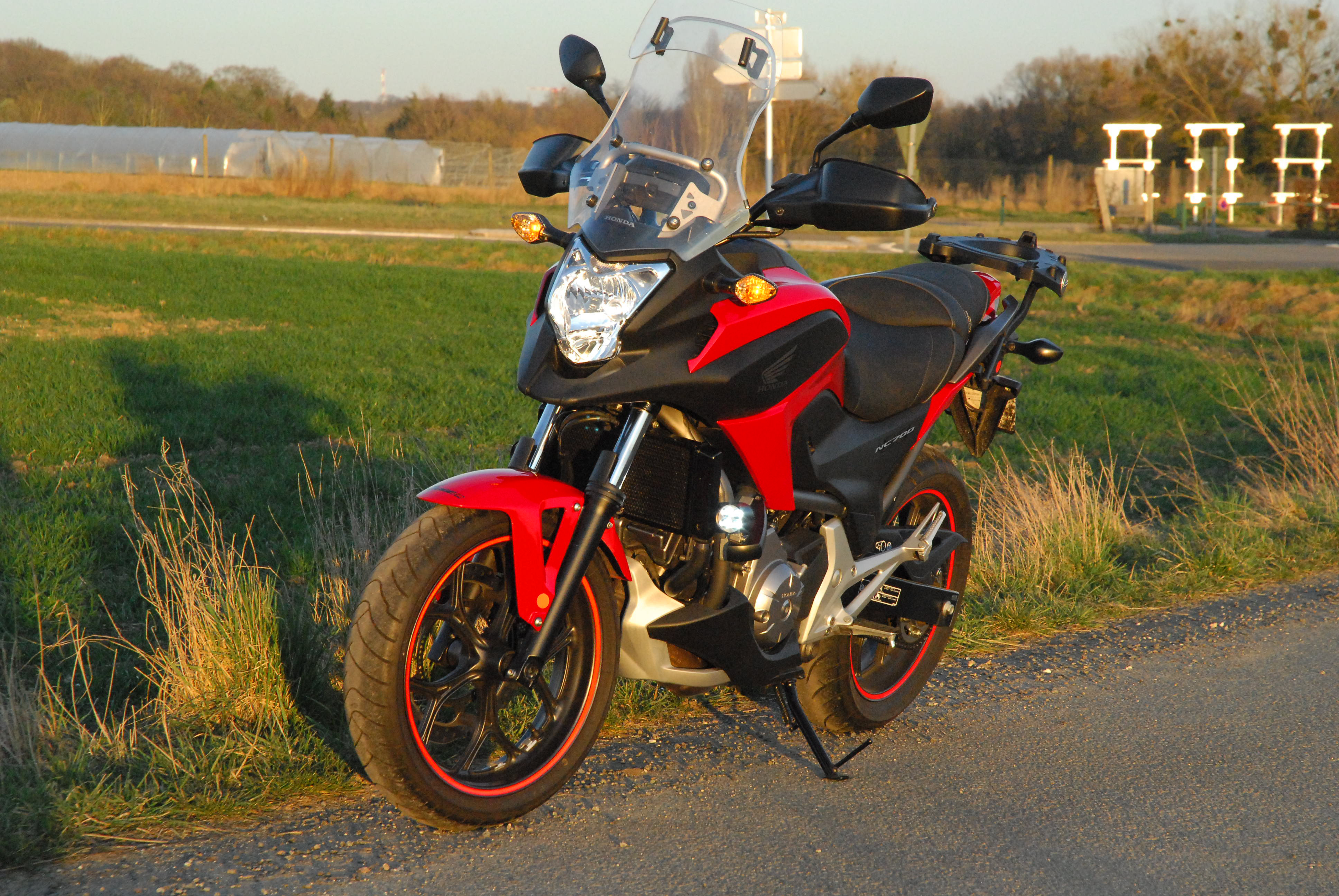

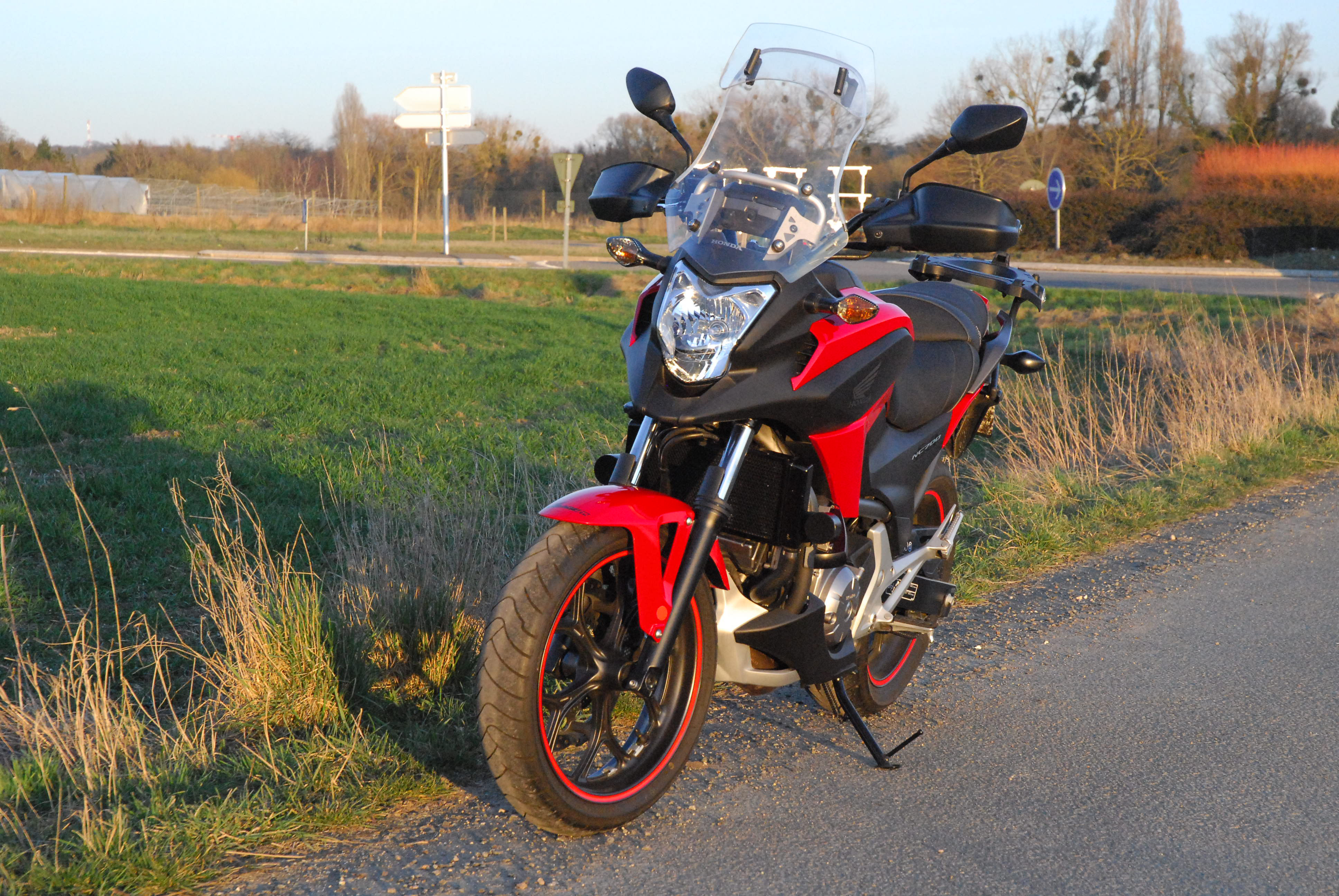

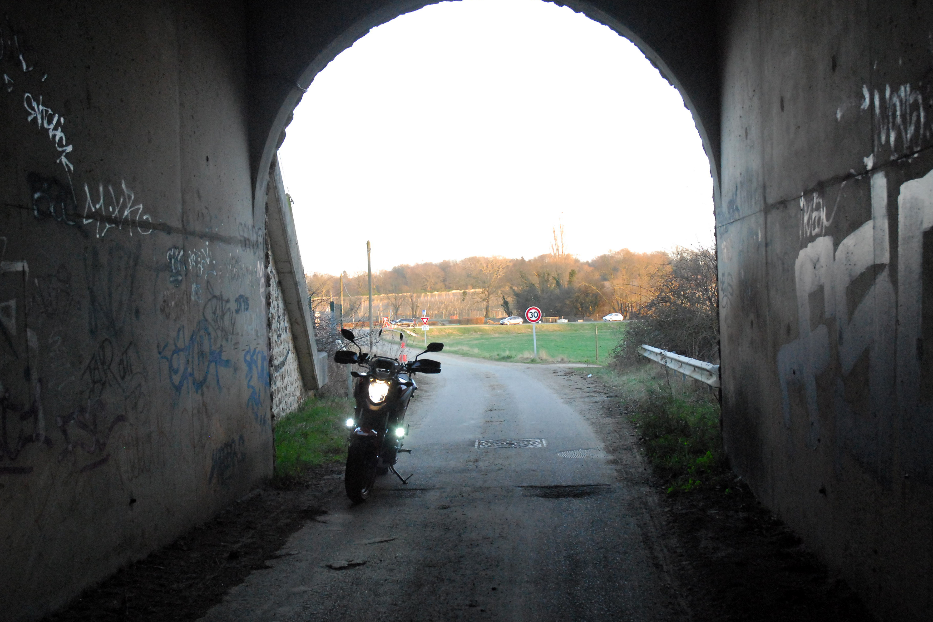

Voilà quelques photos de mon éclairage additionnel :
J'ai positionné les phares sur les Top-Block, histoire de les préserver en cas de chute légère.
Ils peuvent être éteints, allumés avec 10% de puissance avec le code en feu de jour et à 100% avec l'appel de phare et le feu de route.
En mode 10% ils sont déjà très lumineux (350 Lm, la limite d'un feu de jour)... Depuis que j'utilse ce dispositif, j'ai l'impression d'être nettement mieux vu : plus de refus de priorité, de droite ou aux ronds points, et les voitures qui se rangent mieux dans l'interfile. Et si je pressens qu'un caisseux va me passe devant au rond-point en faisant celui qui n'a rien vu, je balance un petit appel de phare et il reste bien sagement à sa place en attendant son tour. Assez bluffant. Il faut quand même rester très attentif, il reste pas mal d'aveugles dans les bar.
De nuit, en mode 100% le faisceau est hyper puissant; très large et très profond. A ne surtout pas utiliser lorsqu'on croise une voiture qui a oublié de passer en code.
Lorsque je ne m'en sers pas, je peux mettre de petits caches noirs, pour plus de discrétion.
Le montage est aisé avec la prise accessoire, quelques fils à connecter, le tout se pilote par les connections (-). Je peux mettre un petit tuto du montage, pour ceux qui se demandent s'ils seraient capables de réaliser le même montage.

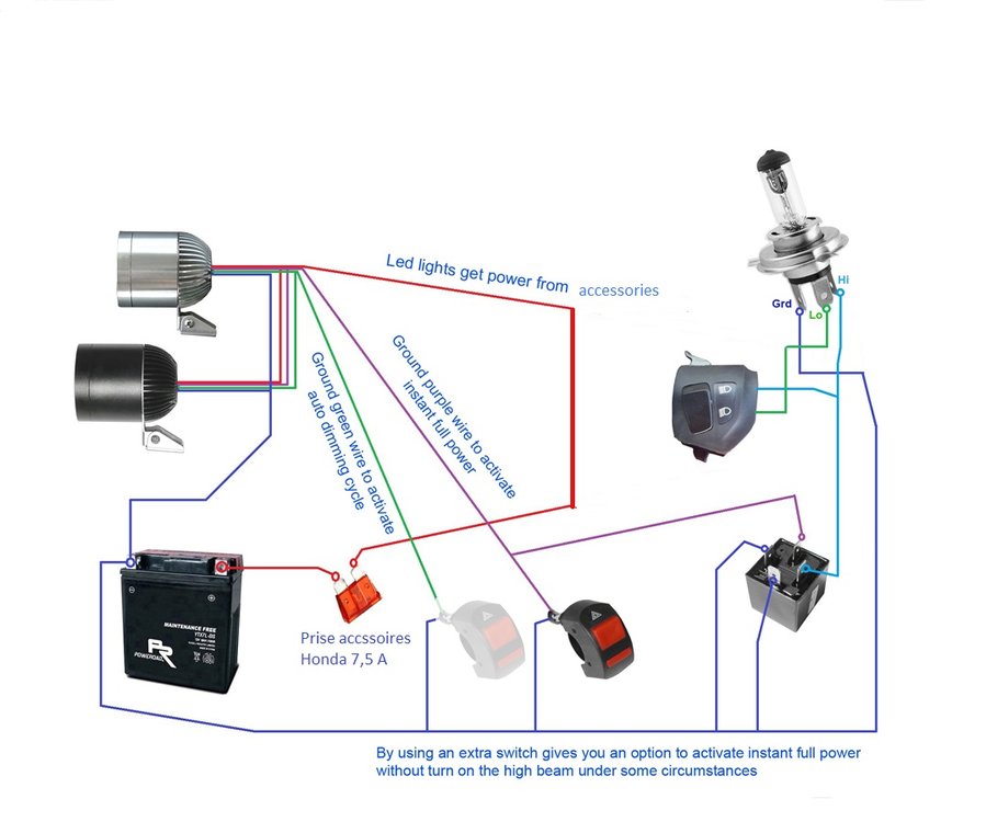

Voici le modèle que j'ai choisi (3500 LM avec dimmer intégré et tout le nécessaire de montage, ou presque)gt40 a écrit :Merci beaucoup pour ce retour PIF....
Pourrais tu mettre un lien vers le site où tu les a achetés avec si possible la référence ( ou le lien direct avec le produit) ainsi que le schéma de cablage pour obtenir les memes fonctions ( éteints; 10%; 100%)
Si tu peux préciser la couleurs des fils du faisceau honda sur lesquels tu t'es raccordé.....etc
Merci beaucoup encore une fois...
GT40
http://www.2allbuyer.com/Led-Light?product_id=16
Je me suis raccordé sur la prise accessoires, plus le (-) de la batterie car il faut beaucoup de contacts (-)
Les schémas de câblage sont sur le site, j'ai mis le mien un peu plus haut dans ce post (j'ai juste mis l'interrupteur sur le (-) principal plutôt que sur le (+), pour plus de sécurité et de facilité.
Je mettrai prochainement quelques photos du montage (4 fils et un relais à connecter)
