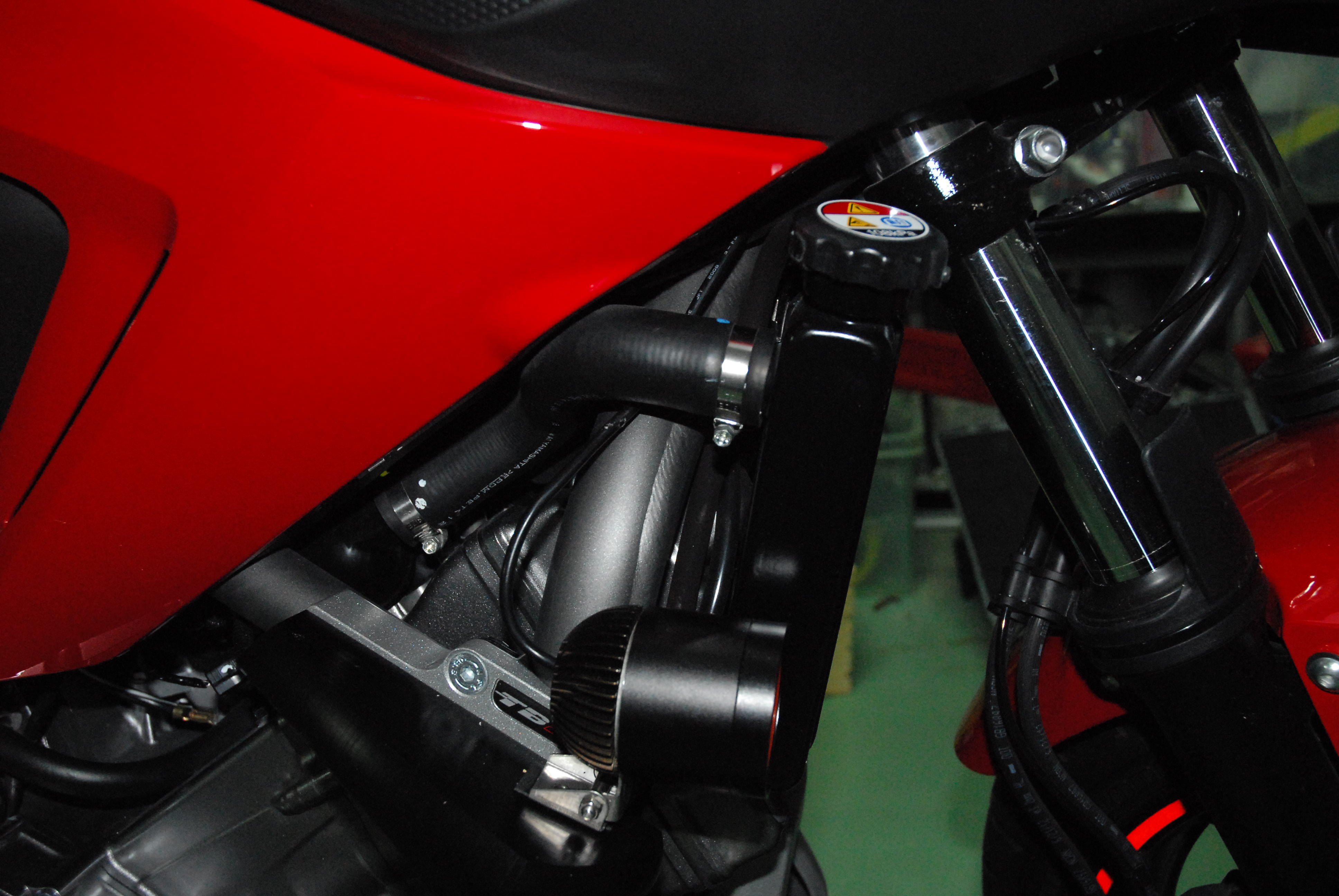

J'ai calqué la zone de projection des LP additionnels avec le feu de route de la moto.
Par ailleurs les LP sont très faciles à régler une fois que l'on remplace les écrous inox fournis par des inox nylstop, donc le jour je les mets vers le bas pour n'éblouir personne, et la nuit, je roule en mode "feu de jour éteint" et phares LP écartés (pour voir l'intérieur du virage) et faisceau // à la route (pour voir loin). Le faisceau est bien large et permet d'avoir un champ très large bien éclairé devant la moto.
En plaçant judicieusement le 2eme relais, je pourrai même automatiser le tout, juste un interrupteur à actionner quand la nuit arrive pour couper les feux diurnes et laisser les LP!

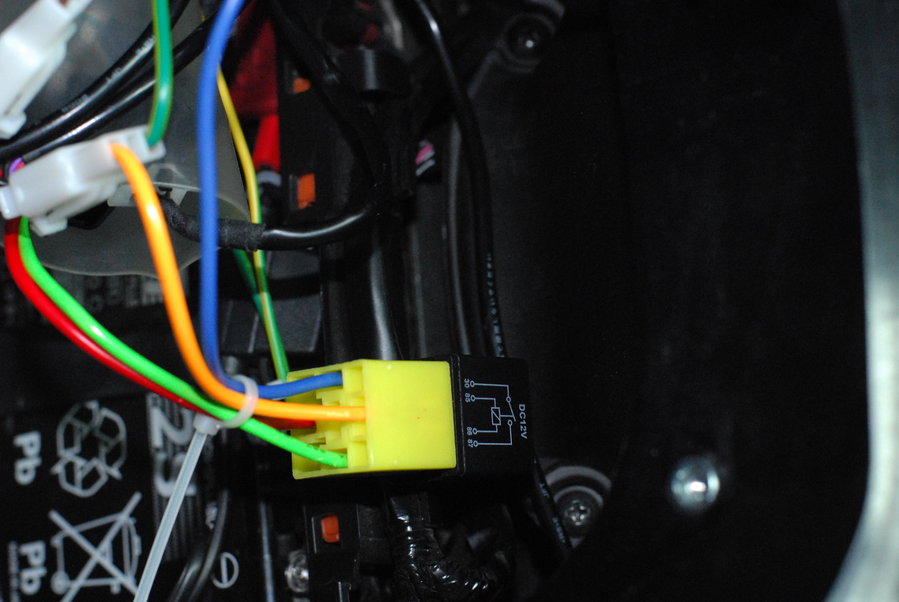

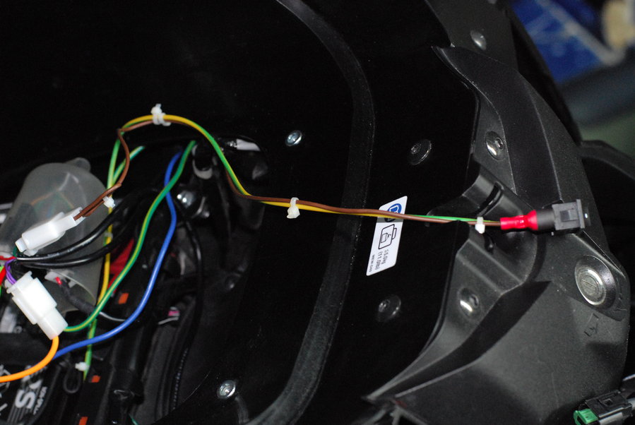

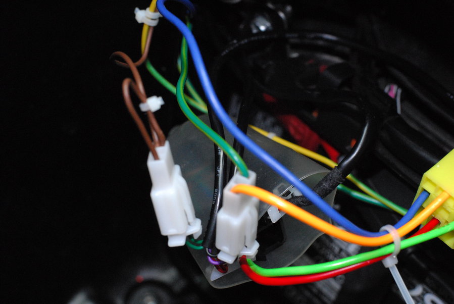

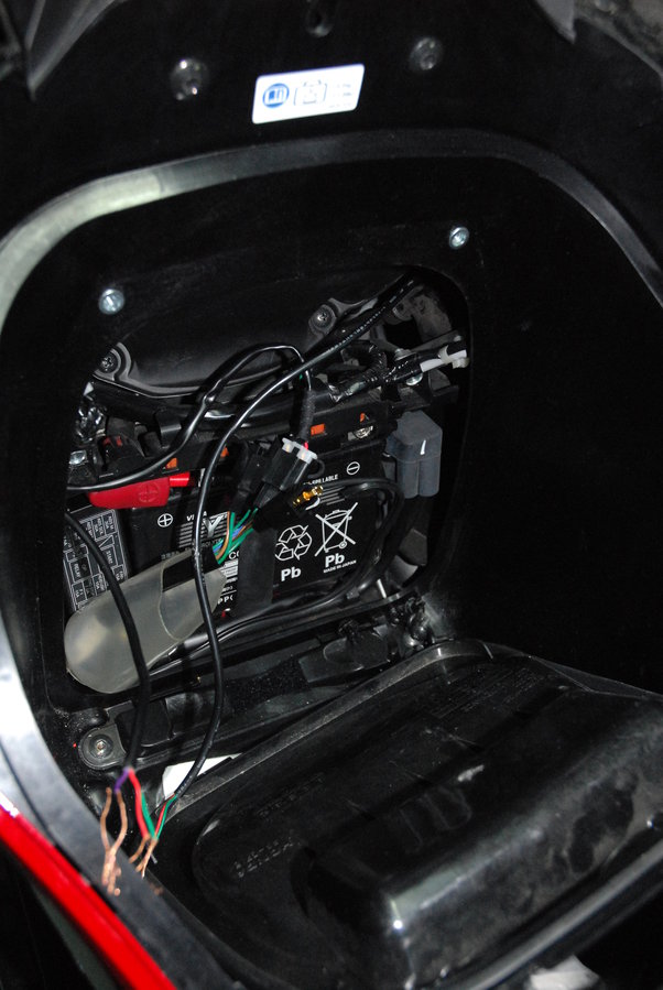

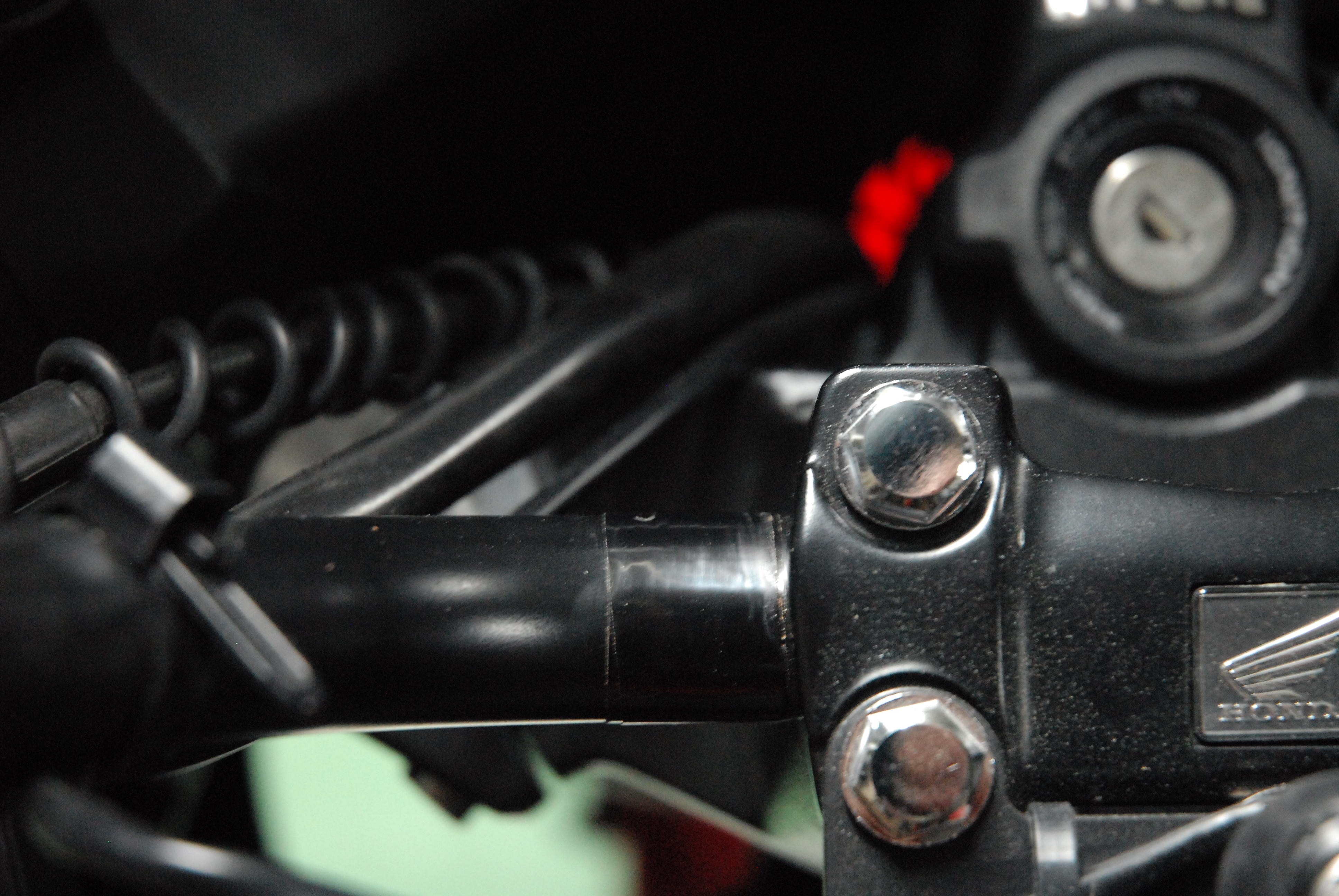

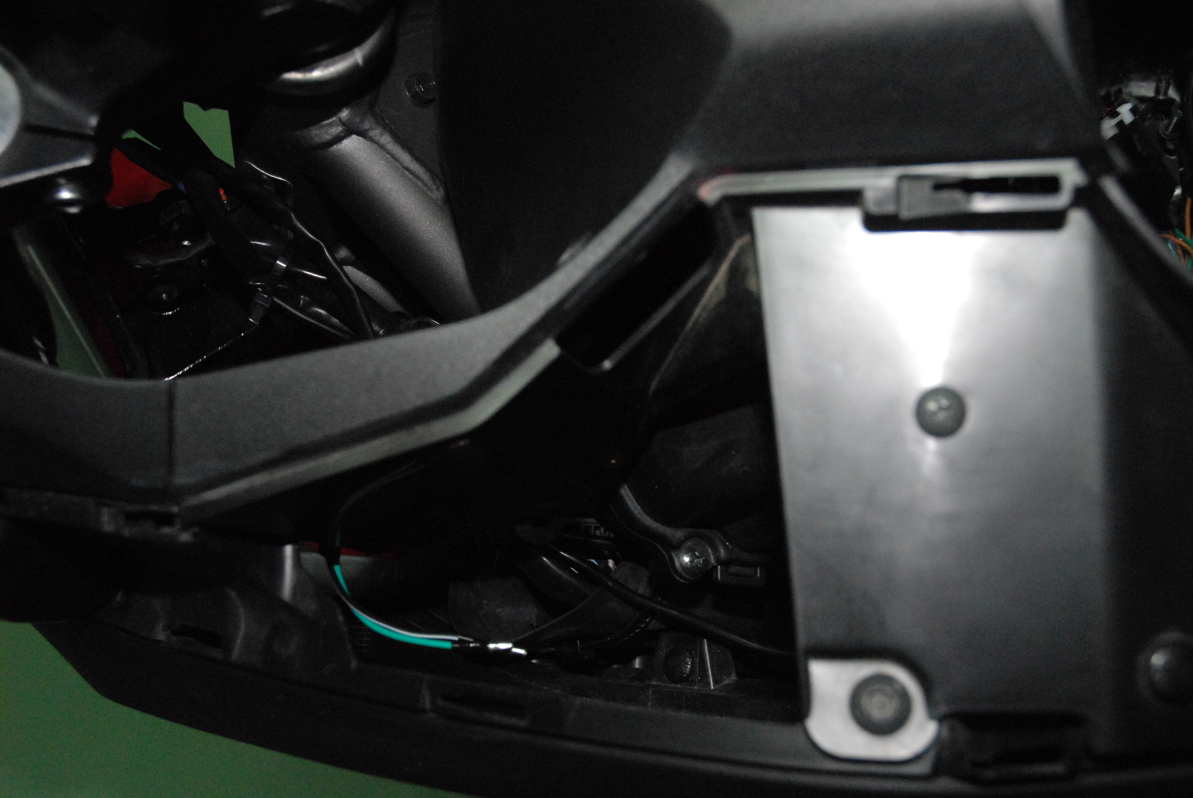

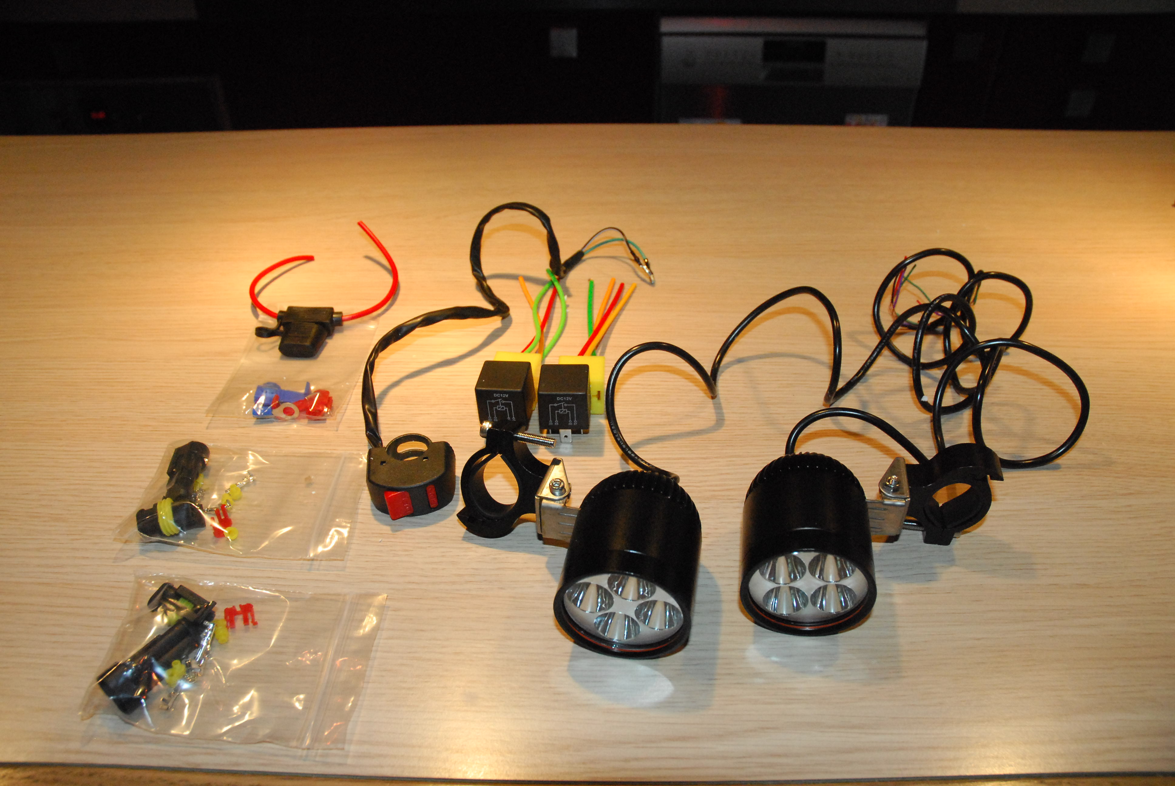

Pour celles et ceux qui souhaitaient plus d'explications concernant le montage des LP, les voici avec les photos

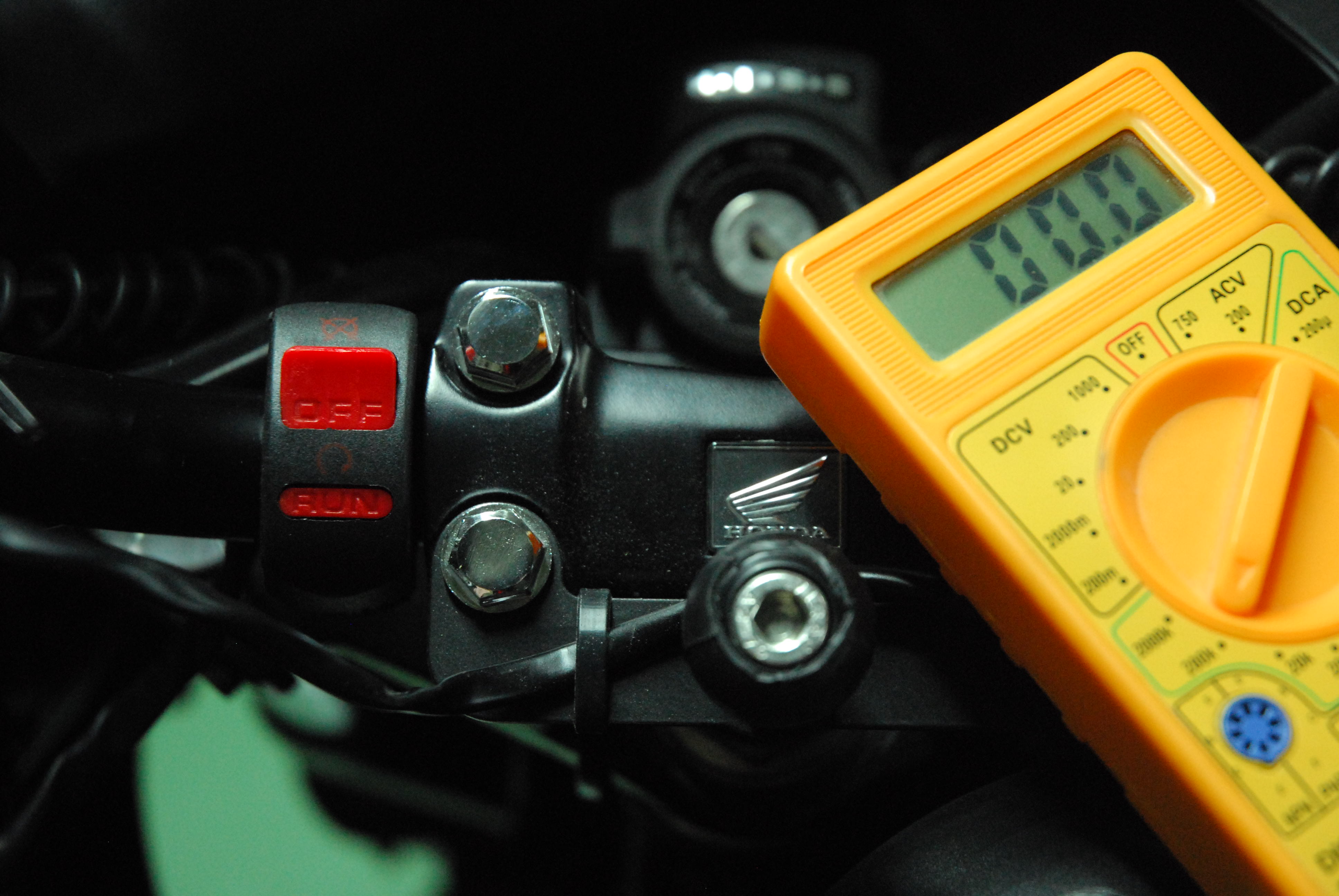

1) Faire un inventaire du matos (ici tout y est) 2) Repérer l'emplacement de l'interrupteur : vu la longueur restreinte du fil, je l'ai placé près du centre du guidon et j'ai protégé celui-ci par un peu de bande isolante. 3) Fixer l'interrupteur (un petit collier de serrage à visser). J'ai préféré le tester : 0 ohm fermé, c'est bon 4) Ouvrir les écopes de carénage, comme expliqué dans le tuto "Installation de la prise d'accessoires

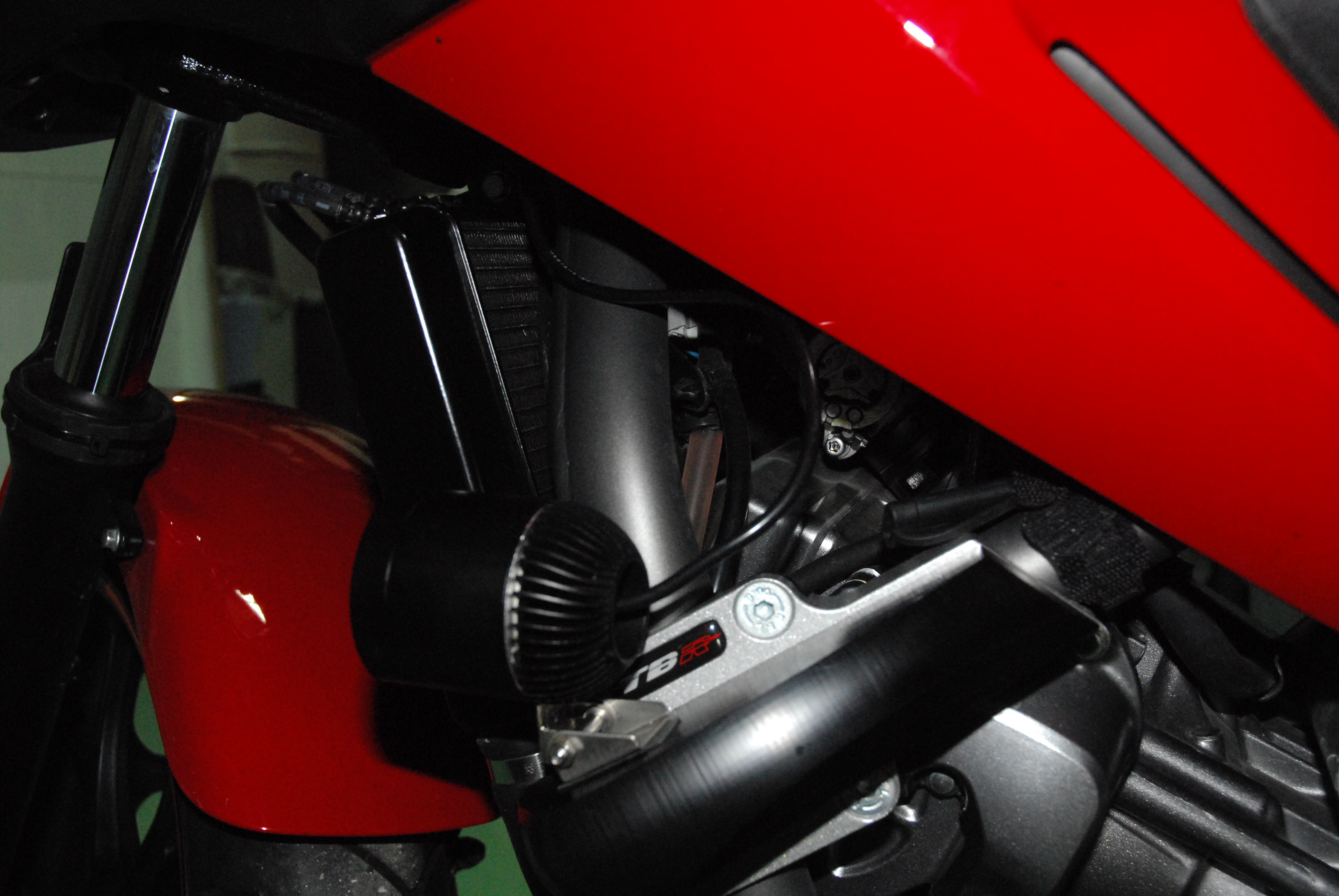

5) Positionner les phares de façon provisoire et tirer les fils jusque dans le coffre
Phare droit Phare gauche Les fils arrivent dans le coffre 6) Ramener le fil d'interrupteur (très court) dans le coffre 7) Mettre en place un petit interrupteur pour le réglage de l'intensité des feux en mode jour (10%) - Attention, comme expliqué sur le site du vendeur, il faut d'abord initialiser les Dimmers de chaque phare, puis la paire. Très simple avec un petit interrupteur. (Fils vert - masse) 8) Mise en place du relais : fermeture d'un circuit relié d'une part au fil mauve des phares et d'autre part à la masse quant le feu de route est activé : il faut aller piquer un + venant du feu de route comme expliqué dans un post d'un forumeur qui a utilisé une petite cosse plate dans le connecteur du phare pour monter des leds de protège main http://www.hondanc700.fr/forum/viewtopi ... rbis#p6712. Je l'ai fait et ça marche bien. Sinon, une cosse à dénuder bleue fonctionne aussi pas mal mais ça coupe l'isolant..." 9) Connexion du + de la prise accessoires au fil rouge 10) On teste le tout, puis au range les fils dans le carénage de gauche, on fixe le relais, on fixe les phares (il y a des colliers alu anodisés noirs, on referme les capots de carénage et voilà. Plus dur à décrire qu'à faire.
