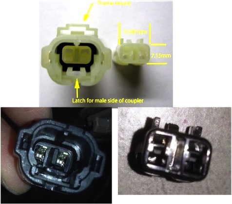

En effet ce n'est pas évident de savoir quel est exactement le bon sans avoir vu récemment et précisément le connecteur en vrai car il y en a un autre de sumitomo qui y ressemble beaucoup (c'est la serie MT mais il y a un petit bout de plastique en moins).
Voici côte à côte le connecteur sumitomo HM 090 en blanc et le connecteur de l'Integra en noir. Ca m'a l'air de bien correspondre on verra à la réception

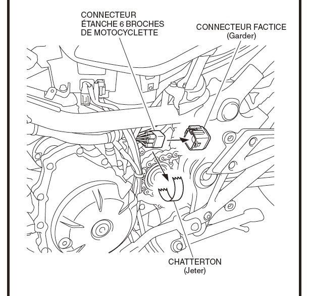

Bon, j'ai du nouveau. Après avoir contacté Bike-parts par email ils m'ont rappeler par téléphone afin de trouver une solution à mon problème de notice de montage non fournie avec le faisceau accessoire. (au passage, merci à eux pour leur professionnalisme et sympathie, je leur fait un peu de pub car je sais qu'ils nous lisent
et toute façon ce n'est pas usurpé)
Le problème c'est qu'il n'y a pas vraiment de notice associé au faisceau seul, ils m'ont donc envoyé la notice de montage des poignées chauffantes pour l'Integra 700 pour lesquels ils faut installer le faisceau accessoire (comme sur le NC700x).
Et en effet il y a bien ce connecteur 6 pins sur le côté gauche de l'Integra 700, voici une capture d'écran (si besoin j'ai la notice complète):

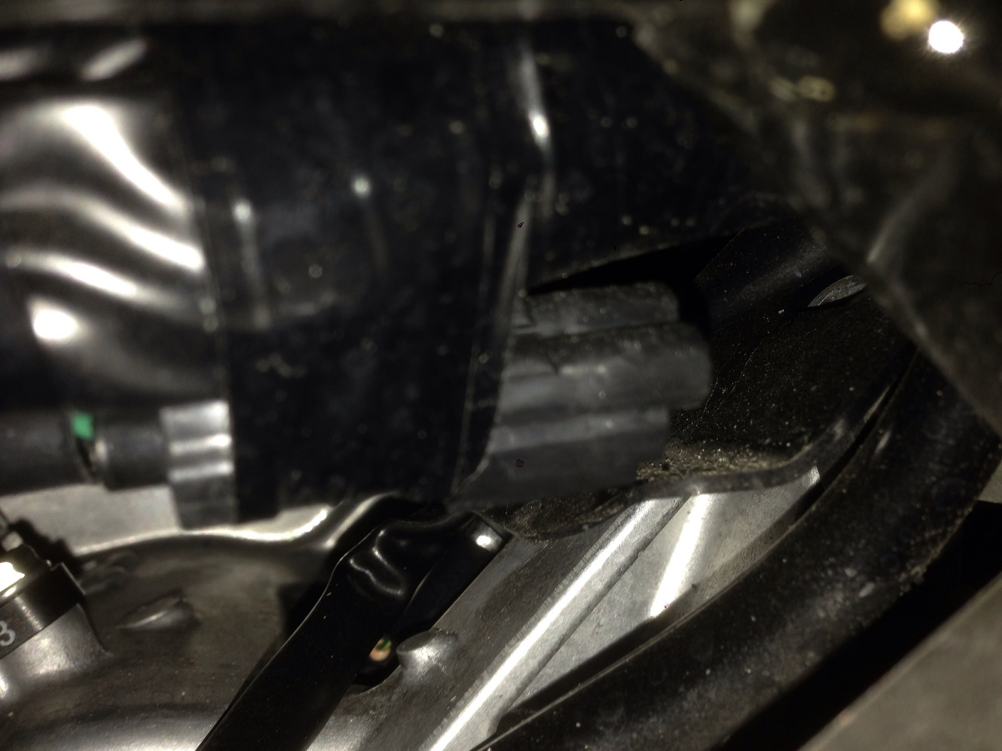

Sur l'Integra 750 la prise 6 pins a donc été remplacée par une 2 pins
: je remets la photo où on ne voit pas très bien mais faites moi confiance c'est exactement au même emplacement que la prise 6 pins du 700. Ce qui parait logique après tout, puisque finalement il n'y a que 2 fils donc pourquoi mettre un connecteurs 6 voies.
Je pense aussi qu'ils ont du ajouter sur le 750 un connecteur 2 voies à l'avant près du guidon pour faciliter le montage des poignées chauffantes car c'est un sacré bordel de démonter tous les carénages de l'Integra 700 juste pour monter le faisceau accessoire et ensuite les poignées chauffantes (ceci est une supposition qui n'engage que moi
