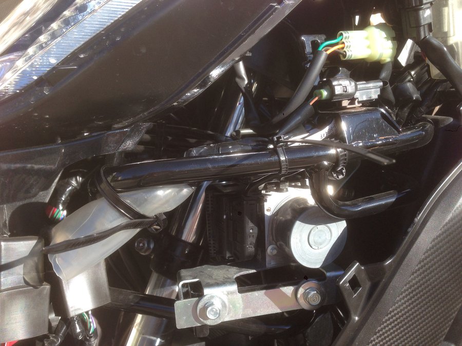

Bien ça, merci à toi et à Bike Parts, enfin un visuel du truc.
Dommage qu'il n'y ait rien sur le second connecteur du 750, mais si les couleurs de fils sont les mêmes (à vérifier) il est concevable que Honda ait doublé et déporté la connexion; en espérant que cette fois le relais "option" soit déjà pré-installé de série, ce qui n'est pas le cas sur les S & X.
Re: [TUTO] NC700X : Installer la prise d’accessoires Honda
Alors comment dire... pour la couleur des fils je suis un peu beaucoup daltonien sur les bords donc il va me falloir de l'aide sur ce coup là
Tout ce que je peux dire c'est qu'il y a 2 fils sur le faisceau optionnel du Int 700 (et non 4 comme sur le faisceau de la 700X).
Bon aller, je tente quand même: l'un est vert et l'autre brun peut-être ??
Au niveau du connecteur guidon du 750 et d'après les infos que tu avais données précédemment il y a un fil Violet/rouge je crois et l'autre je ne me rappelle plus.
Il n'y a en effet aucun relais dispo pour l'Integra et la notice de montage des poignées ne le mentionne pas contrairement au NC700X/S, de plus la boite à fusible est pleine comme un oeuf et il y a déjà un fusible 7.5A au niveau de l'emplacement OP que j'ai supposé être l'équivalent du fusible optionnel livré avec le relais de la NX700X.
Tout semble donc déjà pré-installé concernant le relais et le fusible optionnel concernant l'Integra, ce qui me parait plutôt cohérent car il y a déjà le socket 12V installé d'origine sur l'Integra.

Bien, en effet nickel pour le relai, une bonne chose.
Pour les couleurs sur les S & X, le vert est la masse (ou le - ou encore le 0V pour les puristes)
Le Violet/Rouge est le +12V issu du relais accessoire (présent si contact mis)
Je ne sais plus si ça été diffusé mais j'ai trouvé un schéma couleur qui peut aider, c'est un schéma de NC700 X&S A (non DCT)
https://www.dropbox.com/s/8ffmkjoenr7qf ... 0.pdf?dl=0
Le brun (marron) semble lui plus dédié à l'alimentation carburant, donc à mon avis DON'T TOUCH !Lau74 a écrit :Bon aller, je tente quand même: l'un est vert et l'autre brun peut-être ??.

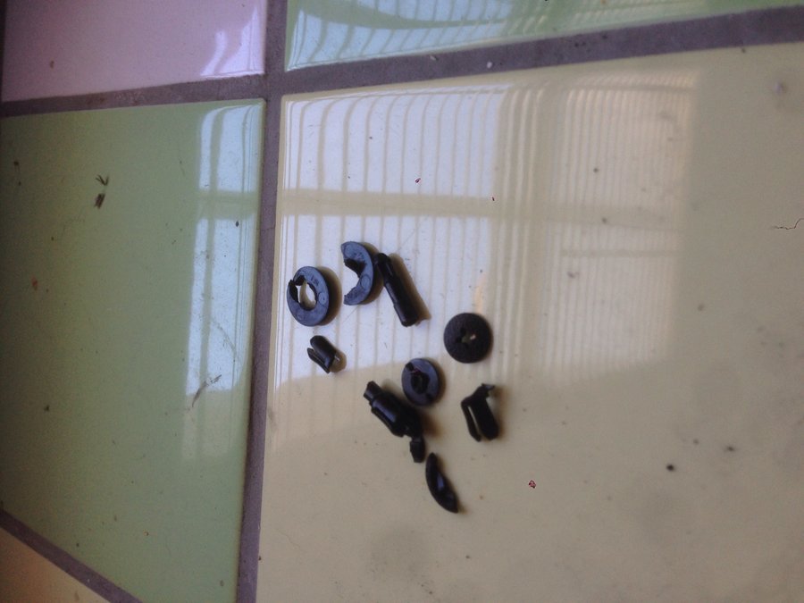

Oh le boulet j'ai pété 2 petites agrafes qui maintiennent le carénage latéral .
Bref sinon bonne nouvelle le connecteur est le bon, ils s'emboîtent parfaitement
3euros 55 le minuscule bout de plastique Bref sinon bonne nouvelle le connecteur est le bon, ils s'emboîtent parfaitement

Ah ouaih quand même.
Tu sais qu'il suffit d'appuyer au millieu pour qu'elle se déclipse
http://www.hondanc700.fr/forum/viewtopi ... =30&t=1420
Oui je sais, je les avais posés par terre et j'ai marché dessus

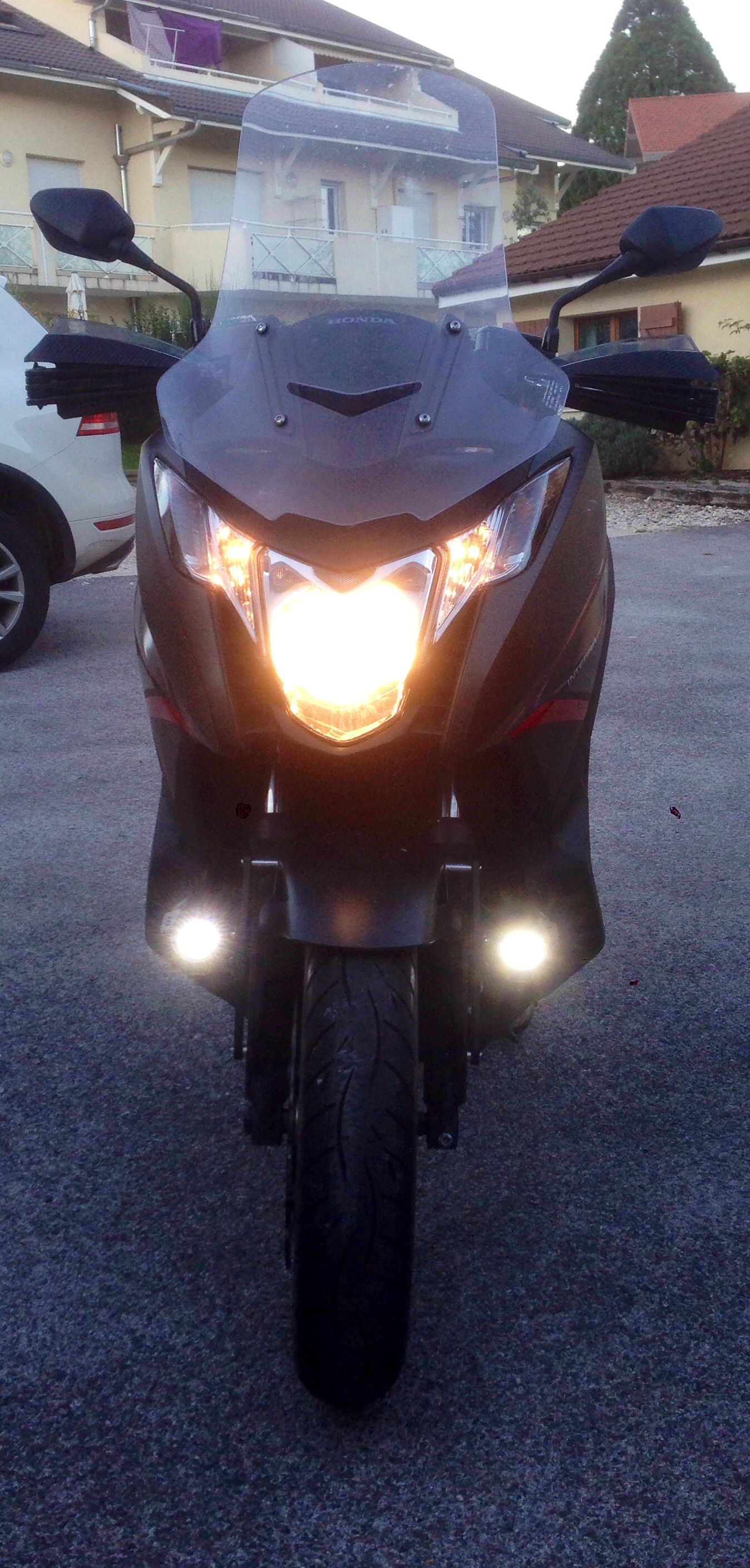

Bon ça y est le faisceau secondaire est monté et branché au connecteur 2 voies destiné à priori aux poignées chauffantes sur le 750.
Ensuite j'y ai branché mes feux additionnels et rien ne m'a explosé à la figure Je pense ouvrir un nouveau thread a propos de ces feux pour plus de détails
