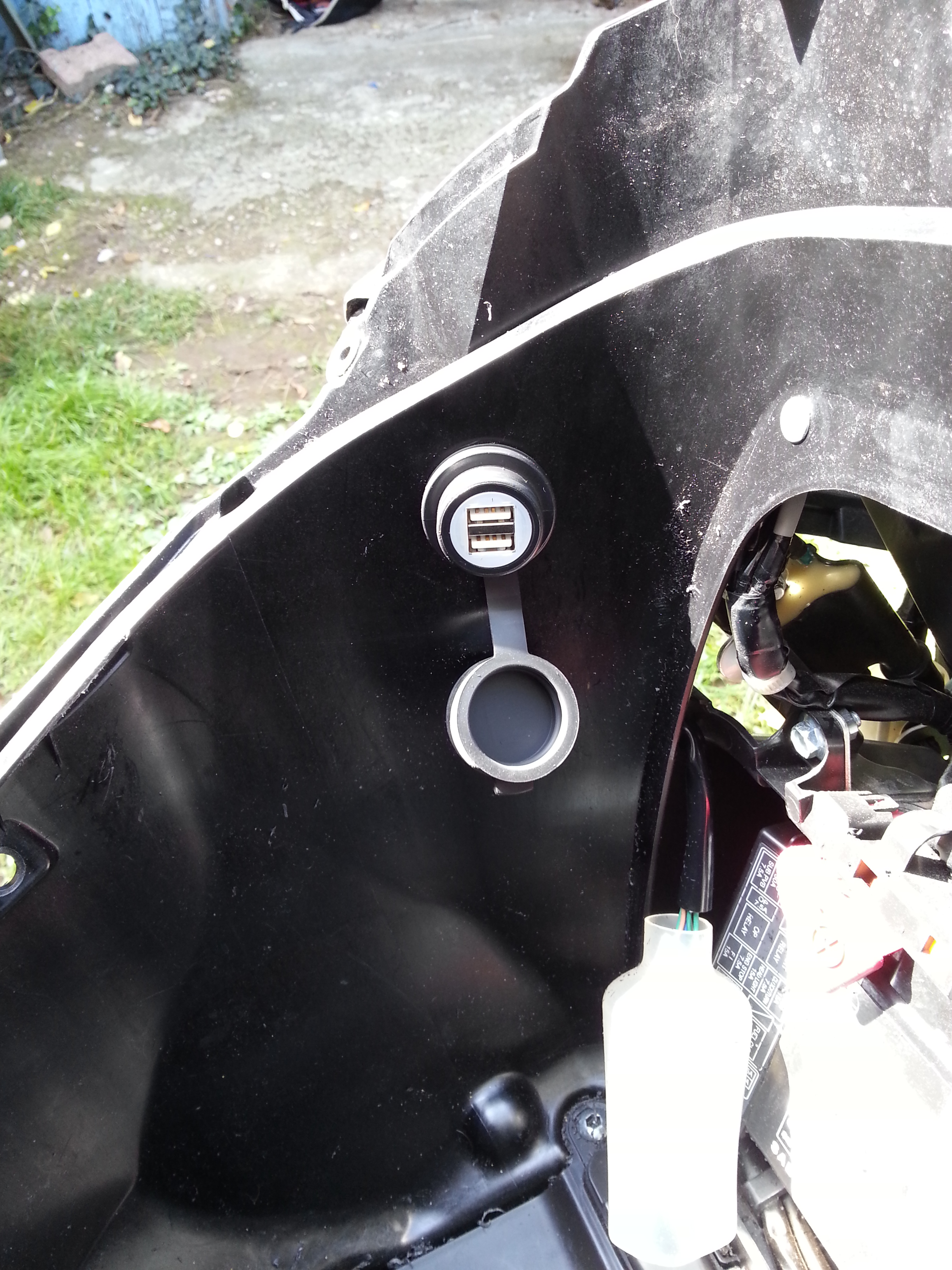

merci bcp pour ce tuto. Je l'ai utilisé pour brancher ma prise accessoire sur ma 750x et il m'a bien aidé. A noter que j'ai des crash-bars et malheureusement elles empêchent de retirer le morceau de carénage gauche. Il est cependant possible d'attraper la prise sans complètement enlever le carénage. J'ai mis les poignées chauffantes Technoglobe ainsi qu'une prise 12V au guidon

Avec les crash-bars Honda j'arrive à retirer les flancs de carénage mais effectivement
c'est pas facile.

Dans mon cas ce sont les bars de chez Givi
Je pense que c'est vraiment impossible d'enlever le carénage avec les bars.

Pour enlever le flanc , il a fallut que je demonte le porte bagage pour ensuite le tirer en arriere tout en levant ...
Il suffit de le faire une vingtaine de fois , apres , ça va tout seul !

Une derniere chose, je vais porter ma nc chez le concess pour cette fameuse prise.
Est ce qu'il y a un endroit plus adapté qu'un autre pour installer cette prise ?
Je souhaite brancher dessus des feux additionnels qui seront parfois démonté pour installer des feux de penetration pour encadrer des courses cyclistes
à savoir que j'ai déjà des crash bar
merci
merci
Re: [TUTO] NC700X : Installer la prise d’accessoires Honda
L'emplacement prévu par Honda et là dans le coffre
Mais si c'est pour faire de "l'amovible" pour tes feux additionnels, fais ramener le faisceau "option" Honda vers la batterie, il y a dessus 3 jeux de connecteurs (+ & -) issus du contacteur et utilises en un avec un connecteur adapté, ça te laissera la prise dispo pour autre chose de plus ponctuel (GPS, Tel ...)
