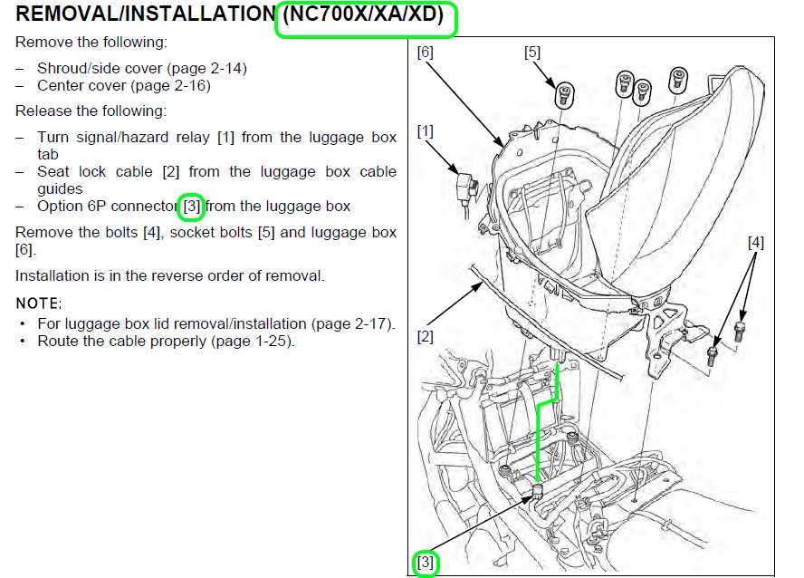

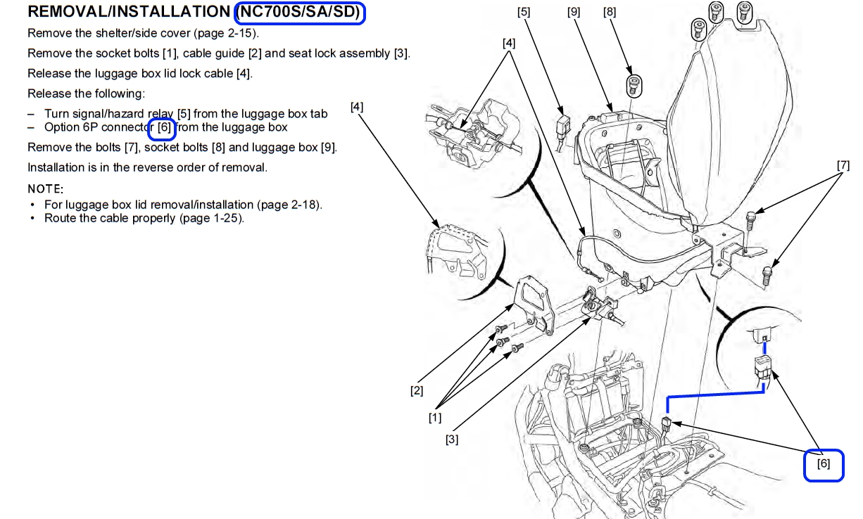

Sur le faisceau 700S et 700X elle sort au même endroit.
Sur la doc on trouve en pages 2-19 et 2-20 les emplacements suivants :
Sur la 700X elle est connectée "en attente" sous le coffre coté gauche.
Sur la 700S elle est connectée "en attente" sous le coffre coté droit.
(Apparemment à cause de la serrure d'ouverture du coffre qui se trouve du coté gauche).

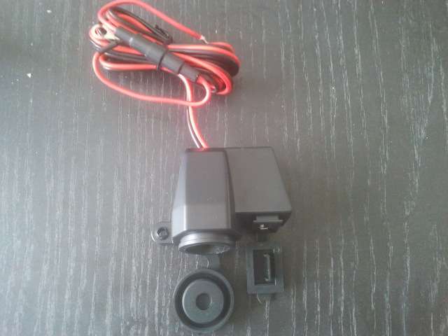

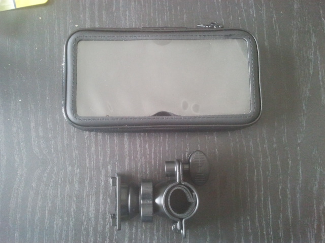

Donc c'est bon j'ai tout reçu et donc tout monté aujourd'hui.
j'ai opté pour accessoires,une prise 12v et port usb qui se fixe au guidon,ensuite un support pour gps,smartphone standard.
- 2015-05-08 12.16.07.jpg (99.76 Kio) Vu 4742 fois
- 2015-05-08 12.18.53.jpg (98.19 Kio) Vu 4742 fois

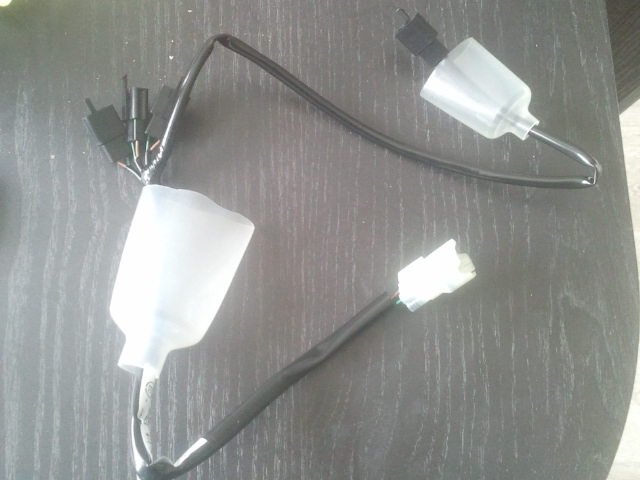

Re: [TUTO] NC700X : Installer la prise d’accessoires Honda

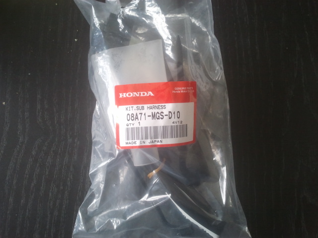

le kit relai et le faisceau accessoire origine honda commandé sur bikes-part
vous verrez que mon faisceau est différent de celui de CLOD,car la belle est une DCT est la ref est different sur bikes-part.
Par contre le kit relai est identique.
- 2015-05-08 12.20.13.jpg (88.07 Kio) Vu 4739 fois
- 2015-05-08 12.19.53.jpg (90.8 Kio) Vu 4739 fois
j'ai 4 connecteurs sur le faisceau.
3 connecteurs sont dans la même cloche en silicone et le 4ème connecteur a un faisceau plus long et est dans une cloche en silicone aussi mais séparé des autres.
Par contre pour cette dernière pas de fil bleu comme pour CLOD,mais 2 fils vert et marron comme 3 les autres.

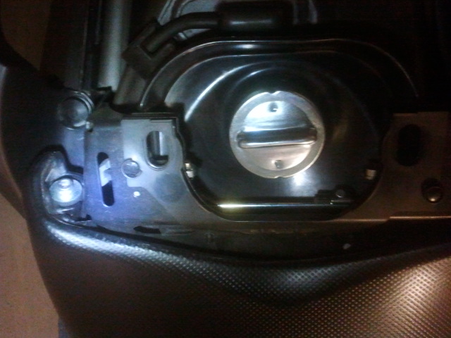

démontage des carénages je précise donc que c'est un modèle S,sinon il y n'y avait aucun intérêt de posté,vu que CLOD l'a fait mais c'était sur un modèle X.
je commence par la selle 2 vis derrière la selle,accessible en ouvrant l'accès au réservoir d'essence.
- 2015-05-08 13.24.47.jpg (91.82 Kio) Vu 4736 fois
- 2015-05-08 13.24.29.jpg (100.72 Kio) Vu 4736 fois

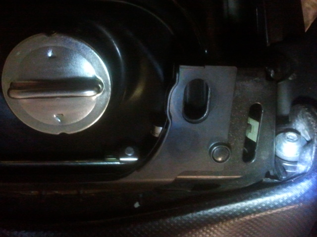

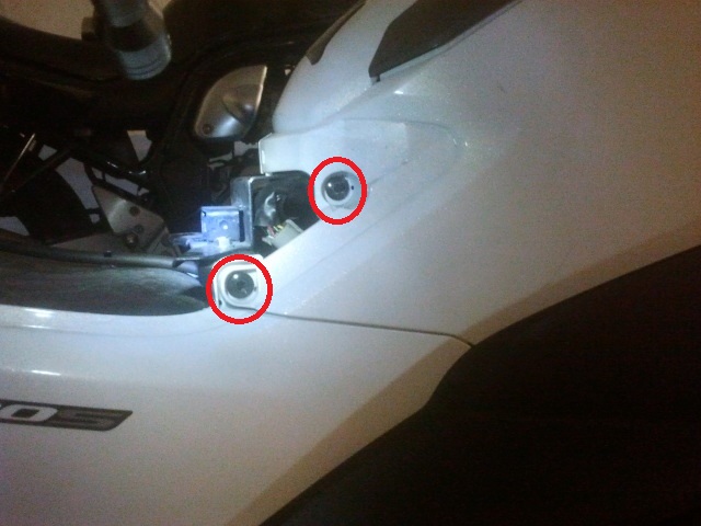

une fois la selle déposé,on accède à deux autres vis sur le carénage de droit
- 2015-05-08 13.27.14.jpg (98.62 Kio) Vu 4736 fois

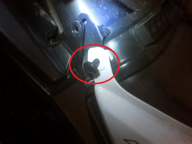

sur le carénage avec le logo NC700S un clip à défaire
- 2015-05-08 13.33.09.jpg (77.14 Kio) Vu 4745 fois
