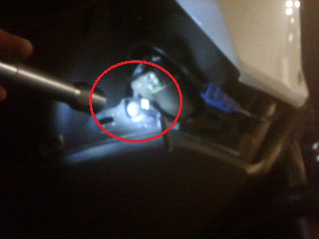

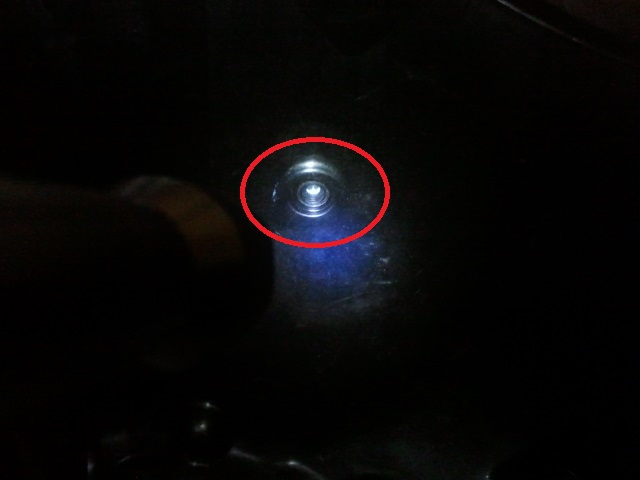

ensuite,ouvrir le coffre afin d'accéder aux 2 vis une est situé sur le rebord droit du coffre et l'autre à l'intérieur droit du coffre et 1 clips situé sur le rebord à l'avant du coffre.
Désolé pour les photos il fait un peu sombre dans mon garage.
2015-05-08 13.33.58.jpg (66.83 Kio) Vu 5023 fois
2015-05-08 13.33.43.jpg (36.29 Kio) Vu 5023 fois
2015-05-08 13.33.25.jpg (68.14 Kio) Vu 5023 fois

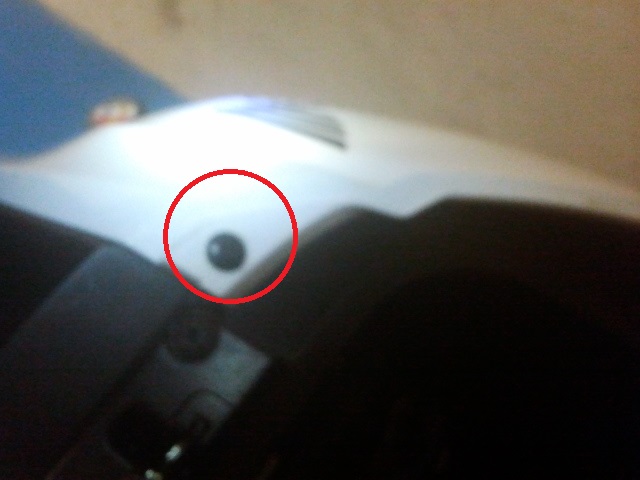

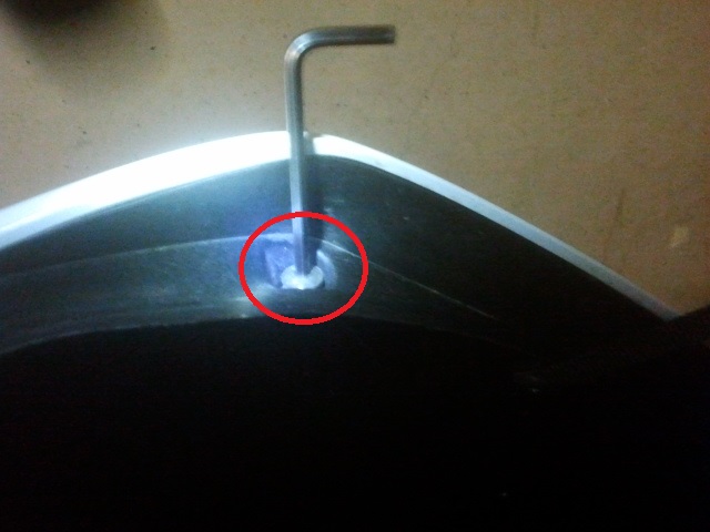

une autre vis en avant du carénage du faux réservoir.
et là normalement vous pouvez dégager les deux carénages peints.
Attention en tirant,il y a des clips d'emboitement entre les carénages allez-y tranquilou regardé bien là où ça bloque,pour rien casser!
2015-05-08 13.35.15.jpg (72.13 Kio) Vu 5022 fois

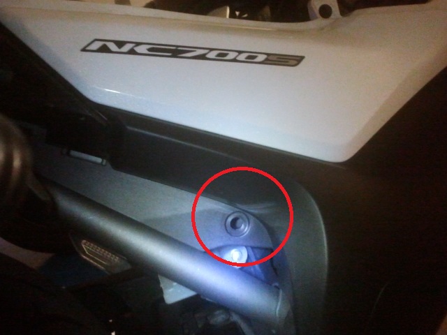

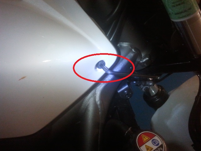

encore 2 autres vis situé au niveau du carénage inférieur en plastique

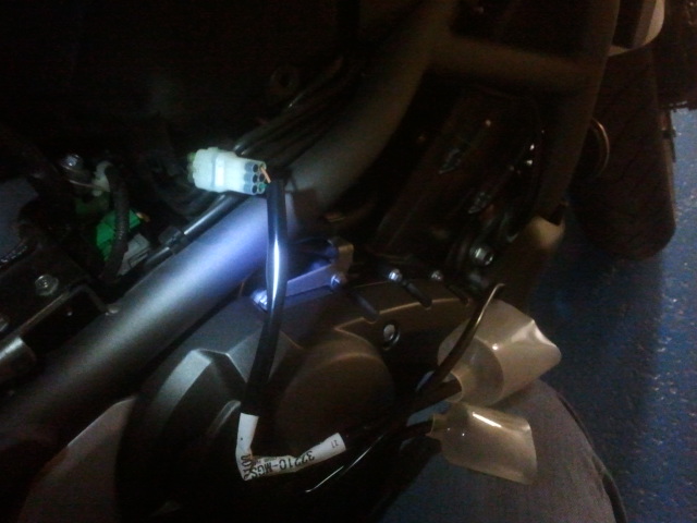

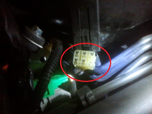

voilà une fois que tout est enlevé on accède à la prise accessoire.
2015-05-08 14.06.14.jpg (76.65 Kio) Vu 5022 fois
HONDA
"the power of engineering"
poweredbyvtec
Messages : 32
Enregistré le : dim. 19 avr. 2015 12:43
Moto : NC700SD WHITE
Re: [TUTO] NC700X : Installer la prise d’accessoires Honda
Message par poweredbyvtec »
avec le faisceau accessoire branché
2015-05-08 14.07.40.jpg (88.9 Kio) Vu 5022 fois

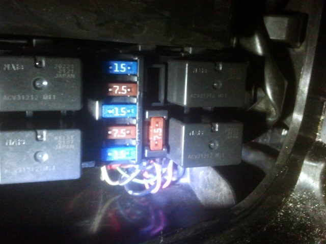

Comme l'a dit CLOD n'oublié pas de branché relai et fusible.
2015-05-08 15.18.13.jpg (101.88 Kio) Vu 5021 fois

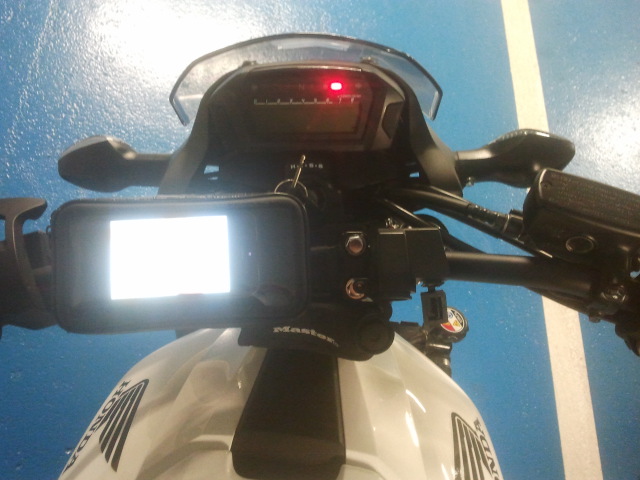

j'ai zapé de prendre une photo pour vous montré ce que ça donne au guidon.
J'en posterai une bientôt.
HONDA
poweredbyvtec
Messages : 32
comme promis ;)
2015-05-10 15.19.40.jpg (98.76 Kio) Vu 5003 fois
2015-05-10 15.19.29.jpg (98.04 Kio) Vu 5003 fois
