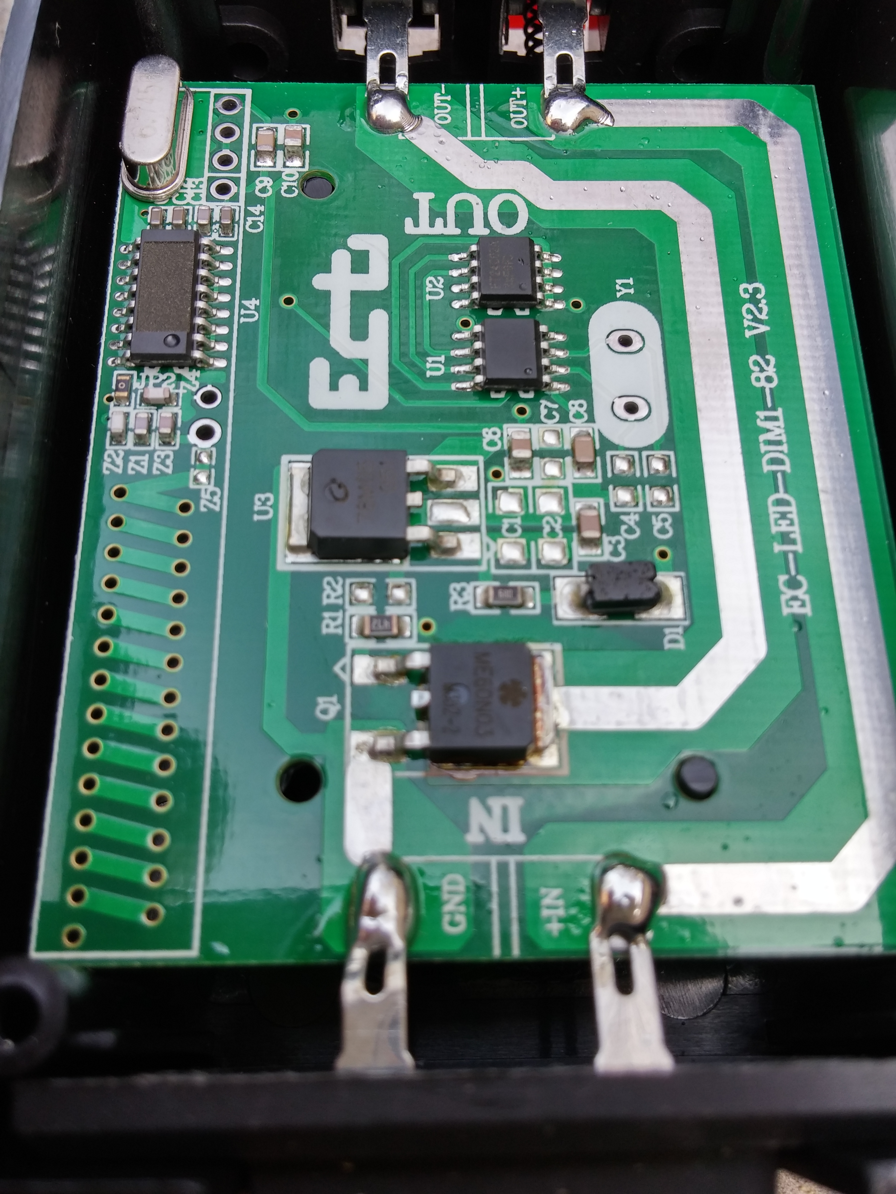

Fab quand ton dimmer a cramé tu avais aussi la puissance mini ou plus rien ne fonctionnait ?
Re: longue portée / anti brouillard
Non, c'était bloqué à 100% (ou pas loin) sur le mien.
Et les deux, car j'en ai cramé 2 (tant qu'à faire)
C'est le transistor devant le "IN" (à l'envers) qui claque à chaque fois
J'ai eu aussi le mien qui a cramé il y a 2 mois, comme toi un petit mail à KOMY. 2 semaines plus tard j'ai eu le même dimmer, je le remonte, ca a marché.
je l'ai réglé à la puissance que je voulais pour les feu de route. une semaine plus tard, je ne pouvais plus les régler. Mais comme le dimmer est bloqué sur la position souhaité pas de problème

Merci pour vos réponse je crois que je vais enlever le dimmer ça sera plus simple
Je vous tiens au courant

C'est fait il en m'en envoi un nouveau, mais bon si ça crame encore j'ai pas envie de tout démonter à chaque fois.
Il y a un risque de le monter sans dimmer ? si je veux toujours être à fond ?

Hello tout le monde,
Voilà c'est branché en direct en attendant de recevoir le nouveau dimmer.
Il ne m'envoi pas le même que vous, je mettrais une photo dès réception.
En tout cas en direct cela fonctionne nickel.
Encore merci
