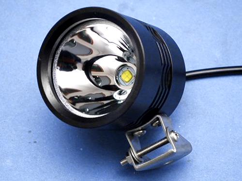

Si vous voulez malgré tout augmenter la puissance d'éclairage sur des points donnés je vous conseillerai des optiques où la LED est en retrait et où le faisceaux est concentré pour être dirigé, un peu de ce type
Attention tout de même avec ce type de faisceaux, car en général il faut les régler assez haut, comme les pleins phares et ne peuvent donc pas servir en feux de croisement.

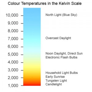

Les LED ont fait de gros progrès même en teinte de lumière (appelée °K ou degré Kelvin)
Donc si vous cherchez de l'antibrouillard, optez pour des teintes les basses possibles (pour de la LED) en °K
Malheureusement, encore une fois, cette info est très rarement donnée.
