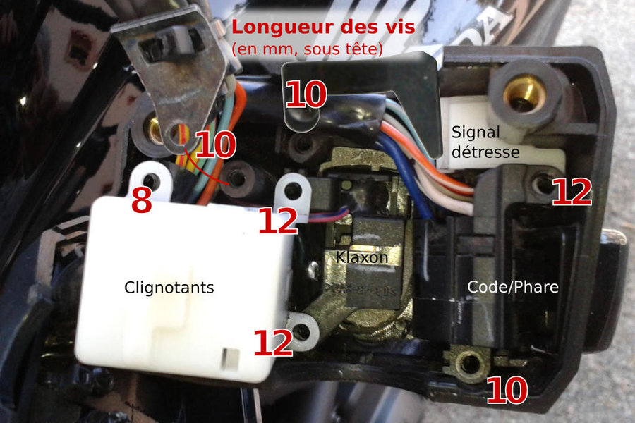

(Longueur des vis; ça peut aider si on mélange...les piquer sur un carton, et noter d'où elles viennent...)

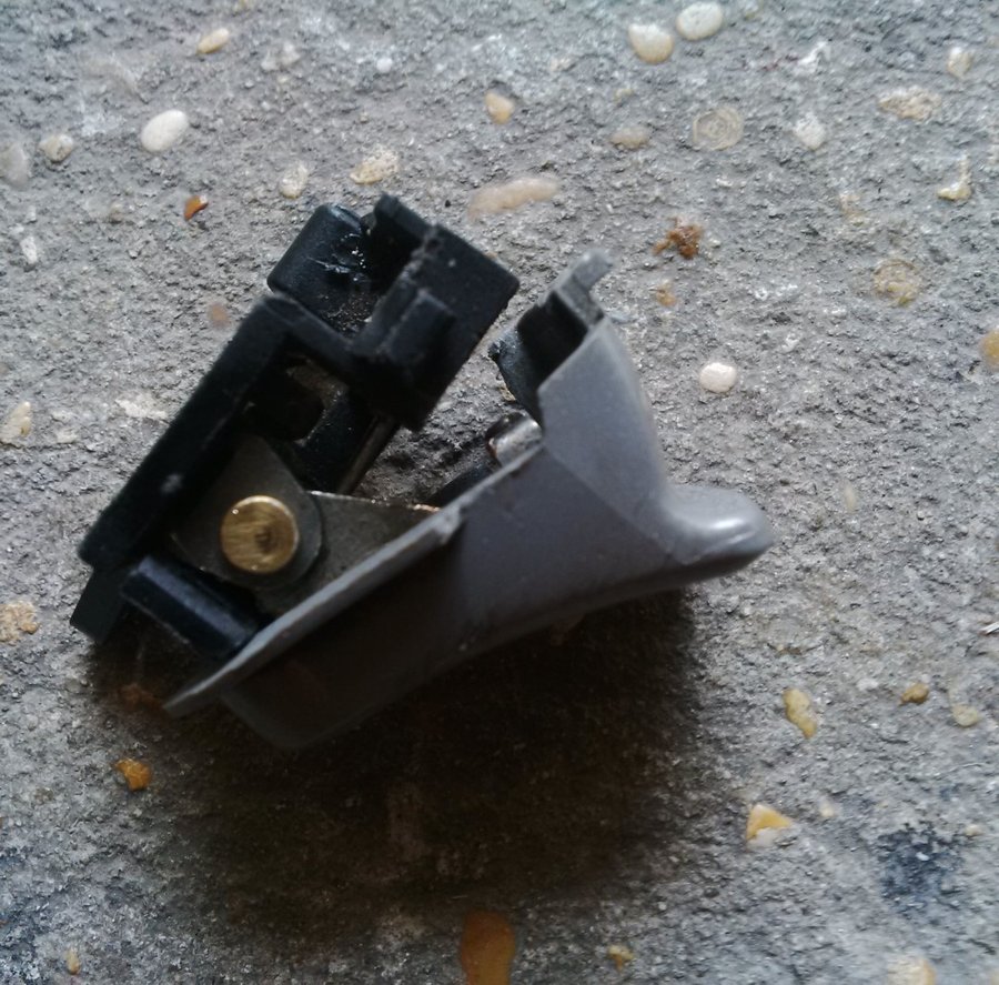

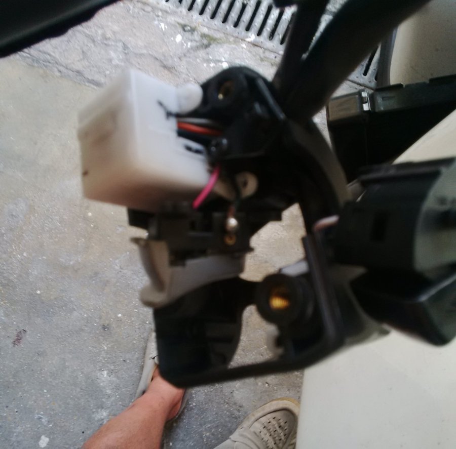

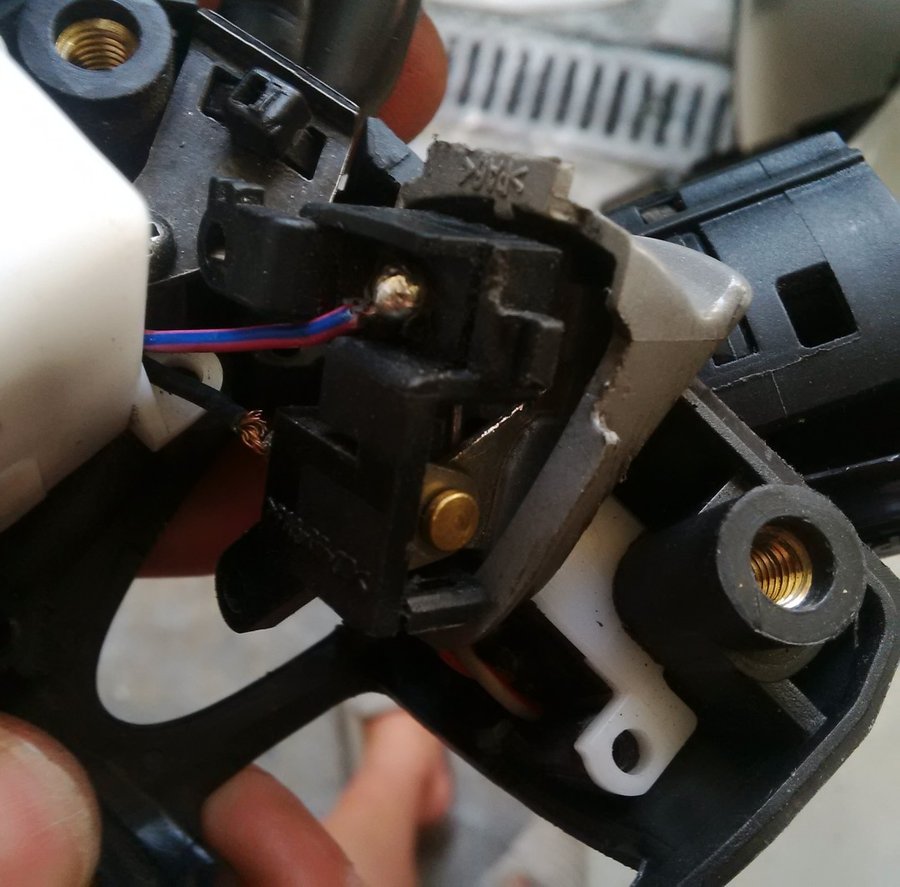

Voici les photos avec bcp de retard...désolé... on peut voir mon ressort de stylo que j'ai mis au centre. les ressort d'origine reste mais ne fonctionne plus.
Bon courage...
Je peux faire la manip à votre place si vous le souhaitez...contact par ce forum.
Bon courage...
