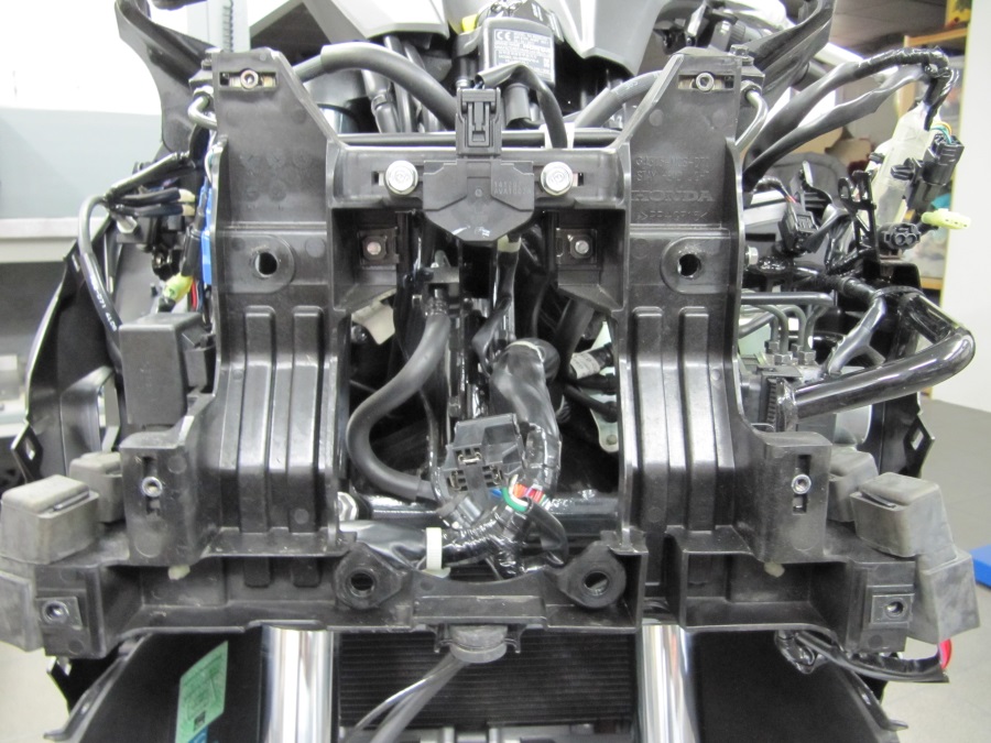

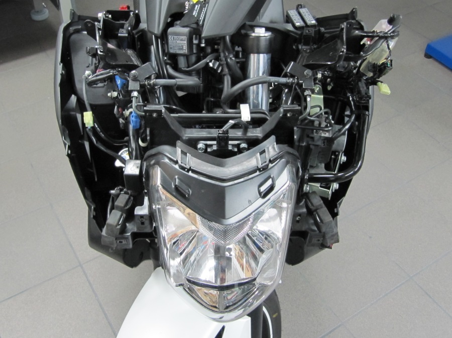

Pour accéder au phare, il faut démonter les éléments suivants:
- Couvercle de boite à air
- aile gauche et droite
- Cache avant
- Support de compteur et de pare brise
- Clignotants droite et gauche
Pour arriver à ce résultat:
Démontage des carénages.

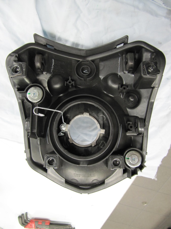

On peut donc démonter l'optique qui tient par 4 vis M6:
Vue du support d'optique

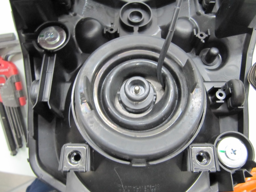

On dépose l'ampoule, ainsi que l'agrafe et les 4 évents en caoutchouc (collé à la cyano d'origine).
Démontage de l’agrafe.

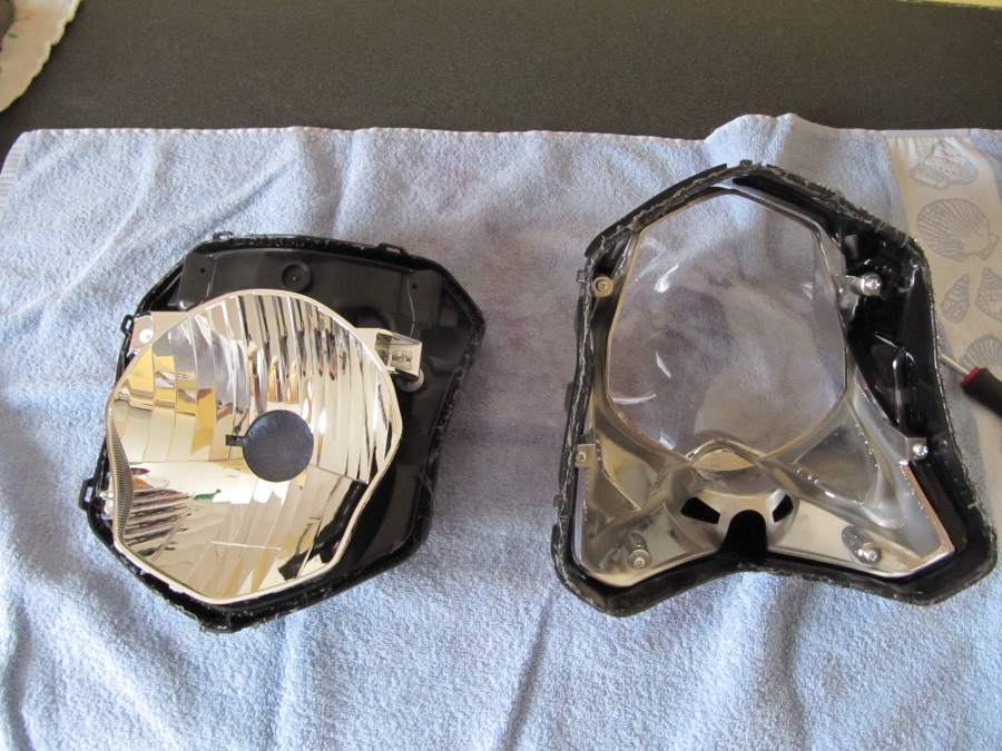

Direction le four de madame préalablement préchauffé à 100°c. On y dépose l'optique pendant 10min. Ensuite, on met des gants puis on déclips la vitre à l'aide d'un tournevis plat, ça se fait très bien !
On obtient ça:
Démontage de la vitre.

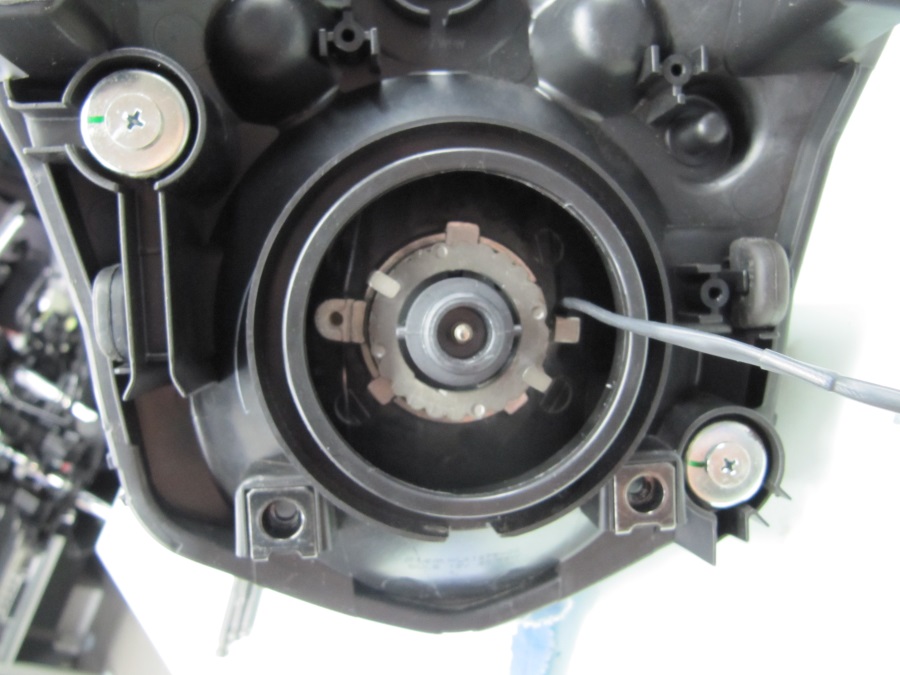

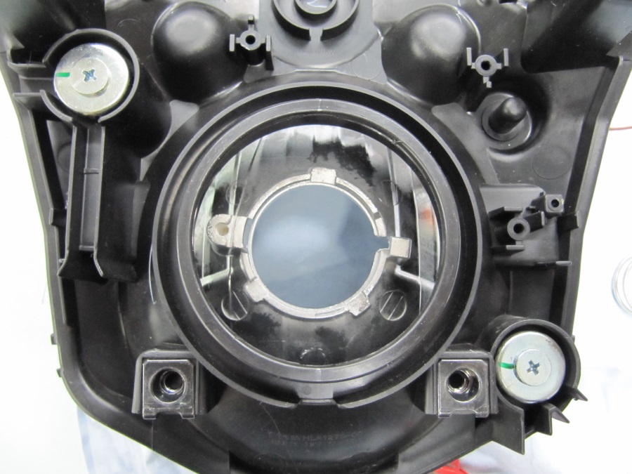

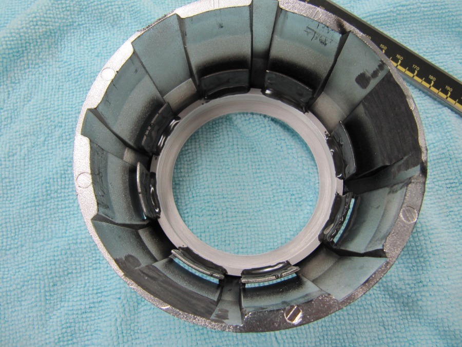

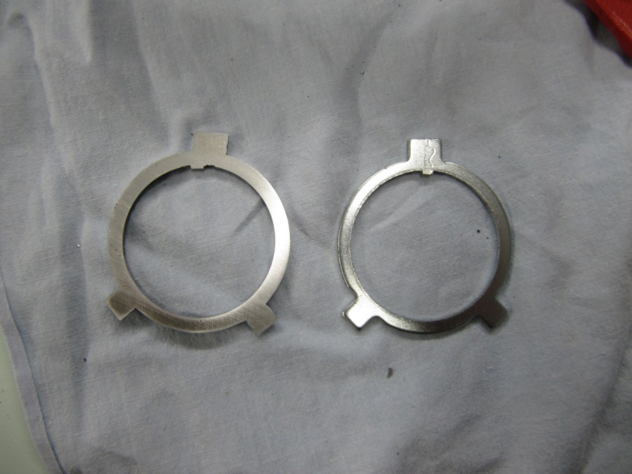

Au moment de monter, le bloc lentille, je constate que Honda a eu la grande idée de tourner l'ampoule H4 de 8° ! Super merci Honda :evil:
Ergots d'ampoule décentrés.
C'est pas grave, direction le PC pour dessiner une nouvelle bague dont les ergots sont décalés de 8°, un coup de fraiseuse CN et quelques coups de limes, on obtient une nouvelle bague qui va bien.
Bague d'alignement H4.

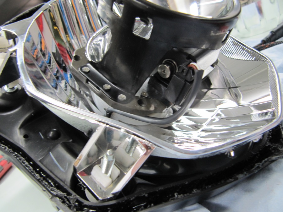

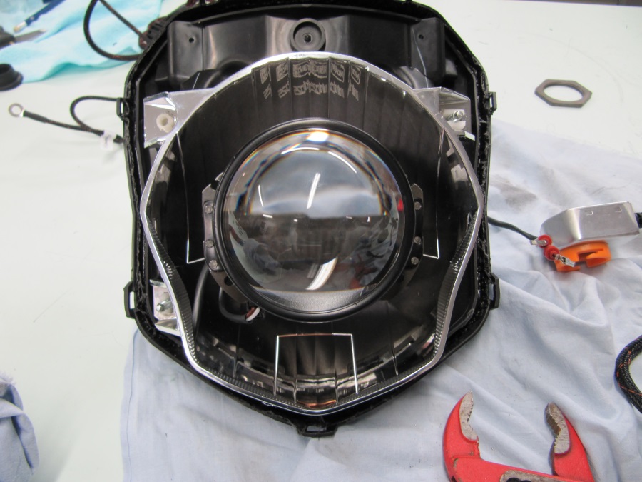

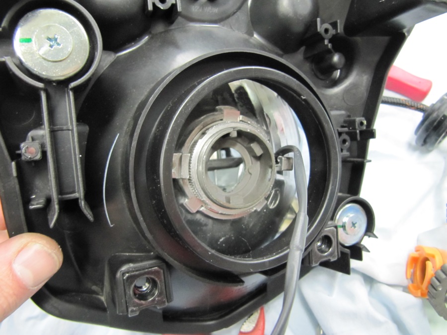

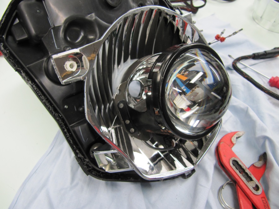

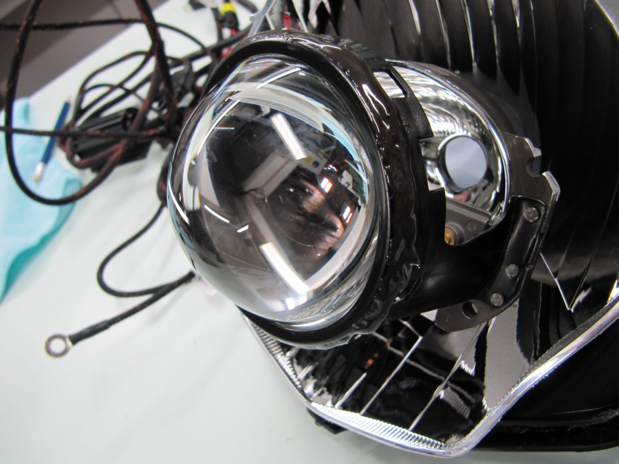

On monte donc le bloc lentille sur le projecteur d'origine sans faire aucune modification.
Montage du bloc lentille.
Le fil du solénoide de plein phare passe par un passage déjà présent d'origine:
Détail de passage du fil.
On monte l'écrou de serrage par derrière et on sert bien.
Serrage par l'arrière.

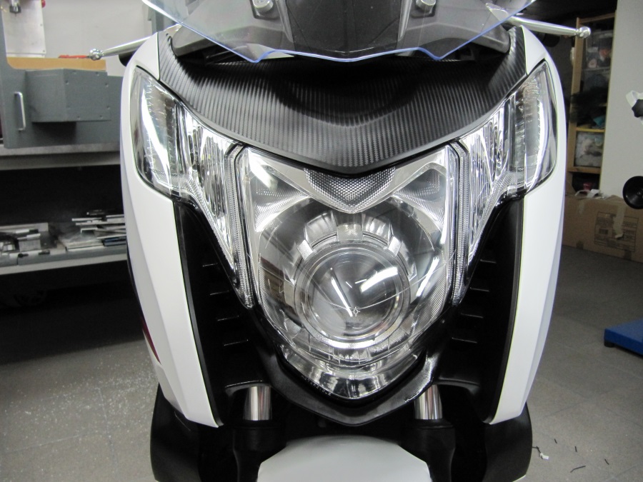

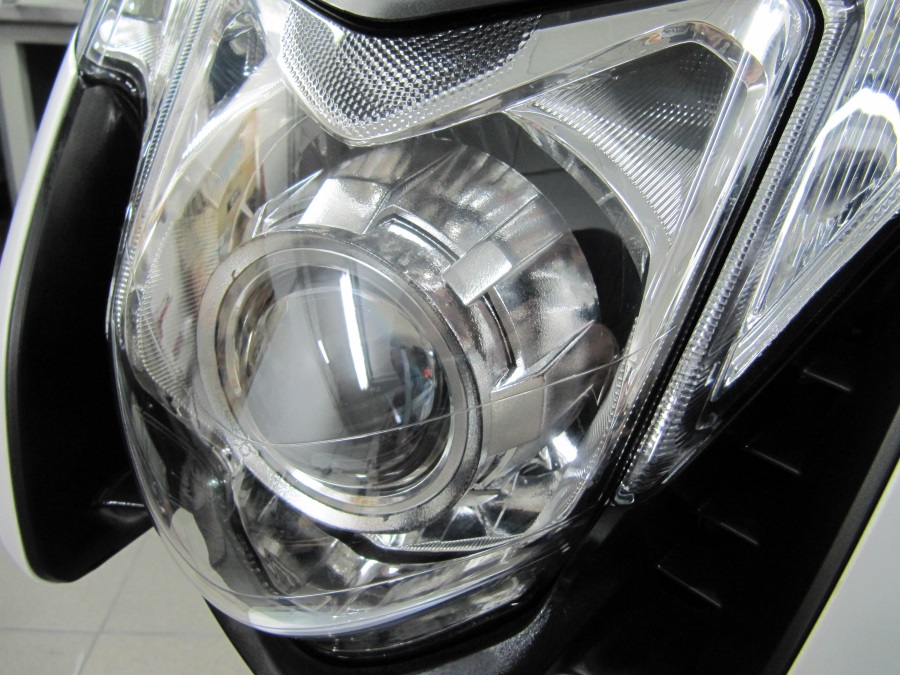

Pour finalement obtenir ça:
Le résultat une fois monté.

Ensuite collage de la bague dans l'enjoliveur à la colle bi-composant:
Collage de la bague dans l'enjoliveur.
Application de la colle sur le bloc lentille, sur tout le tour:
Application de la colle sur le bloc lentille.

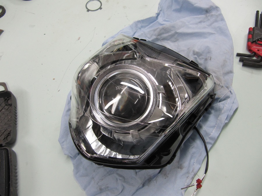

On remonte l'enjoliveur sur le bloc lentille, ensuite on remonte la vitre provisoirement et direction le four 10min à 100°c. Une fois cuit, suffit de presser la vitre qui rentre toute seule dans son logement, on vérifie que tout les clips sont bien en place et on obtient ça:
Remontage de la vitre.
On peut donc monter l'ampoule Xenon:
Montage de l'ampoule.
Le cache poussière doit être recoupé, c'est la seule modification à faire sur une pièce d'origine.
Montage du cache poussière

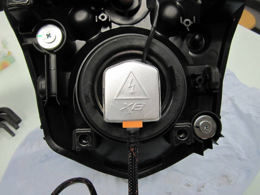

On monte la prise qui contient l'igniter.
Montage de la prise D2S

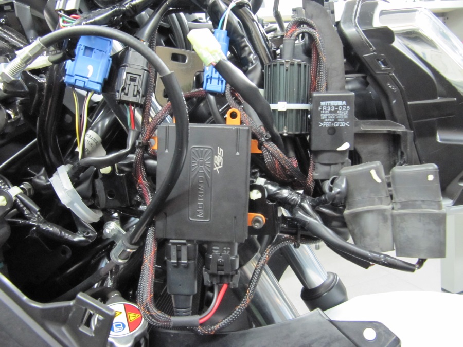

Le ballast ainsi que le boitier de commutation H4 trouve une place côté droite de la moto. J'ai tiré le fil de + jusqu'au relais du démarreur et le - sur une vis au chassis.
Installation du ballast et du bloc de commutation.
On vérifie que tout fonctionne et on remonte tout le bordel dans l'ordre inverse pour obtenir ça:
Remontage de l'optique

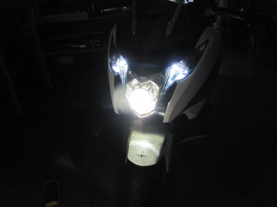

Petit zoom de plus pres:
Zoom sur l'optique
Zoom sur l'optique

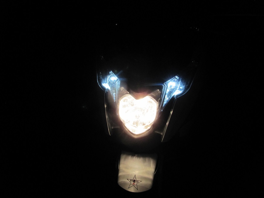

On vérifie que tout marche bien, ne pas tenir compte des veilleuses qui sont trop bleue (6500K) alors que l'ampoule Xenon est en 4500K.
On vérifie que ça marche.

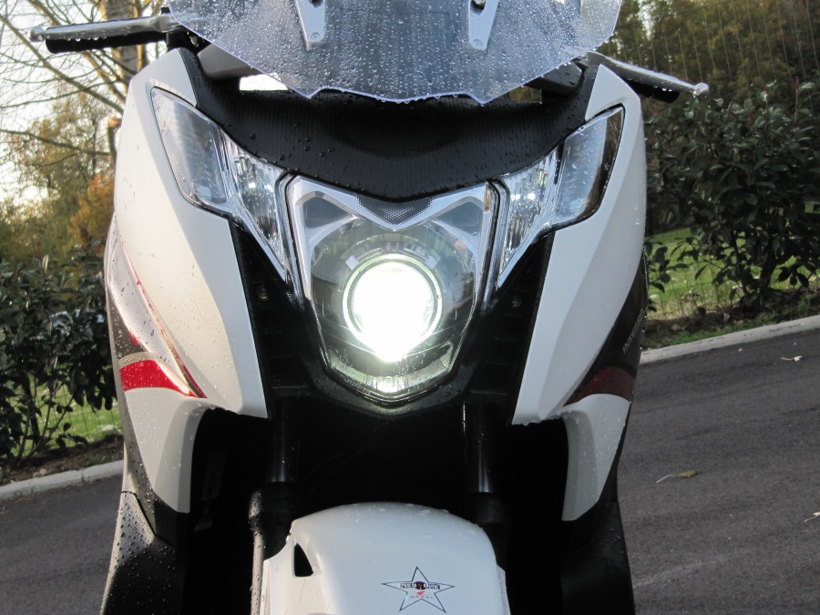

Direction dehors et on sort le jet d'eau pour voir si tout est bien étanche. On insiste bien sur les bords de l'optique, pas de soucis, c'est nickel:
De jour !
De jour !

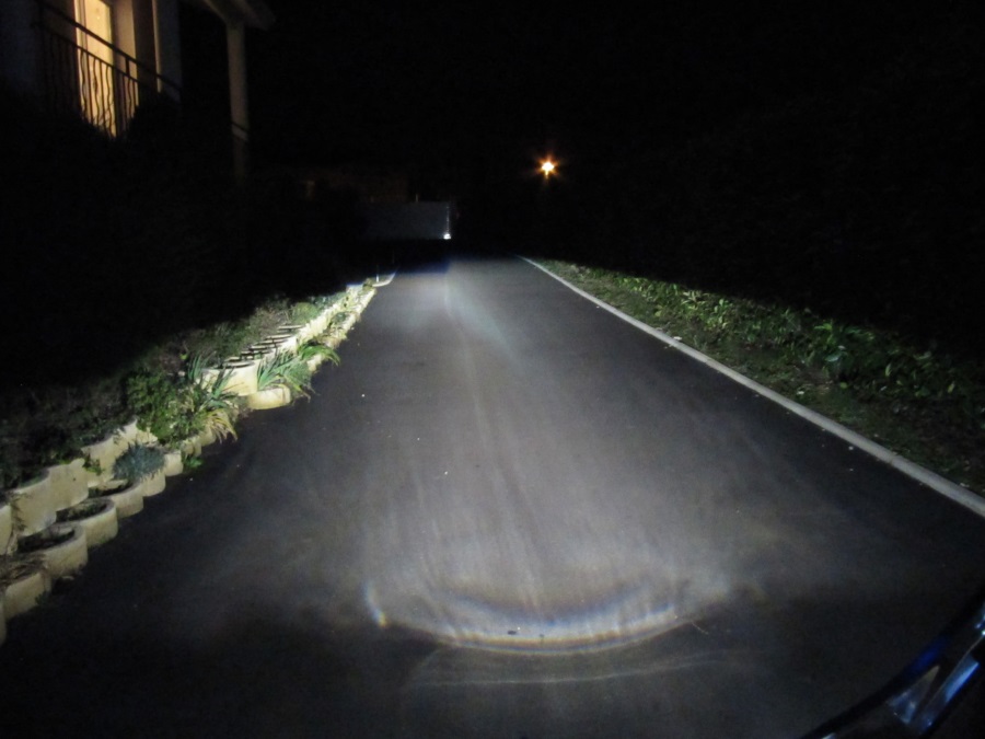

Feu de croisement halogène d'origine, photo prise avec les réglages suivants : Focale F/3.4, Temps d'expo 1/4sec, ISO 1600, Ouverture maxi 3.53::
Feu de croisement halogène d'origine.
Feu de croisement optique Xenon, photo prise avec les réglages suivants : Focale F/5.6, Temps d'expo 1/4sec, ISO 1600, Ouverture maxi 3.53:
Feu de croisement optique Xenon.

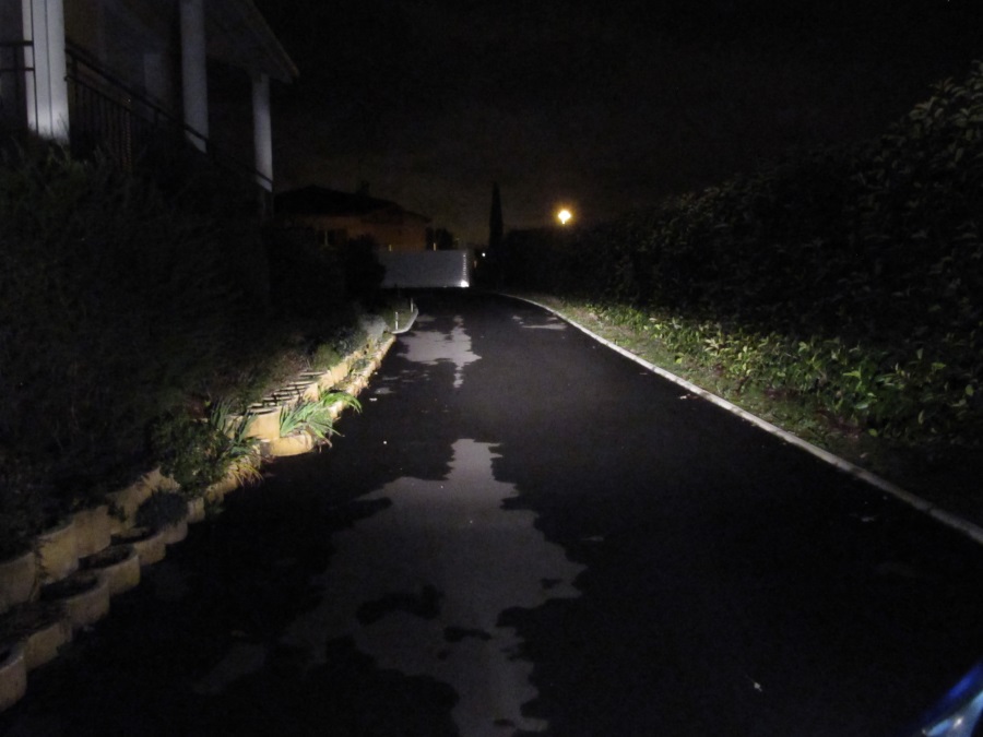

Feu de croisement halogène d'origine, photo prise avec les réglages suivants : Focale F/3.4, Temps d'expo 1/15sec, ISO 800, Ouverture maxi 3.53:
Feu de croisement optique Xenon, photo prise avec les réglages suivants : Focale F/3.4, Temps d'expo 1/20sec, ISO 800, Ouverture maxi 3.53:

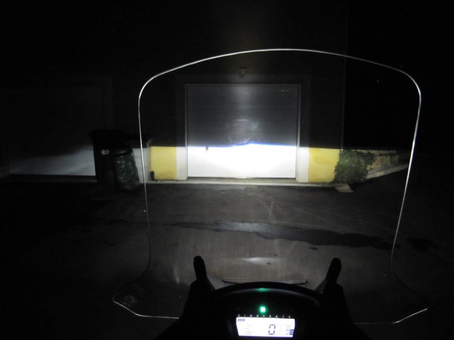

Plein phare halogène d'origine:
Plein phare optique Xenon:

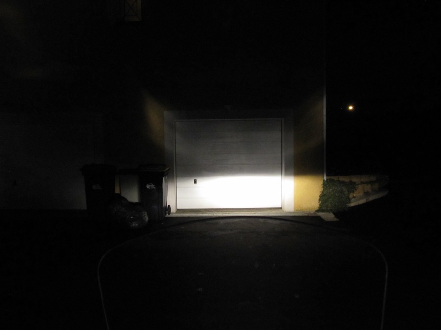

Après plusieurs essais sur la route pour faire le réglage de hauteur et latéral, la différence est flagrante ! Je suis pas déçu d'y avoir passé la journée.
Ce qui frappe en premier, c'est le faisceau beaucoup plus lumineux et bien net. Finalement, ça ébloui moins que l'origine.
Le gros avantage, de mon point de vue, c'est qu'on a la même luminosité de devant la roue jusqu'au bout du faisceau. Quand on passe en plein phare, on rajoute de la lumière loin devant mais sans en enlever devant la moto comme c'est le cas d'origine.
Autre avantage, le faisceau est plus large sur les côtés que l'origine.
Par contre, je n'ai pas l'impression de gagner en portée en plein phare, la portée semble identique mais en plus lumineux.
Sur les photos, on voit bien la zone d'ombre devant la moto avec le phare d'origine qui n'existe pas avec le xenon.
A voir demain sur un vrai trajet pour aller au boulot, quand je regarde les photos, j'ai l'impression que le Xenon est réglé plus bas que l'origine, faudra que j'ajuste ça. Mais je ne veux éblouir personne, ce soir aucune voiture ne s'est plaint. J'ai essayé de rester en plein phare pour voir et c'était appel de phare directe.
