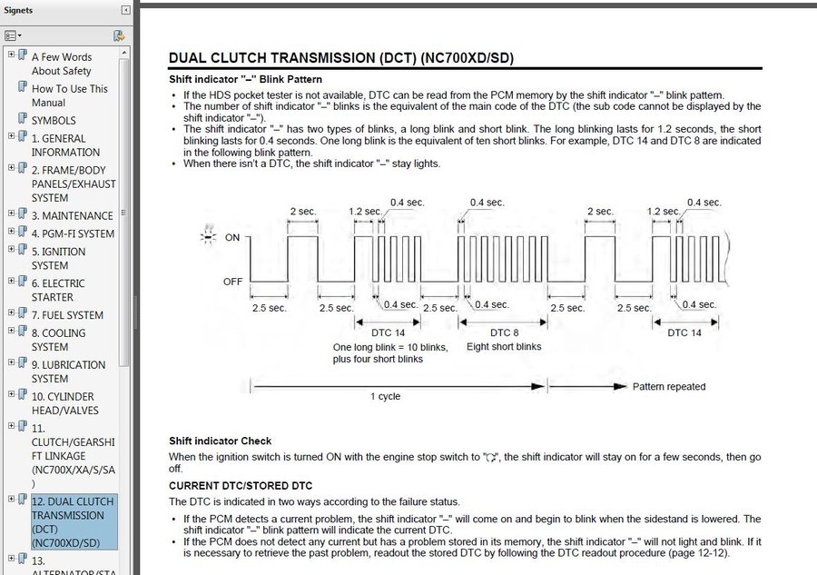

clod a écrit : Tu vas ICI pour trouver le lien de téléchargement du manuel.
Dans le manuel
- pages 4-12 pour savoir comment lire le code,
- pages 4-15 et 4-16 pour tableau des erreurs
Bonne chasse !

d'après ce que je comprends, tu as 1 clignotement de 2 secondes entouré par 2 vides de 2,5 secondes pour le début de la séquence qui se répète.
ensuite, un clignotement long vaut 10 clignotements courts. Tu obtiens un nombre séparé par un vide de 2,5 secondes.
dans leur exemple, le premier code c'est 14 (10 + 4), le 2è c'est 8.

suite du problème, 5 blink long suivi de 2 blink court, ceci sur la bequille latérale, sur la centrale seulement le shift qui clignote en continu. Switch béquille latérale ok.
bref la moto viens de partir avec l'assistance.
je vous tiens au courant et encore merci pour les conseils.

52 Page 12-16 : En bref, ne trouve pas le point mort ...

Génial, pourtant elle est bien au point mort, je l'ai déplacé jusqu'au camion d'assistance.
Je vais attendre demain le diagnostic de Honda
