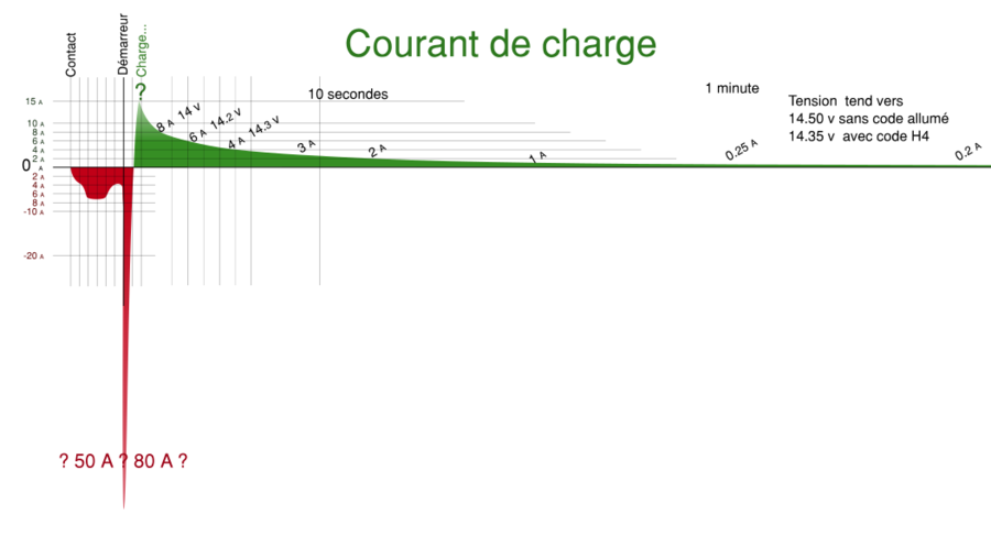

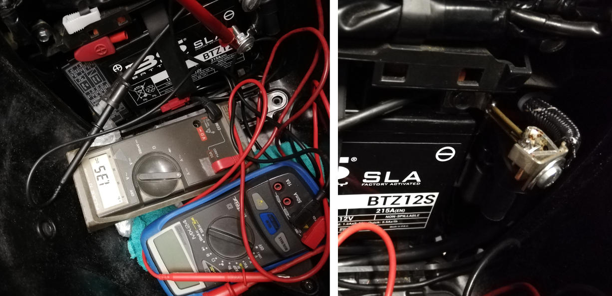

Alors je recentre les choses: j'ai bien posé la question pour une NCX de 2018, phare led et manuelle (donc une batterie d'un an et rechargée à fond avec chargeur optimate). Donc si un pro de l'électricité s'est déjà posé la question et avait mesuré, merci à lui.Phileg a écrit :C'est une moyenne que je donne, chaque véhicule ayant une batterie et un alternateur différent et suivant la façon dont vous allez rouler après bien sûr et l'état de la batterie.
Le coup de démarreur est le truc le plus énergivore sur un véhicule, surtout avec le phare allumé, je ne suis pas sûr que toutes les motos coupent le phare au démarrage...
Il faut garder à l'esprit qu'il n'y a pas encore si longtemps les batteries étaient petites dans nos véhicules, car depuis un moment ont démarre au car de tour, même pour les diesels donc des économies pour les constructeurs et les motos pareilles et en plus la taille compte pour pouvoir la loger.
Ce qui nous "sauvent" actuellement, c'est la venu de différent système comme le "smart and go", ou la clim partout et tout l'équipement électronique ce qui a fait augmenté du coup les batteries et la taille des démarreurs, alternateurs et le reste, mais les motos ?
Nos NC ont de petites batteries avec ses 11.2Ah, 2 ou 3 semaines sans tournée et elle sont à la peine, on le voit bien sur le forum avec les problèmes de DCT dès que la batterie donne des signes de faiblesse.
Re: Batterie
C'est fait, sur 6 ou 8 démarrages dans le garage, au ralenti, avec ou sans le code H4 (4.6 A) -désolé pas de Led, mais on peut supposer que ça se ressemble.Hop a écrit :Faudra (bientôt, ok) mesurer la recharge, au moins les premières minutes (au ralenti), voir ce qui rentre dans la batterie quand on lui colle un peu plus de 14 v...
Sachant que ça dépend beaucoup de la batterie, mais ça donne une idée assez précise.
2 multimètres, mesures filmées avec tél pour avoir le temps de tout (re)voir.
Je voulais en profiter pour noter les courants de pointe (démarreur puis début recharge): Mesures avec un shunt sérieux 50A-50mV, puis un autre plus approximatif (un fil de cuivre "calibré") ~ 50A pour 250 mV.
Pour ces courants de pointe, utilisation de Mémo-Mini-Maxi du Métrix, mais ça n'a pas été comme souhaité: j'ai vu de tout, jusqu'à des valeurs improbables (294 A ! On oublie.)
Je veux bien garder pour le démarreur 3 valeurs "moyennes" 60, 78 et 80 A, mais sans rien garantir (ça me fait ch... d'autant plus qu'une vieille mesure donnait 45 A...)
Pareil pour le début du courant de charge, l'alternateur amorce très vite, y a un pic de courant. Combien ? Autour de 15 A... sans garantie
Si quelqu'un de plus pointu pouvait refaire ça...
Heureusement, la suite était plus simple, dès qu'on est dans la plage classique des multimètres, 10 A. La méthode ... boucle sur l'ampèremètre pour ne pas exploser son fusible lors du démarrage, puis ouverture boucle pour mesure en direct. Fusible pas sauté
J'ai vu et revu des valeurs voisines, donc ces mesures-là me paraissent sérieuses. Au bout de 2 min, le courant de charge est d'environ 0.2 A, on dirait que le plus gros de la recharge est fait.
J'ose croire qu'au bout de 5 minutes, la batterie a retrouvé la forme ?
Images: Le bazar dans le coffre, le shunt 50mV sur la borne de la batterie, une courbe dessinée...
